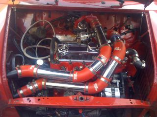

Juhu er ist drin
noch nicht angeschlossen aber er ist drin
hallo hier mal der aktuelle stand
motor drin benzinschläuche angeschlossen kupplung entlüftet ( mann das gibt aber nette waden so schwer wie die geht
) luftfilter an einen langen flexiblen schlauch angeschlossen und auf der suche nach der besten position . hbz wieder drin und den unterdruckschlauch aus metallgewebeschlauch wieder drangemacht .ölkühler 10 mal hingehoben aber der 16reihenkühler geht net rein
und dann kam was voll putziges beim näher hinschauen hab ich entdeckt das der blechausschnitt so gross ist das weder mein gaspedal noch mein bremspedal gedrückt werden kann
nunja werde ich beides rausmachen und umbauen müssen
spi tank reingebaut zündspule nach unten versetzt und angeschlossen. und jetzt heisst es auf teile warten
also es geht voran -
