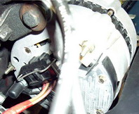

  • So sieht meine 70 A Lichtmaschine bei den Anschlüssen aus.
    Sehr kleines Bild, aber nun gut. Und was fängt Mini85 mit der Information nun an? So in etwa sieht seine alte, defekte ja auch aus. Nur paßt dieser Stecker eben nicht auf seine neue Lima.
