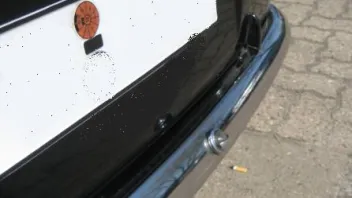

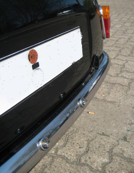

der Mini auf Deinen Bildern hat aber mit rundem ***** so ziemlich garnichts zu tun!?
Da wurden nur die Rückleuchten versenkt verbaut, wo ist der ***** und in rund?
Runder ***** heist hier , Stossstange weg ohne Falz!
Gruss Ulfhmmm, komisch
dachte in dem Thread gehts ums weglassen der großen Standard Kennzeichenbeleuchtung die ja normalerweise auch aufm A**** sitzt? Vom weglassen der Stoßstange ala Banger-Mini hab ich hier nix gelesen!
Naja dann behalt ich`s das nächste Mal halt für mich!Hab dieses Jahr aber noch einen gesehen (mit Stoßstange) ohne diesem abstehenden Teil, dafür mit zwei kleinen Leuchten vom Triumph auf der Stoßstange!
Ist aber schwierig abgenommen zu bekommen, da bei dem Winkel noch Licht nach hinten strahlt.bin dann mal raus, muss jetzt an nem richtigen Arxxx und auch an Hupen rumspielen!

Grundsätzlich orientiert sich die Zulassungsstelle an den Daten die eingetragen sind. Wenn du einen TÜV Prüfer findest, der dir etwas einträgt wie "Nummernschild bauartbedingt maximal sowieso mal sowieso" dann wird as i.d.R. akzeptiert.
Ohne diese Eintragung kann die Zulassungsstelle nicht anders handeln. Natürlich gibt es Stellen die das mehr oder weniger streng handhaben.Und wenn die Normalgrösse passt, kann das dann so aussehen:
