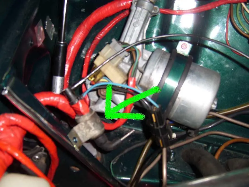

Eine Frage hab ich noch. Ich habe eine kleine Pumpe an meinen Vergaser. Spielt sie eine große rolle oder kann ich die Pumpe einfach abklemmen.

Quatsch beiseite ..... die Pumpe ist ein Ventil , das brauchst Du aber nicht !
Also direkte Unterdruckleitung vom Vergaser zum Verteiler .
Zündung korrekt einstellen ... und andere Nadeln nehmen !
