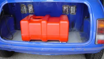

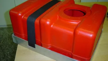

Im Bootstank sind keine Antischwallbleche, aber es kann Schaumstoff(Benzinresistent) oder Aluschaum eingefüllt werden, damit das Schwallen unterbunden wird.
kostet 5 € pro Liter ![]()
Trotzdem wird er mit dem Bootstank nicht bei Rennserien starten dürfen, auf der Straße bin ich da schon optimistischer. ![]()
