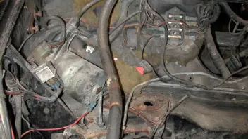

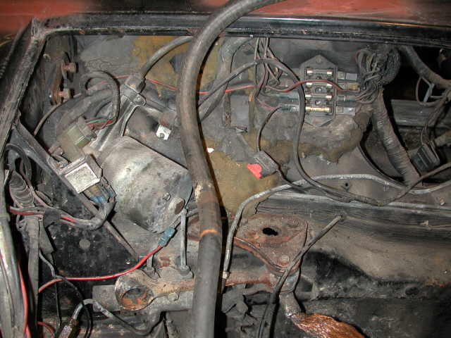

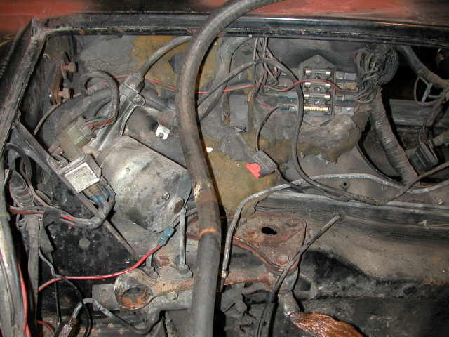

  • @Minifahrera.D. Danke hilft schon mal zur Hälfte weiter
    phokos, also richtig rum eingebaut hab ich, bei dir ist es etwas anders, da deine Bremse ohne den Bremskraftverstärker ist, Scheibenwischermotor oben am Blech. Bei mir ist der Scheibenwischermotor am BKV mit angeschraubt und dadurch ist das Ventil eben etwas weiter an der Spritzwand.
