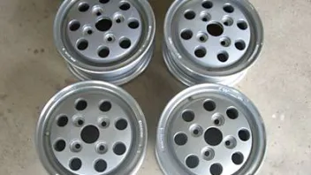

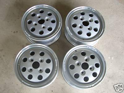

  • Hallo Leute,
    Habe hier vier Felgen von einen Metro. Wo der Tüv nein dazu sagt.
    Was ich bis jetzt gefunden habe ist, es sind - MG Metro MK1 Felgen.
    Die Felgen sind ais England .
    Grösse: 5Jx12X50CH
    Neben den Roverzeichen eine Nummer - NAM 2728-
    Wer kann mir weiter helfen, wer hat solche Felgen schon eingetragen.
    Anhang mit Bilder.
    Ich bitte um Info.:cool:
  • Habe hier vier Felgen von einen Metro. Wo der Tüv nein dazu sagt.
    Grösse: 5Jx12X50CH
    Metro Felgen haben eine deutlich größere ET als Mini-Felgen.
    Ohne dicke Spurverbreiterungen geht da garnichts :headshk:
    Ob das überhaupt jemand eingetragen hat? Keine Ahnung :headshk:
    Gruß, Diddi
