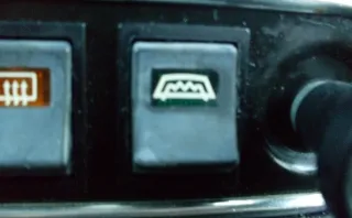

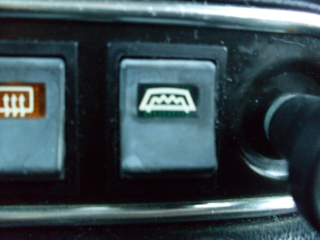

Was ist denn das für ein Schalter? Der ist bei mir da wo bei anderen ein Schalter für Nebelscheinwerfer ist. Aber ein typischer NSW Schalter ist das ja nicht, oder? Was hat der denn wür eine Funktion?
Was ist das für ein Schalter?

das ist die alte Ausführung für die Heckscheibenheizung, neue Version siehe links davon.
Da hat wohl einer was grade "passendes" verbaut, oder?

Okay...das ist ja voll krass. Dann werde ich mal schauen und eventuell was anderes anschließen.
Hab den Mini ja so gekauft und hab mich schon gefragt was das sein soll.
Heckscheibenheizung hatte ich auch schon gedacht, aber dann verworfen, da die ja wie gesagt schon daneben war. Vielleicht schließ ich die Zusatzscheinwerfer für Fernlicht da mit an, dass ich die auch so zusätzlich schalten kann. -

aber der Schalter muß doch belegt sein, hat halt nur nicht die richtige "Optik"!
Hilf mir mal auf die Sprünge, wieviel Schalter hast Du da in der Mitte? Müssten bei Deinem Modell doch schon 5 sein, oder?
Als da wären: Licht, Warnblinkanlage, Heckscheibenheizung, Bremskontrolle, Nebelscheinwerfer.

Also ich hab nur die 5 Schalter da.
Mal ausprobiert was da "an" geht wenn Du den Schalter betätigst?
Also Licht und Warnblinkanlage sollten klar sein, Heckscheibenheizung war ja auch zu sehen auf dem Bild. Bleibt noch Brake Check & Nebel SW.
Brake Check ist nichts anderes als der Bremsflüssigkeitsstand im HBZ. Wenn zu niedrig schließt ein Kontakt und der Schalter sollte (theoretisch) aufleuchten. Der Schalter dient in diesem Fall nur der Kontrolle der "Birne".
In der Praxis gammelt das am HBZ aber so leise vor sich hin und funktioniert i. d. R. nicht so richtig.NSW sollte klar sein.
Sven -
Ich schätze, dass es der Schalter vom Bremscheck ist, aber da muss ich erst im Motorraum ein kabel wieder anlöten.

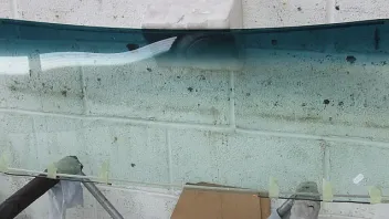

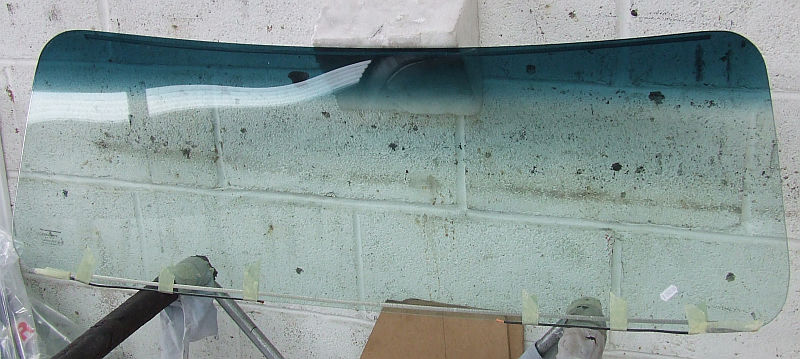

Zumindest möglich wäre auch eine heizbare Scheibe vorne...
Nene, die ist wohl nicht verbaut. ich kann keinen Anschluss und keine Heizdrähte erkennen. Ich schau die Tage mal wo die Kabel hingehen.
Sowas gibt´s für´n Mini????
Will ich sofort haben!!!!:D:D
Ilja -
Jupp, schon seit den "roaring sixties".
Die Werks-Renner hatten das alle drin um den Schneeflocken in den Alpen besser zugucken zu können.
Nee ernsthaft, soll sehr gut sein, aber leider net ganz billig. Und meines wissens gibt's die Dinger nicht für Freunde der Grün- und Blaukeil-Fraktion, sondern "nur" einfach getönt.
Stimmt zwar, aber wenn er bis dahin zusammengebaut ist, wird trotzdem ein echter "Keiler" am IMM teilnehmen.
So waren die Schalter beim SPI bis 93 angeordnet:
von links nach rechts: Scheinwerfer, Warnblinker, Nebellampe hinten, Heckscheibenheizung, Bremsflüssigkeitskontrolle. -
