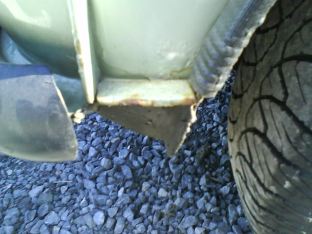

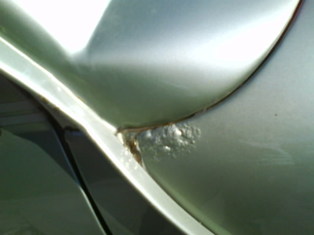

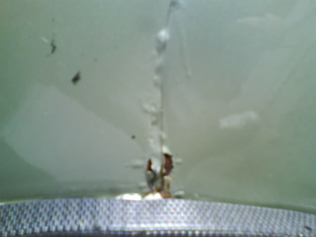

    wie behandelt man rost am besten und worauf sollte ich achten wenn ich im winter fahre?

    ich enferne Roststellen sofort, aufkratzen, etwas rostumwandler z.b. fertan, bischen grundierung und nen tropfen farbe oben drauf. kompizierter wirds wenn der rost von innen kommt. fürn winterbetrieb unbedingt drauf achten das der wagen eine gescheite holraumversiegelung bekommt und unterboden und hilfsrahmen mit unterbodenschutzwachs versehen. mach ich auch auf die frontmaske, nicht schön, aber beruhigt. grundsätzlich ist streusalz der größte feind des minis, abgesehen von rotwild mit selbstmordabsichten.

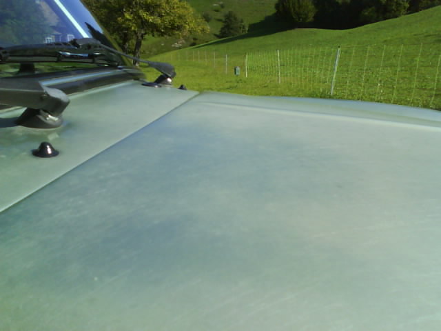

    Motorhaube ist matt und glänzt nicht mehr. genügt polieren?
