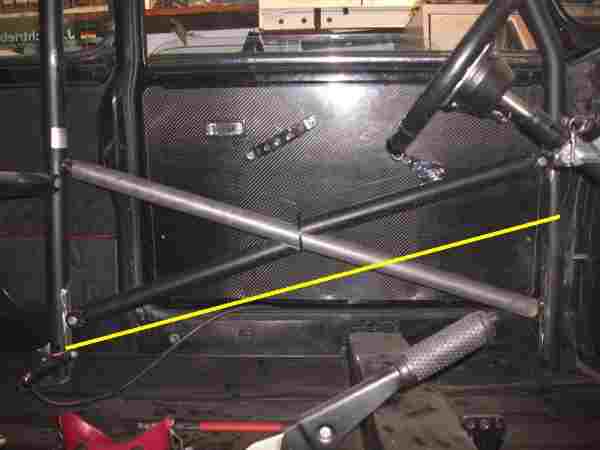

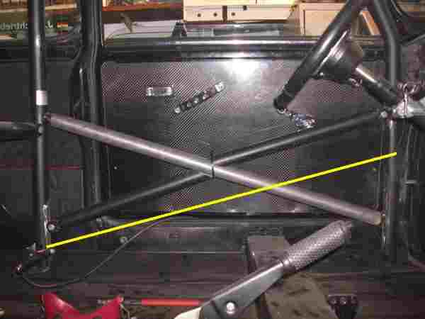

Momentan bin ich am Käfig erweitern. Die Anpassungsarbeiten mache ich, aber zum einschweißen kommt dann jemand, der mehr Erfahrung beim Schweißen hat als ich.
blöd ist, dass die Fenster bei geschlossener Türe nicht mehr zum aufkurbeln gehen.
Das ist nicht nur blöd, das ist nicht akzeptabel...
Mach doch das ganze Kreuz tiefer (gedreht), so dass die Stange vorne waagerecht ist, oder auf elektrische Heber umbauen...
Oder eben kein Kreuz sondern eine zweite Strebe....
oder einfach die Strebe weiter unten und etwas flacher...
