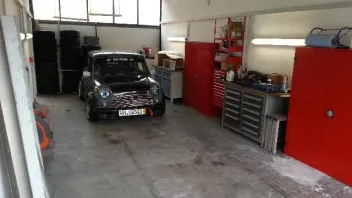

  • Habe den Mini jetzt mal an einen neuen Ort gebracht. Ab 8.11. ist im Hockenheim ein Rennen vom DASV, dort will ich an den Start gehen.
    Todo:
    -Nockenwellen
    -Drosselklappe
    -Alu-Tank
    -Farhrwerk checken
    -GFK Heckklappe
    -Auspuff
    Wunsch:
    -Makrolon Scheiben
    -Unterboden
    -Diffusor

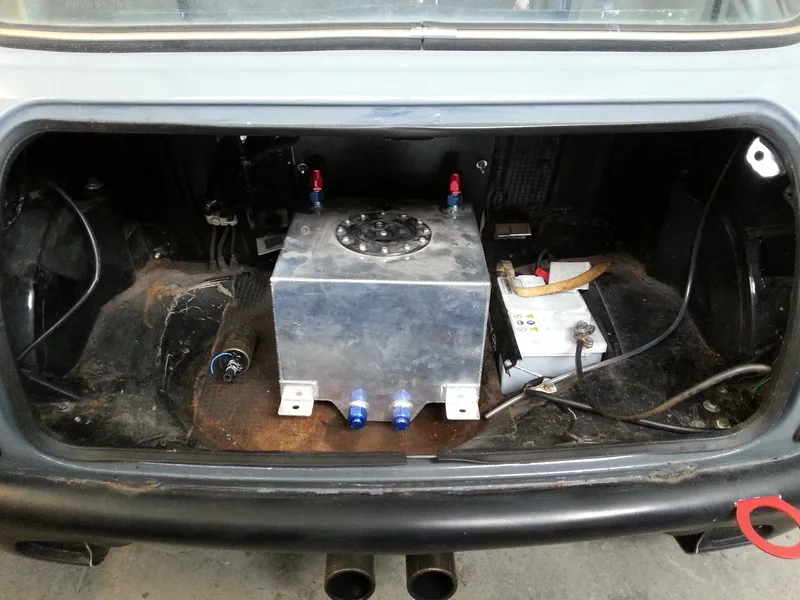

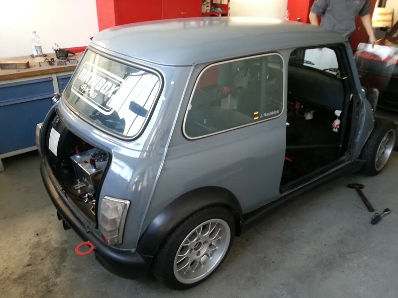

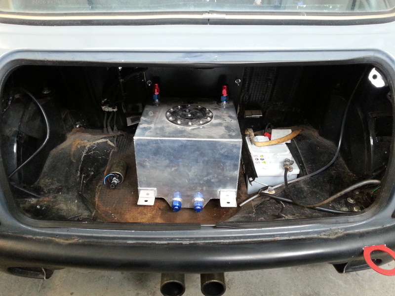

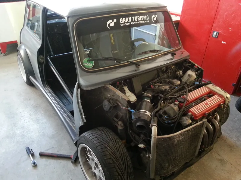

    Heute mal ein wenig gestript, Front abgenommen.
    Türen und Kofferaumdeckel entfernt. Türen müssen leichter werden, die wiegen geschätzte 15Kg
    Alutank kommt in die Mitte.

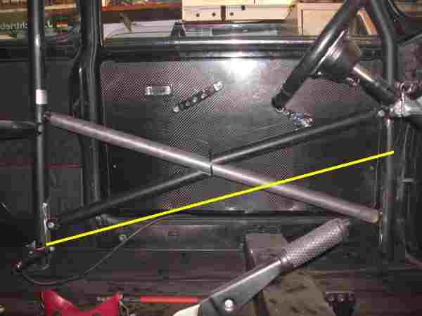

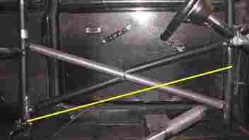

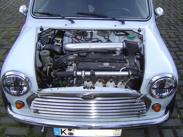

  • Ich fahre einen Honda D16 aus dem Rover 216 GTI, momentan schätze ich die Leistung auf ca. 130PS. Durch die Nockenwellen von Dbilas verspreche ich mir ca. 170PS.
    Gewicht liege ich bei 700 Kg. Bin echt verwundert wo das alles herkommt :confused: . Der Käfig wird ca. 50Kg wiegen. Ich glaub ich stell ihn mal auf die Waage ohne Anbauteile.
