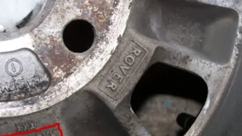

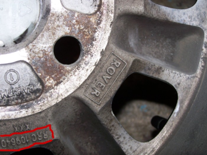

  • Die Nummer sollte rückseitig im Zentrum erhaben eingegossen sein.
    RRC109640MNH, wenn die aus dem Kopf bemühte Erinnerung nicht trügt.
    Andreas Hohls
  • Sollte ned das 'Rover' daneben ein einfacher zu kontrollierendes Indiz sein? ;)
