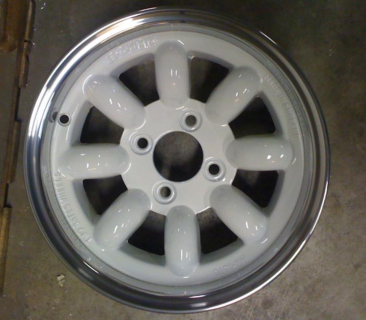

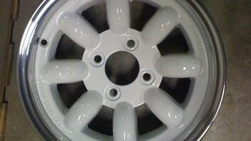

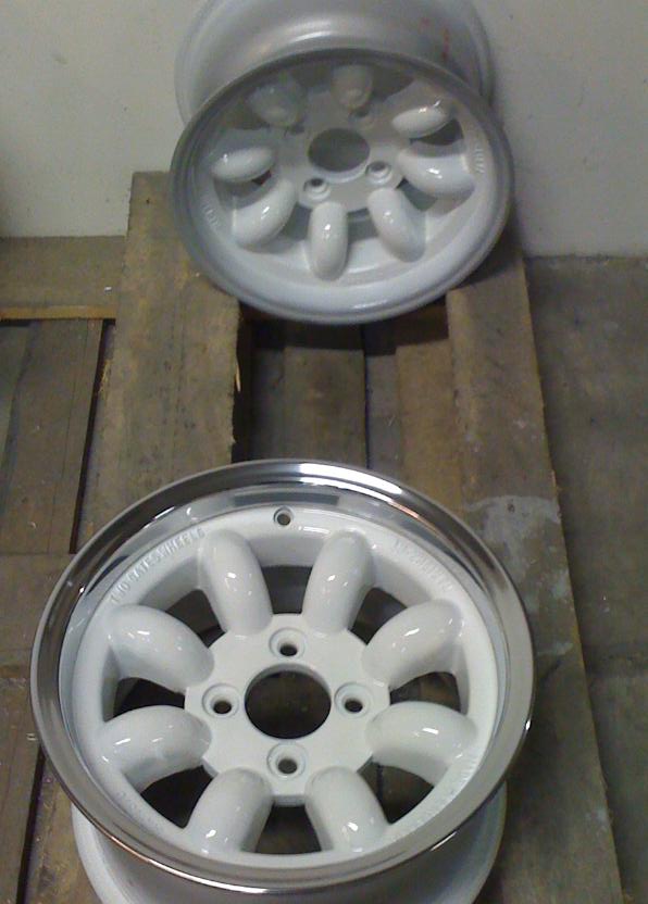

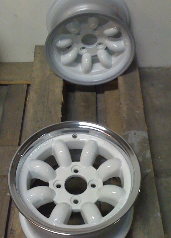

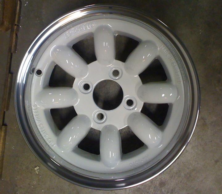

  • Supergefinishte......Allycat,s
    (falls jemand nicht weis was das "superfinished" bedeutet....
    alle unebenheiten vor dem Lackieren verschliffen, keine Hersteller oder Größenangaben auf der aussen-Sicht- Seite...ordentlich lackiert)
  • das hatte ich auch schon überlegt, wußte aber nicht ob das zulässig ist und ob danach schwierigkeiten mit dem TüV auftreten können.
    Fänds aber auch schöner ohne die Buchstaben auf der Sichtfläche

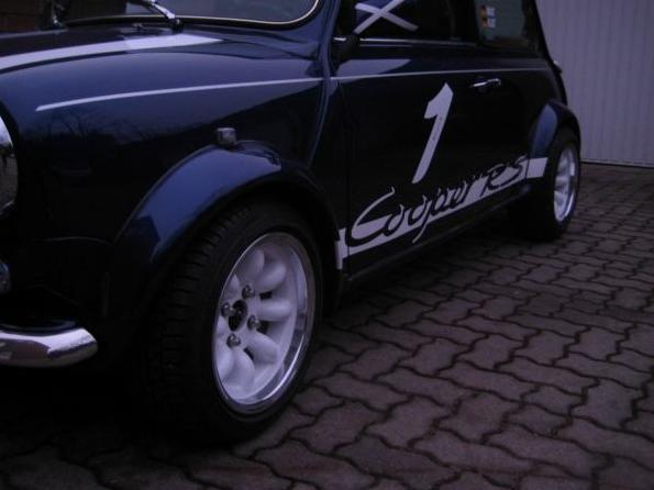

  • Felgen sind nu vom TüV abgesegnet und somit der Weg geebnet zum eintragen in den Brief und Schein.
    Jetzt kann endlich die Farbe der Walzen verändert werden!!
    cooper-rs
    Bow down and kiss the rim!

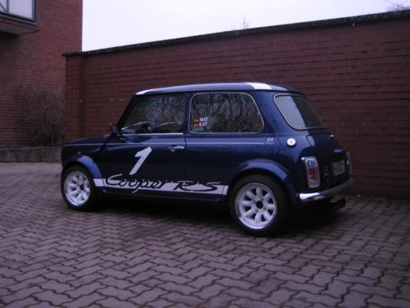

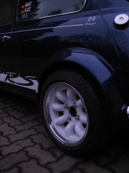

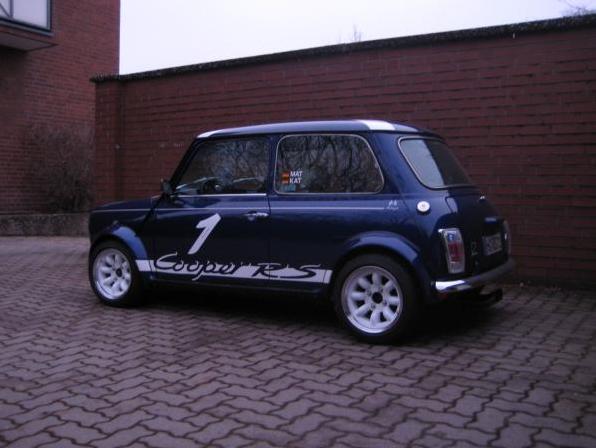

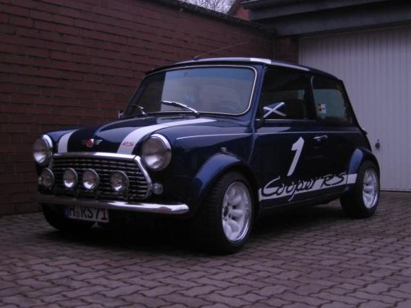

  • und nu im Fahrzeugschein eingetragen mit Verweis auf die 175`er!
    Nach nem halben Jahr und mehreren Verzweifelungen ist nun doch alles gut.
    cooper-rs

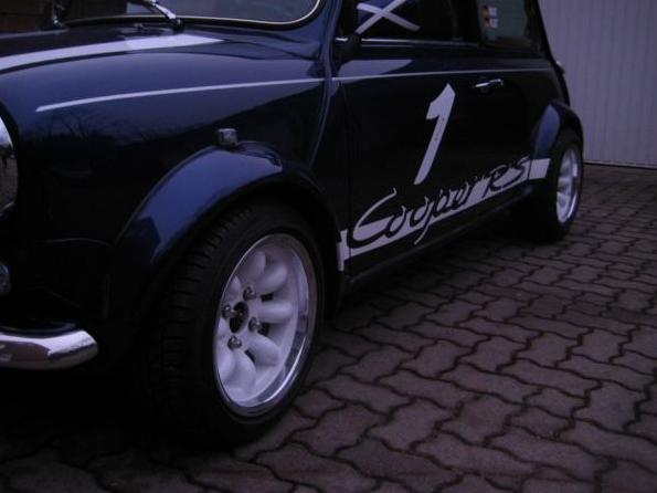

  • sehen ja tierisch geil aus! echt schick geworden die kleinen!
    Danke für das Kompliment!
    Ich wollte aber eigentlich das innere Felgenbett in Schwarz, ist aber irgendwie zwischen meinen anderen Wünschen untergegangen.
    hast du jetzt rundum 7x13" druff?
    Korrekt, wenn ich die dann wieder hab sind ringsrum 7x13 montiert. Find das reicht dann auch.
    PS.: Nächsten Samstag bei Dir steht noch!? Wann ist start?
