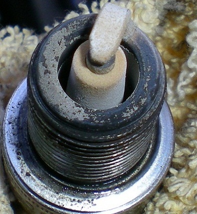

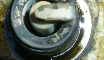

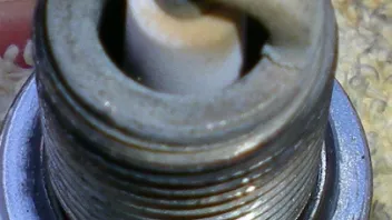

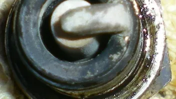

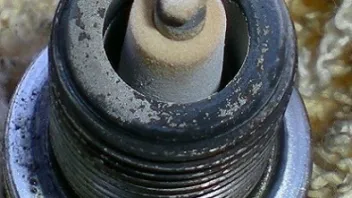

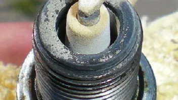

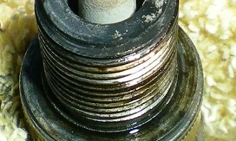

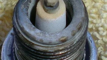

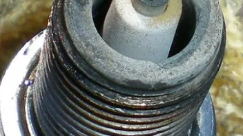

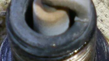

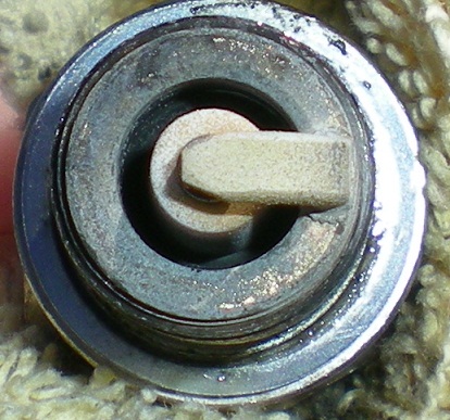

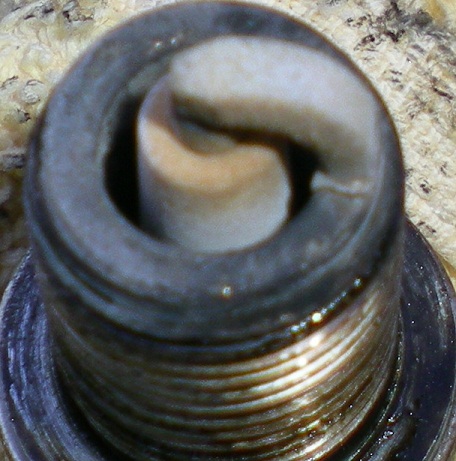

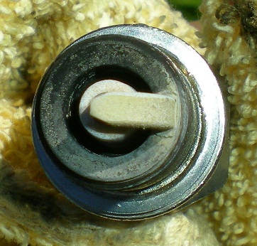

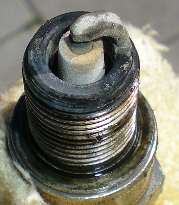

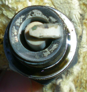

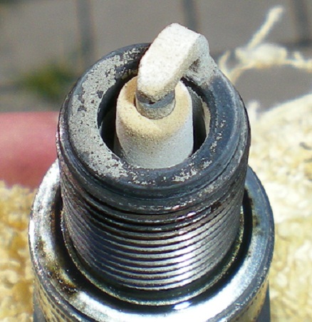

  • So, dann will ich den Thread mal zu einem Bilderbuch gestalten :D
    Als allererstes! Es war gar nicht so einfach 5KM Dauerbelastung zu fahren, selbst auf der Autobahn. Eigentlich bin ja eher der Fahrer der sich dem Verkehr und der Fließgeschwindigkeit anpasst. Also endschuldige ich mich hier in aller Form an alle genötigten Fahrzeuge vor mir auf der A1 zwischen Bramsche und Damme gestern nachmittag:D (obwohl die meisten auf der rechten Spur gegrinst haben)

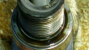

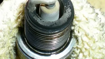

    Also die ersten 4 Bilder Zündkerze 1 und 2 (jeweils 2 Aufnahmen) Düsenuntersand 2,9
  • Dann noch die gefühlten Werte...
    Gasanahme/Beschleunigung bei 2,9 am besten
    Höchste Drehzahl wurde bei 2,3 erreicht (kann aber auch am Wind gelegen haben)
    schlechteste Beschleunigung bei 1,8
    komisch ist nur, das das Kerzenbild dunkler (gelblicher) wurde. Obwohl es ja eigentlich immer magerer wurde.
    Dann bin ja mal gespannt, was Ihr dazu sagt.
    Markus
    P.S. Das Problem mit dem Anspringen im warmen Zustand ist durch die leicht geänderte Zündung aufgehoben!
    [SIGPIC][/SIGPIC]
  • ich denke irgendwo zwischen 2,3 und 2,9mm wird ein guter Wert zu finden sein. Meiner meinung nach sehen die Kerzen ganz Ok aus, könnten aber nen Tick dunkler/bräunlicher sein! versuch es doch mal mit einem Unterstand von 2,5mm oder 2,6! ich habe mir so eine Anzeige eingebaut die mir das Luft/kraftstoffgemisch mittels lambdasonde anzeigt, danach habe ich es eingestellt und inetwa eine kerzenfarbe wie die deinige!
  • Wie gesagt läuft er ja nicht schlecht, aber ich denke es ist noch verbesserungsfähig. (ist es ja auch schon). Das Problem ist, das ich ja kein direkten Vergleich habe zu einem anderen Fahrzeug, bzw. keinen Vergleich zu einem perfektem Lauf. Vielleicht bin ich auch einfach zu pingelig...:rolleyes:

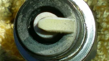

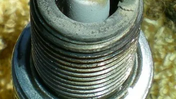

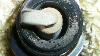

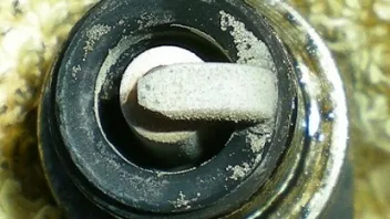

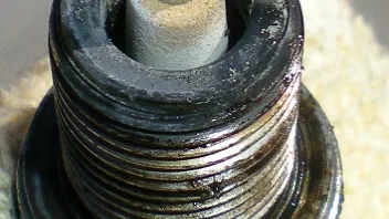

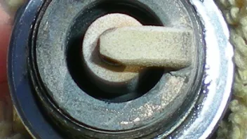

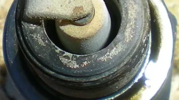

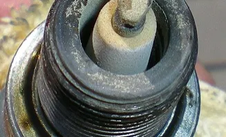

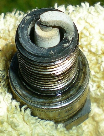

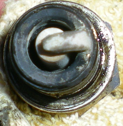

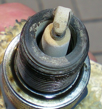

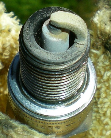

    Zündkerze 1 und 2 (Kerze zwei ist mir leider kurz aus der Hand gefallen, deswegen die schwarzen Stellen)
    Ist der Isolator noch OK und stimmt der Kontaktabstand noch? Nicht, daß du dir den nächsten Fehler gleich mit einbaust.
    Viele Grüße,
    Andreas
    irgendwas ist ja immer...
  • ja, das schon. Die Kerze ist mir nur auf den Ölfilter gerutscht, also nicht auf den Boden gefallen...
