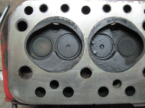

Hallo Leuts
heute war wieder mal ein typischer Sonntag --- in der Garage:D

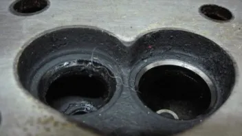

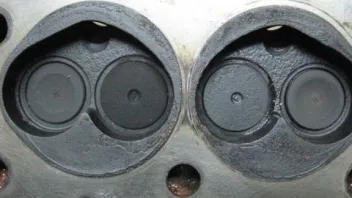

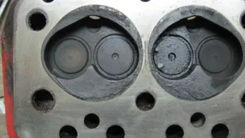

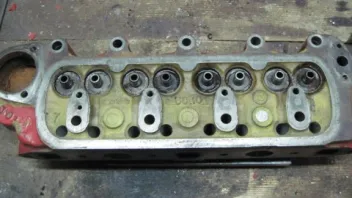

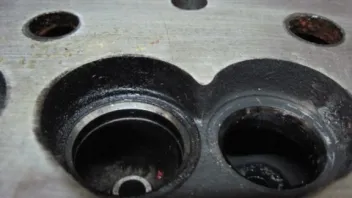

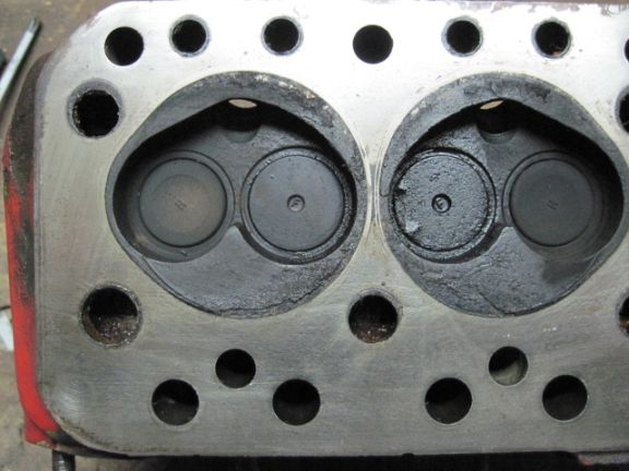

nach langen hin und her habe ich mich entschlossen den Zylinderkopf von meinem alten 1000er runter zu nehmen und was ich da sah glaubt ihr mir nicht.![]()
Komisch war das die Kopfdichtung ganz war und trotzdem sieht es aus als ob er eine Wasser-Ölschmierung hatte..
Wieviel Spiel darf der Kolben im Zylinder haben bin der Meinung das er schon recht ausgelutscht ist...
Hier mal ein paar Bilder
mfg steven
