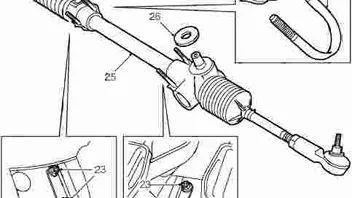

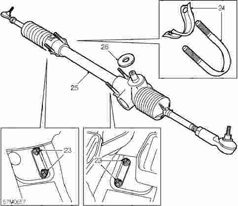

Es sind insgesamt 4 Muttern. 2 Fahrerseite, 2 Beifahrerseite. Wozu die gehören siehst Du auf dem Bild (Anhang). Wenn Du sie alle löst, geht die gesammte Lenkung hin und herzuschieben, obwohl - da ist auch ein Zentrierloch für eine 6mm Stange!!! - Unter der Tülle, die links von den Muttern Nr.23 (Fahrerseite) zu sehen ist....

Bei mir war's mal ähnlich, aber er zog nirgends hin, sondern das Lenkrad stand nur schief, wenn er geradeaus fuhr, und es schuckelte bei 110. Da gabs ein komplett neues Rack (Bild), weil ein Endlager hinüber war. Das hat 2 Werkstätten, 3 Reparaturversuche, 2x Vermessen und viele viele Euros gekostet. (Das überhaupt rauszufinden...)
