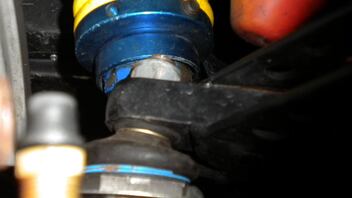

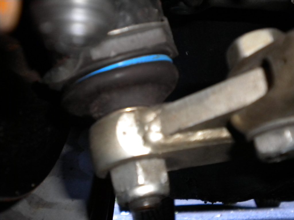

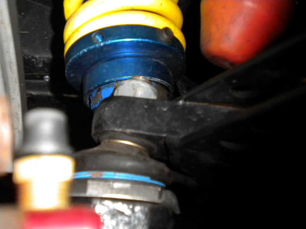

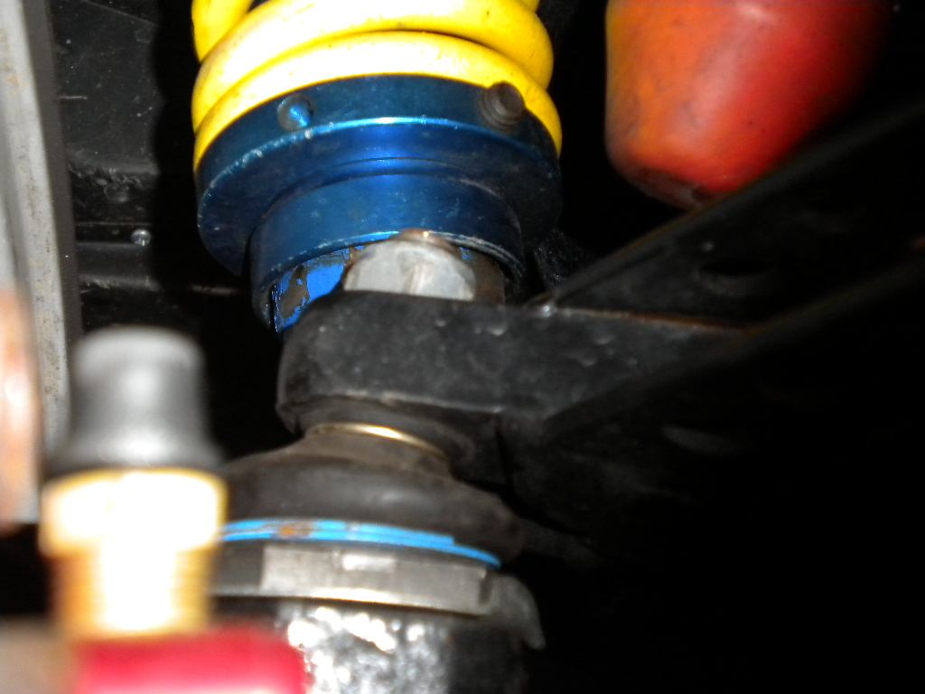

  • guido: Wir 2 scheinen echt die gleichen Sorgen zu haben ;) !
    die 13mm sind bei meinen auch direkt unterhalb des Gewindes. Bei mir hatten Sie schon nach nicht mal 1000km den Geist aufgegeben. Am Sa wollte ich Sie auch wechseln, dabei werde ich nochmal prüfen ob die Antriebswellen auch über den kompletten Federweg freigängig im Axialweg sind . Muß aber eigentlich so sein, aber lieber nochmal kontrollieren. Irgendeinen Grund muss das ja haben. Denn so ungünstig stehen die Gelenke finde ich nicht (siehe Bilder - Position: Wagen auf dem Boden stehend) das Sie nicht arbeiten können. Oder die Quali ist halt wirklich Schrott
