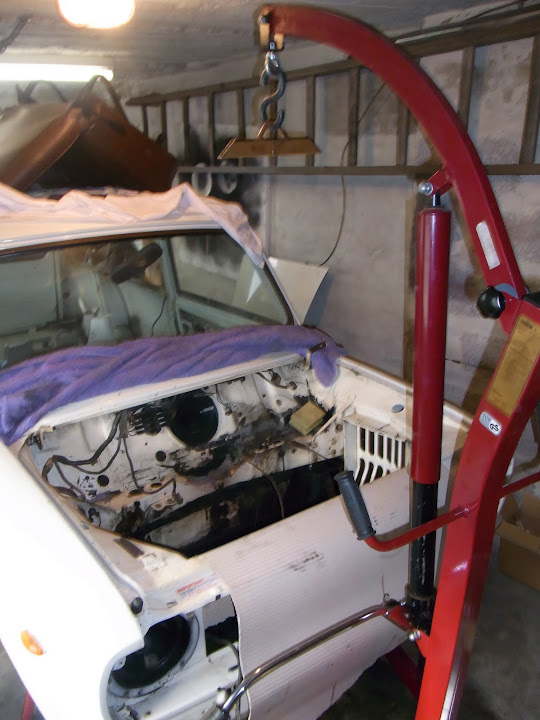

Sodele, URLAUB! Ganz dem Estate gewidmet, habe ich gestern den Motorraum entleert und gereinigt.
Tag 1:
Vorher:
Ein paar Stunden später:
Tag 2:
Kabelbaum und Frontscheibe sowie alles restliche was sich im Innenraum befand flog noch raus und ich widmete mich heute dem Fussraum:
Heute morgen:
Und wieder ein paar Stunden später:
WD40 ist ein geiles Zeug :thumpsup: !!!!!!!!!!!!!!!!!!!!!!
Nun noch ein bissl die Sonne geniessen ;).
Ab in´Garten!
MÖP!

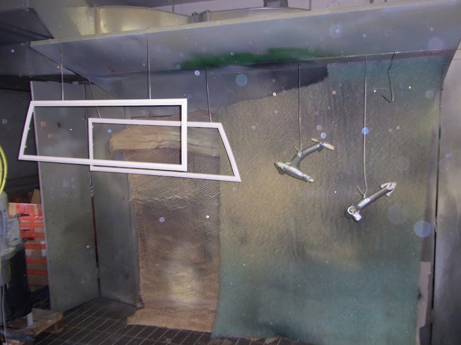

Tag 6:
Früh aufgestanden
(worden..)
- Scheibenrähmen weiss lackiert
- Schwingen silber lackiert
- Pedalbox und einige Kleinteile gestrahlt
- Teile aus Motoraum gereinigt
