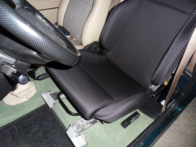

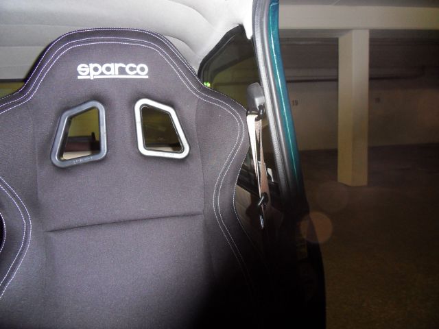

    habe jetzt den SparcoR100 auch eingebaut.(siehe Bilder)
    Die Konsole habe ich selbst angefertigt.
    (hinten und vorne (in Grenzen) höheneinstellbar)
    Die Laufschiene ist wie der R100 von Sandtler Motorsport
    passend zum R100
    (Abwicklung bei Sandtler war übrigens super, R100 kam mit DHL,
    kleines Paket;) )
    Der Orginal Gurt/Gurtschloß ist auch noch verwendbar.
    Letzendlich ist die Konsole noch nicht optimal, da die
    Verankerunk gegen Kippen noch fehlt, aber aufgrund der
    Höhe des Sitzes stösst er nach 10cm Kipphöhe sowieso am Dach an.
    Die Sitzposition ist o.k. ,Oberschenkelauflage fast perfekt,
    Abstand zum Lenkrad auch o.K.
    (ist ja beim Mini nicht ganz einfach zu lösen:),
    zumindest bei meiner Größe von 183cm )
    und Verbesserungspotenzial gibts natürlich auch noch...
    - hintere Auflage der beiden "Füße" optimieren
    (liegen jetzt direkt am Teppich auf, Schutzplatte)
    - eve. Flacheisen gegen Profilschienen tauschen
    - vordere Orginalbefestigungsgewinde relativ "teigig",mit
    Quertraverse verstärken
    - und ob er eingetragen werden muss klär ich noch demnächst ab
    - ja und die ....Kippsicherung:mad:
