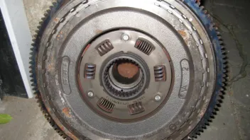

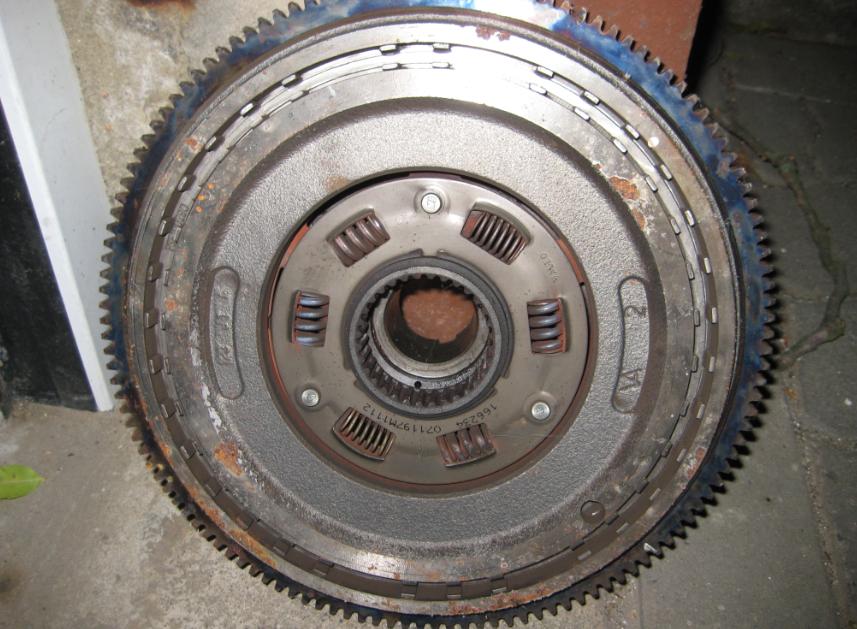

    aus aktuellem Anlass benötige ich mal ein Bild von nem MPI Schwungrad, wo der Trigger Zahnkranz sichtbar ist.
    Hat einer so was da?

  • mein Schwungrad von meinem 2. Motor liegt in der Garage und ist am oxidieren.
    Wenn ich dran denke mach ich heute Abend mal ein Bild!
