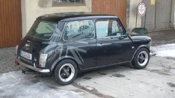

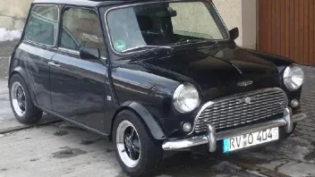

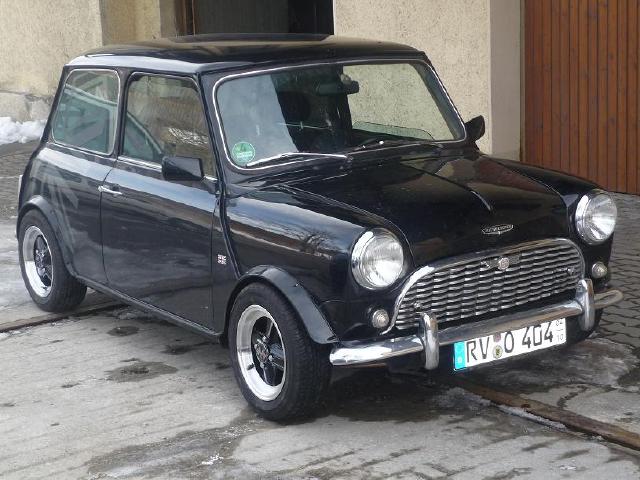

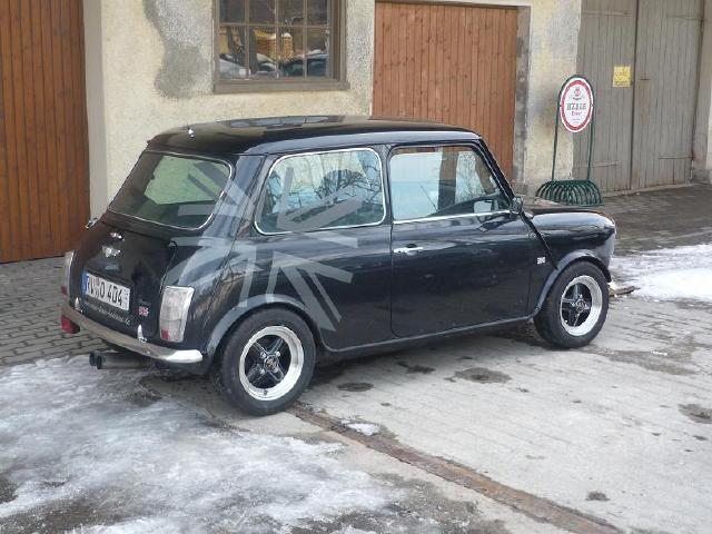

  • habe ein paar Bilder gefunden, demnach müsste das passen - jemand eine andere Erfahrung?
