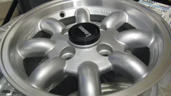

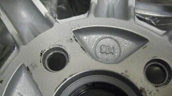

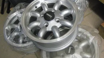

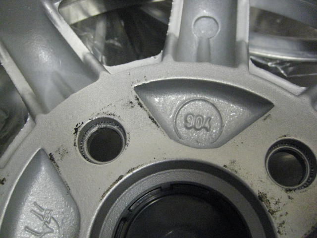

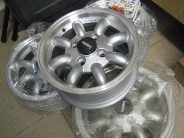

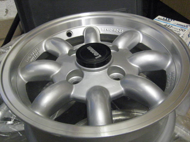

Mir sind vier neue Lamm Felgen Typ 904, 5J12 über den Weg gelaufen.
Als ich die sah wusste ich die muss ich haben.
Sie sind komplett mit TÜV Zertifikat, Nabenabdeckung und Radschrauben.
Nun ist folgendes, das TÜV Papier ist von 1990 und mein British Open von 1993.
Im Gutachten sind viele Modelle aufgeführt, so z. B. gilt führ ABE 8224/1, 8224/2, 8224/3 meiner ist 8224/4 der ist nicht enthalten.
Das Zertifikat gilt für die Reifengröße 145/70/12.
Kann jemand was zur Eintragung sagen oder hat jemand ein TÜV Zertifikat für diese Felgen das für meinen Mini gilt?
Ich würde gerne 165er Reifen aufziehen, bei den 4 ½ J Minilites ist das ja auch möglich, auch hier bitte Hilfestellung bezüglich TÜV.
Welche Reifengröße wäre die richtige? 165 / ? / 12
Vielen Dank für die Unterstützung !
Gruß Winni
Lamm Felgen Eintragen, bitte Hilfe !

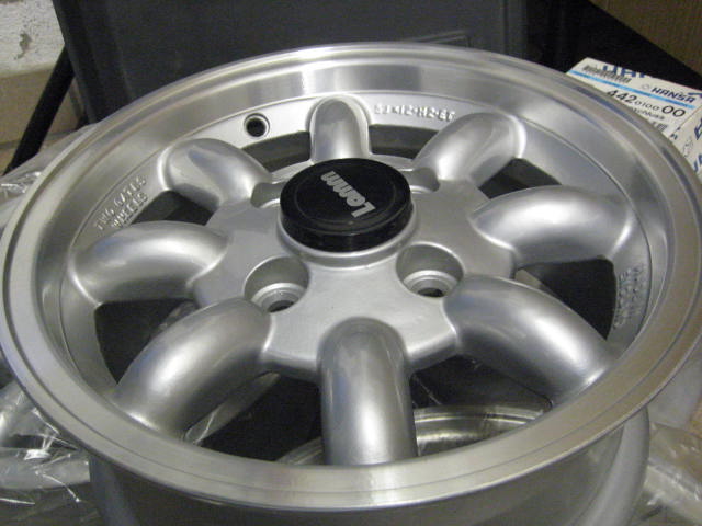

hab auf dem 3. Bild unten links ein Stück des Alleycat Wappens entdeckt (Katze mit Buckel) und dabei ist mir eingefallen, das bei meinen Alleycat Felgen auch ein Gutachten der Firma Lamm dabei war.
Das Gutachten war glaube ich von 1992 und mein Mini ist von 1998. Denke ist aber kein Problem wenn Du nen TüV-Prüfer findest der sich ein wenig mit Mini`s auskennt, hat bei mir ja auch geklappt nur hab ich andere und breitere Felgen (7x13 Zoll).

Gruß WinniDa steht doch 5x12 im Guß drauf, also werden das 12" sein... ;):D
