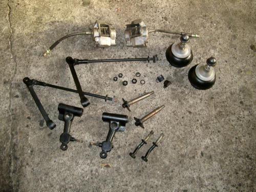

es ist schon toll, wenn man so an seinem Mini schraubt, alles chic zerlegt, das Objekt als Trümmerhaufen betrachtet und weiß, das es schöner als zuvor ist , wenn er wieder zusammen ist.
Dieses Gefühl habe ich im Moment, überhole ichdoch derzeit die Vorderachse und den Motor meinesKleinen. Will heißen: neuer Hilfsrahmen, Neue Lager.....
Und es ist so toll, wenn alles so schön sauber, frisch lackiert und sortiert ist, da macht das schrauben doch richtig Spaß.

ABER ich will doch sehr hoffen, daß Du nicht die Zugstreben vom Photo wieder einbaust - und auch die Tragarme sehen etwas kurz aus...
Viel Spaß noch beim Wurschteln!

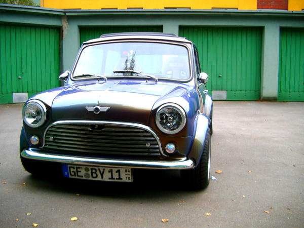

Hi Fips, warum nicht???
Ist alles original, negativ Kit vorne brauche ich nicht, Räder stehen gut, und fahren tut er auch gut.
Mach ich vorne negativ muß ich mit den Rädern wieder weiter raus,damit das aussieht, also bleibt es so, sieh selbst -
Wo hast du den die Lampen vorne her?
Sieht hammergeil aus. Und die Lackierung ist top

stömmt - ich glaube auch, daß er -1,5° abkönnte. und die einstellbaren zugstreben haben nur vorteile in sachen handling und sicherheit. 50,- Öros für´s paar sind auch ´n prima preis/leistungsverhältnis!
nun gut jungs, wenn ihr meint, ist quasi schon drin, kein thema, bin gespannt
hehe. also die optik wird nicht drunter leiden - glaube ich jedenfalls...
:paber du hast ja anständige verbreiterungen! und nicht solche segelohrigen hamsterbacken wie ich an meinem mpi
die fetten zugstreben sind aber echt pflichtprogramm!
