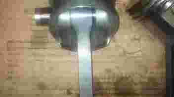

Dann hab ich noch ein paar Bilder geschossen.

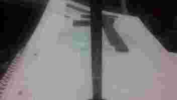

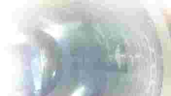

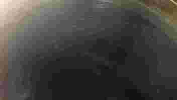

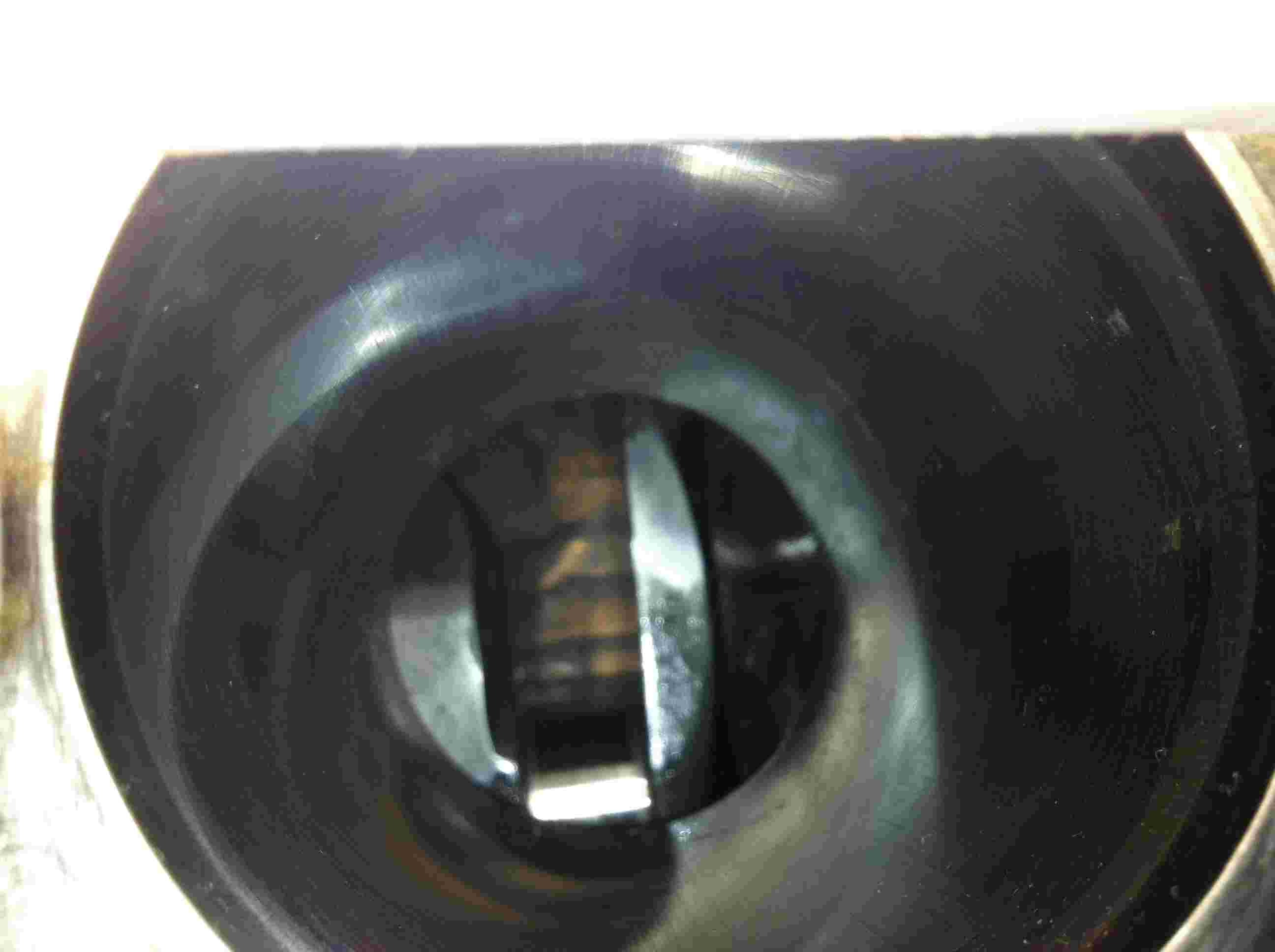

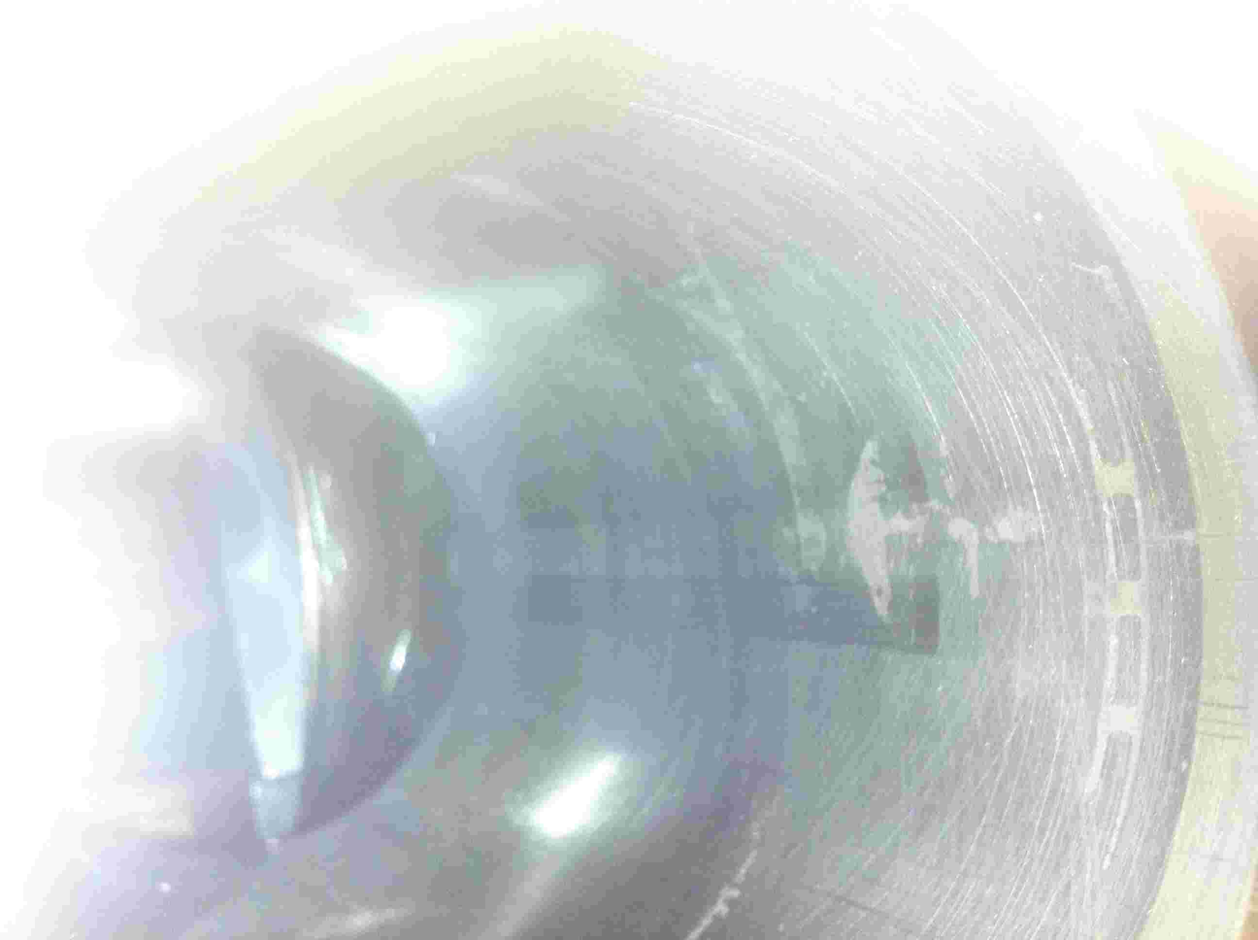

Ich hab mich etwas erschrocken, als ich die Zylinderbohrungen genauer angesehen habe.
Man sieht zwar deutlich noch die Hohnspuhren, aber im Zylinder 2 und 3 sind merkwürdige Spuren erkennbar. Sieht man auf den Bildern. Ich bin mal gespannt was ihr davon haltet. Ich hoff jedenfalls das Beste.

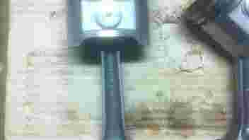

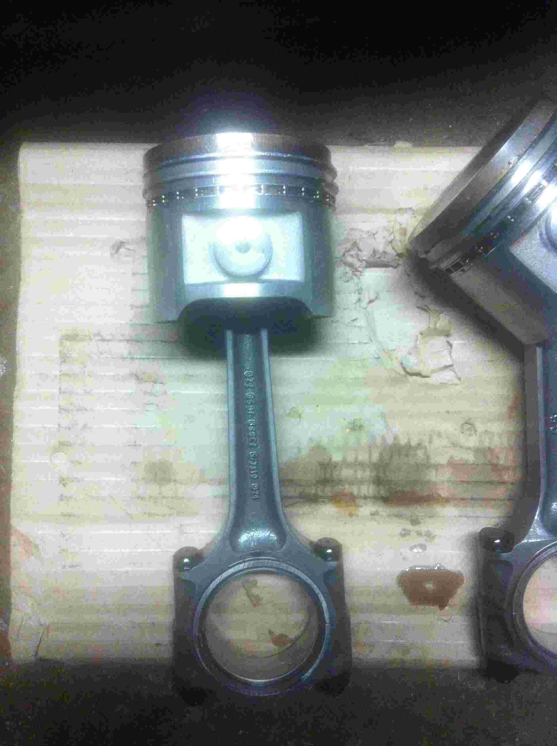

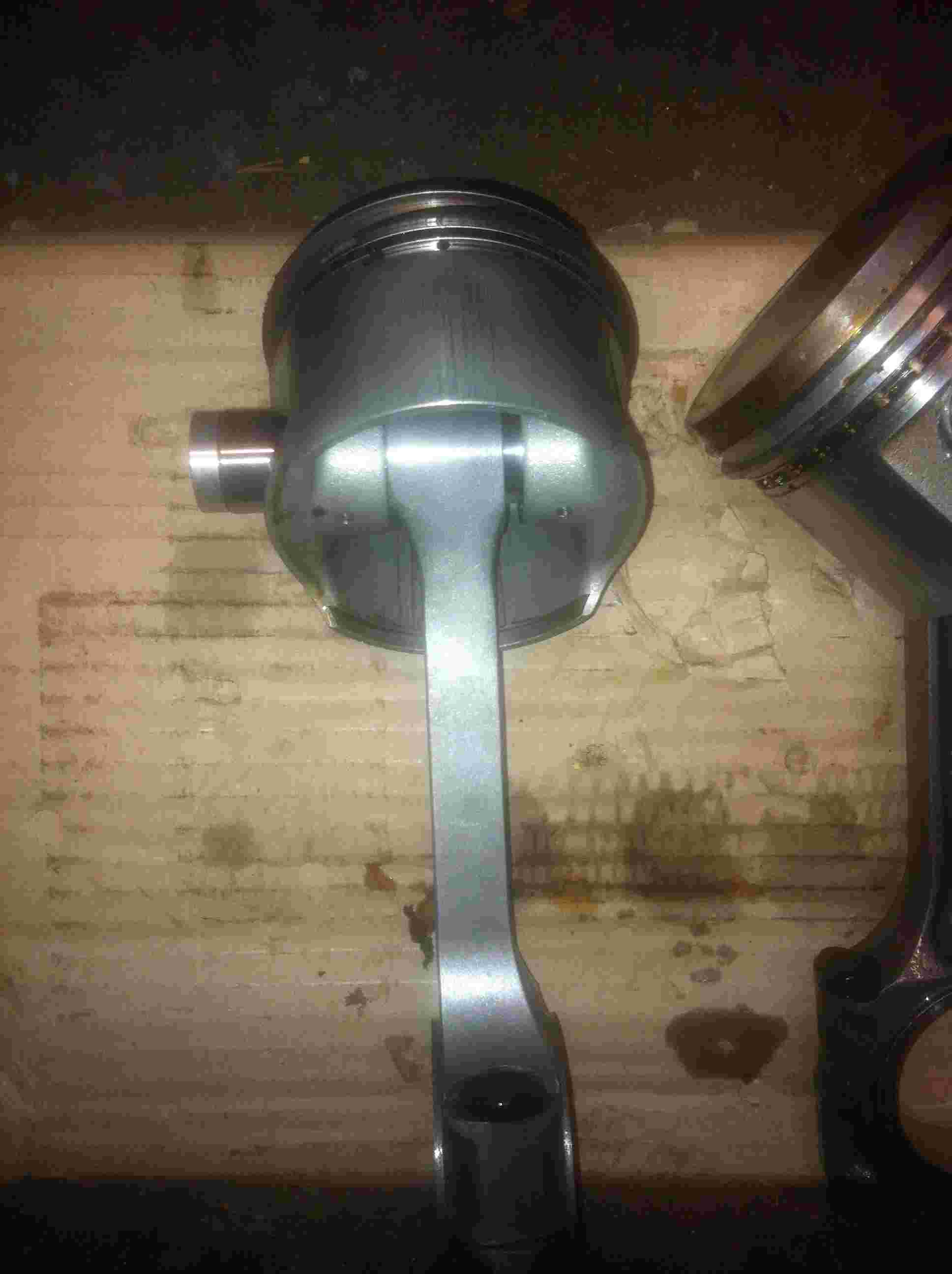

Die Kolben sind zu den Kolbenbolzen hin gebohrt.
Die Kolbenbolzen sind wohl schiwmmen gelagert, also man kann sie einfach mit dem Finger herausdrücken. Kolbenbolzen haben aber am Rand Alustopfen drin, damit es wohl nicht zu Riefen in der Bohrung kommt.
Hier hat mal jemand was von festen Kolbenbolzen geschrieben? Wie kann man die fest einbauen?

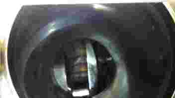

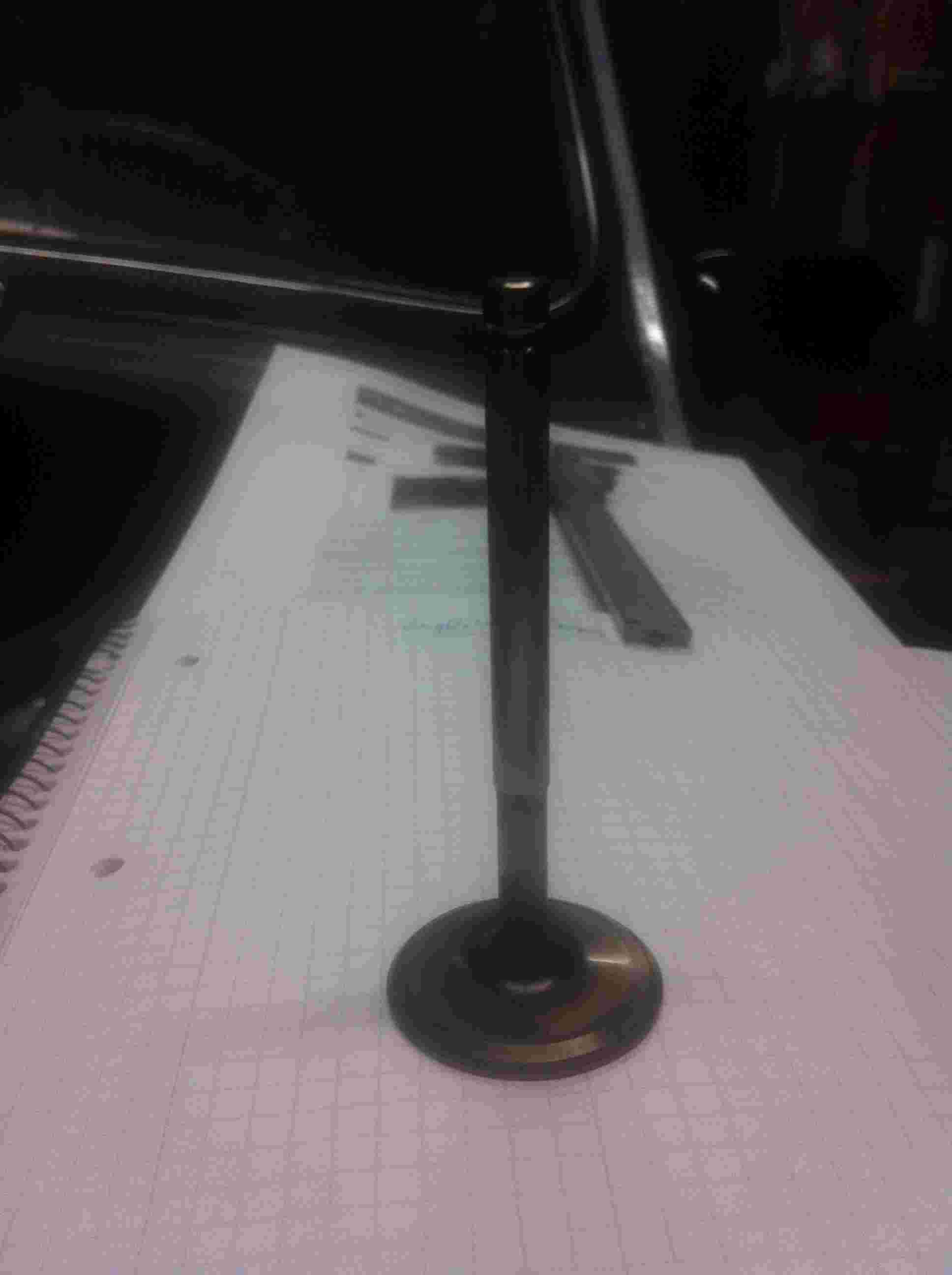

Nach ein Bild vom Einlassventil im Anhang
Ohne Bilder gesehen zu haben da noch nicht freigeschaltet wird es nun unerfreulich für dich:
Die "Alustopfen" Geschichte, bei der mit Hilfe dieser das Wandern des Kolbenbolzen verhindert werden soll, ist für den Straßenbetrieb völlig ungeeignet.
Einzig wirst du Spuren der Alustopfen in den Zylindern finden.
Stellt sich die Frage, wie Maßhaltig diese nach erneutem Hohen sind.
Auch stellt sich die Frage, in wie weit die Alustopfen schon den Kolben beschädigt haben. Ist ein Umbau auf "C" Ringe noch möglich?
Ebenso gab es Versuche mit Teflon Buchsen, welche auch nicht funktionierten.

Hallo Faxe,
man sieht natürlich die Auf- und Abbewegungen der Kolben, aber ich würde jetzt nicht sagen daß das Einlaufspuren sind.
Die anderen Spuren auf den Bildern von Zylinder 2 und 3 machen mir etwas mehr sorgen.
Wie kann ich die Kolbenbolzen jetzt im Nachhinein fixieren? Ich kenns von anderen Sicherungsring (Secherring) innen.
Aber dafür müßten Nuten in den Kolben sein und die sind bei mir nicht vorhanden.

Zu den Spuren im Zylinder 2 und 3 hat er gemeint, das könnte von einer längeren Standzeit herkommen.
Wahrschenlich muß er nicht mal hohnen sondern es würde reichen wenn man bürstet. Materialabnutzung wär dann nur im müh-Bereich und das Laufspiel somit noch gar kein Problem.

Zur Problematik mit den schwimmenden Kolbenbolzen und den Alustopfen an den Enden hat er nur gemeint, daß das schon häufiger gemacht wurde und kein Problem darstellt. Hat hier jemand schon Erfahrungen damit gemacht?
