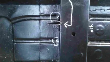

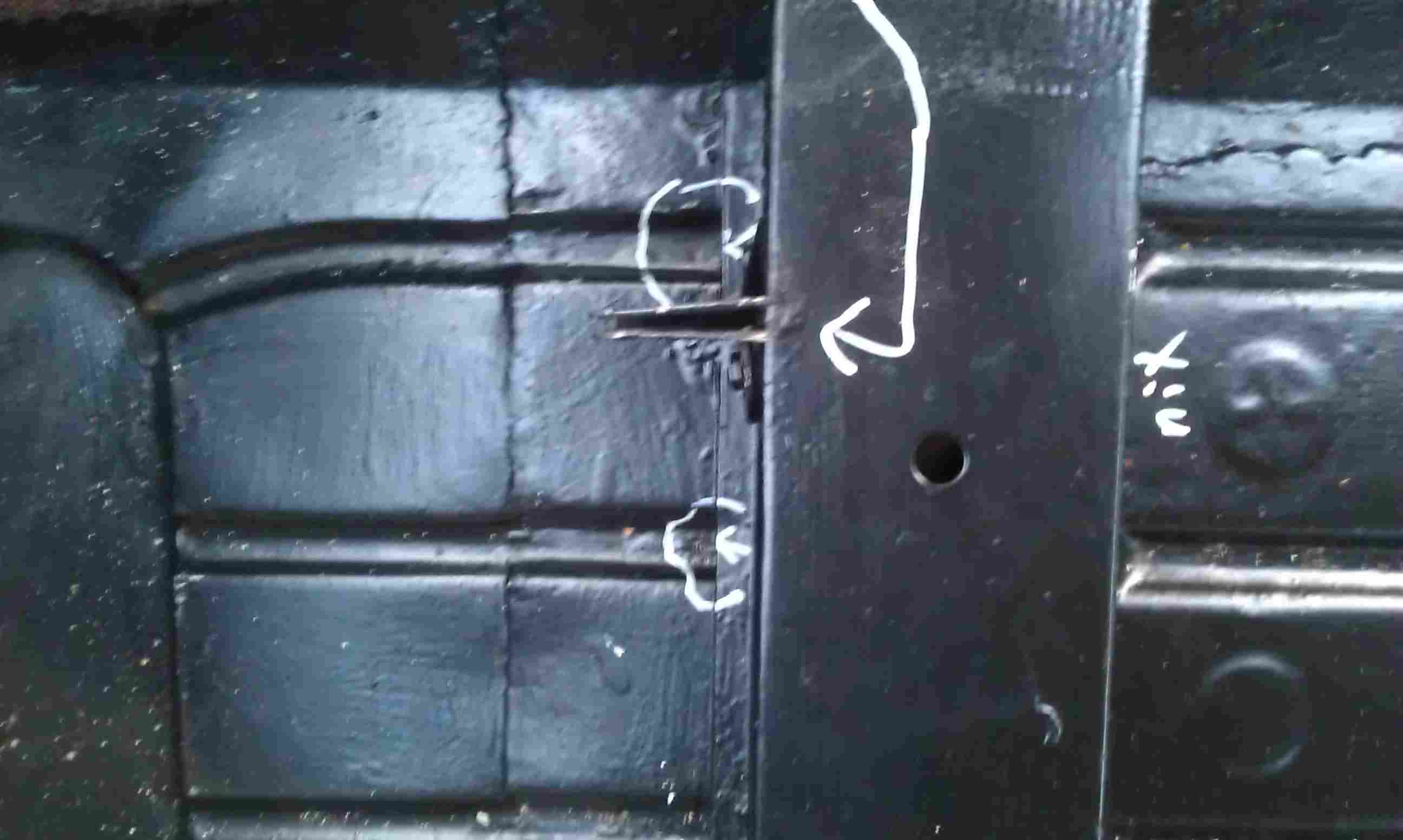

So ich hab jetzt mal ein Bild angehangen mit ner Markierung wo das Wasser Eintritt.
Ich hab das Auto von Aussen soweit möglich abgesucht, aber die Schweller haben auf beiden Seiten keine Ablauflöcher!
Die rechteckigen Verschlussstellen Innen sind bei den neuen Schwellern auch nicht vorhanden.
Es sieht fast so aus, als müsste auch mit ner Bohrmaschine gebohrt werden..... Könnt ihr mir denn sagen wo die Löcher sitzen müssen? Wie viele auf jeder Seite und wie groß? Habt ihr Bilder davon? Und vor allem: wenn das Wasser da raus ist, was kann ich tun damit der Rost da nicht so schnell wieder kommt? Ist es für ne Hohlraumversiegelung zu spät? Und wie ist das bei den anderen Minis wo die Schweller Ablauflöcher haben? Da staut sich das Wasser zwar nicht, aber durch die Schweller fließen ist ja auch nicht gut.

Also, wir haben meinen mini nochmal genau von unten betrachtet. Die Schweller, die verbaut wurden haben überhaupt keine Ablaufsicken. Sie sind wirklich komplett glatt. Also bleibt wohl nichts anderes als Löcher reinzubohren... Hat einer das schon mal gemacht? Und weiß wo man die am besten setzt? Oder hat sogar Bilder davon? Ich will auch nix falsch machen und am Ende dann ein loch im innenraum haben.
ich würde es ansatzweise so ähnlich machen, wie auf dem Bild von Diddi zu erkennen. Pro Öffnung 2 Schlitze reinflexen mit einer dünnen Scheibe und dann das Blech vorsichtig nach unten biegen. So gut es geht von außen mit Primer gegen Rost schützen, Unterbodenschutz drauf und ordentlich Hohlraumpampe reinsprühen und untenrum schön verschmieren. Das sollte halten. Bei Löchern bildet sich innen einGrat und etwas Wasser bleibt immer drin.
Die wohl sinnvollste Alternative wäre, die vermeintlich selbst gebastelten glatten Schweller komplett zu entfernen und die korrekten Schweller einzuschweißen.
Und darunter wird wohl noch einiges zutage kommen, denn wenn das Wasser aus der Traverse kommt, ist wie vermutet im Bereich der Wagenheberaufnahme eine Durchrostung des Innenschwellers zu finden, denn ansonsten könnte das Wasser diesen Weg nicht nehmen
