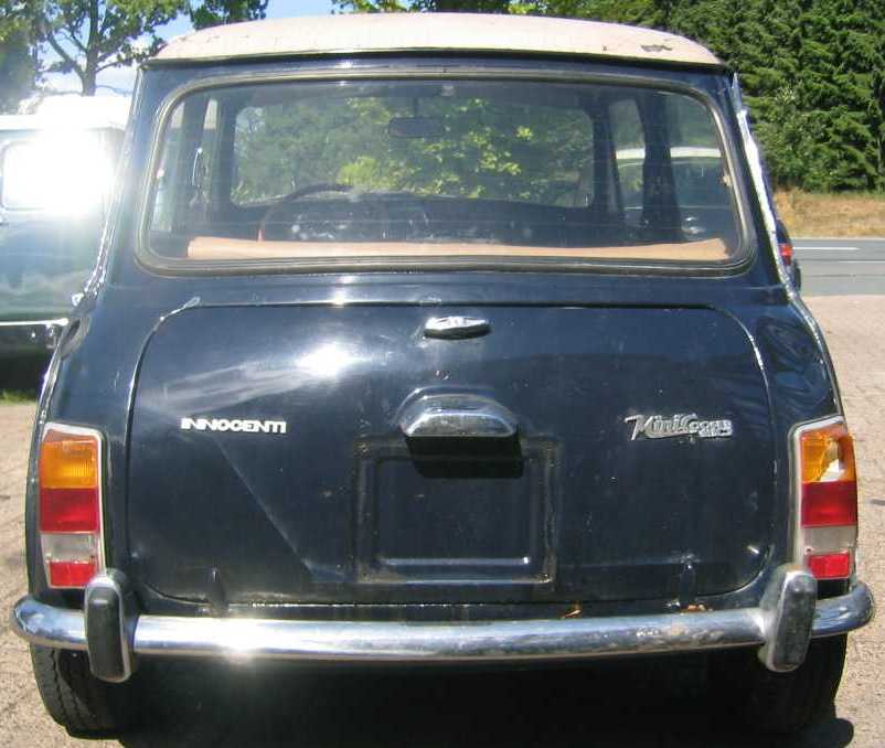

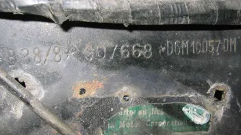

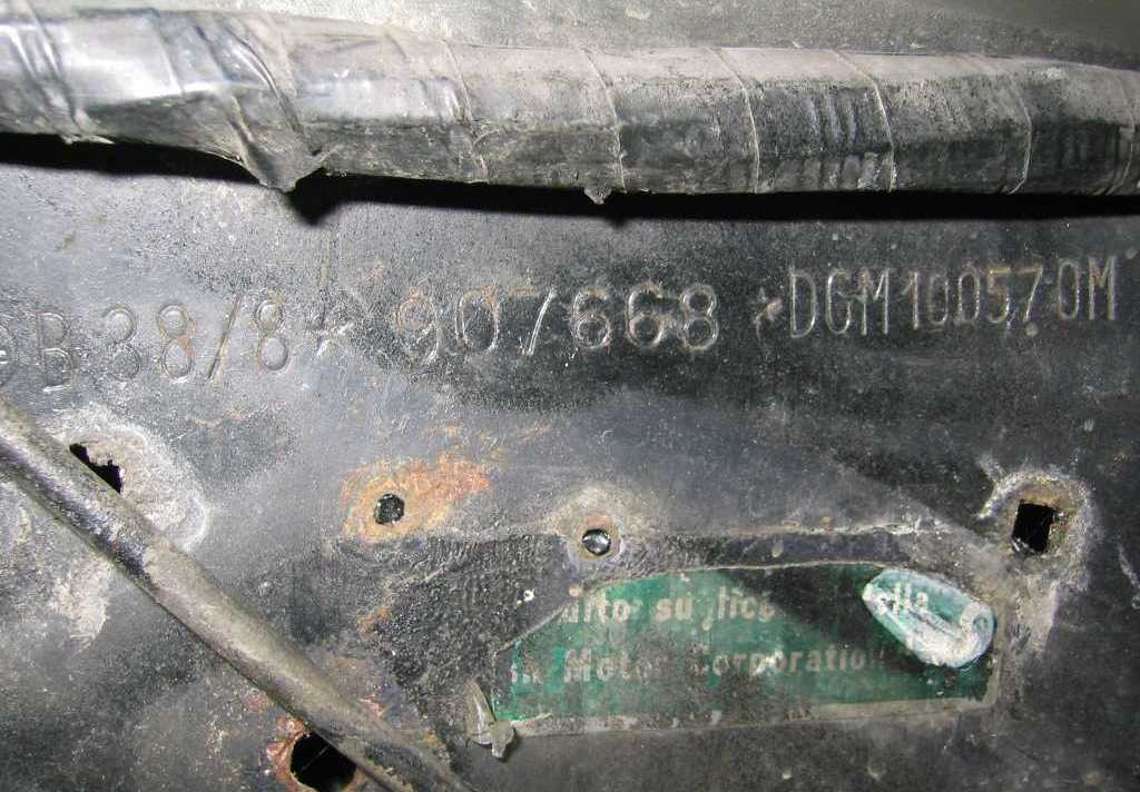

    ich habe vor einigen Jahren einen Innocenti mit folgender Fahrgestellnummer mit italienischen Papieren gekauft dann in Dtld. zugelassen:
    B38/8*907668*DGM100570M
    -BJ 72
    -5er Armaturenbrett
    -Vegila Borletti Instrumente
    -stehendes Gaspedal
    -beige Innenausstattung>Längsnähte
    -ausstellbare Dreiecksfenster
    -Kofferdeckel: Mini Cooper MK3
    -Motorhaube: Leyland Emblem (eckig-"Lüfterrad")
    -1001 Grill
    Nun möchte ich den Wagen möglichst original wieder aufbauen
    Frage: wohin geht die Reise?
    Inno 1001 oder 1000 MK3 Cooper?
    Vielen Dank schon jetzt für Eure Überlegungen
  • Fotos sind bestimmt hilfreich. Aber wenn es ein B38/8 ist, dann handelt es sich doch um einen 1001, oder? Demnach kommt doch bei "original" nur Inno B38 1001 in Frage, oder?
    Oder hab ich die frage nicht verstanden?
    Shorty
    Mini - it`s a state of mind...
  • kann die Bilder nicht oeffen.
    B 38 wie gesagt ist in diesem falle der 1001, so wuerde ich ihn wieder aufbauen, jemand hat den 1001 als einen cooper fabriziert.
    die Scheibenbremsen wuerde ich lassen, aber alles andere auf
    1001 trimmen, was fuer einen motor ist es?
    peter

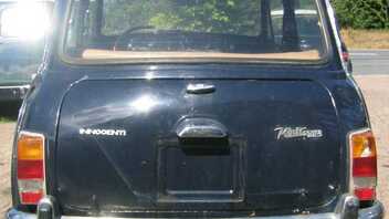

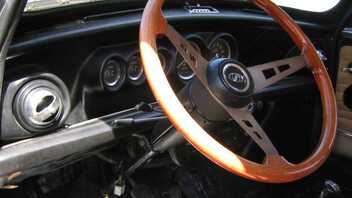

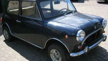

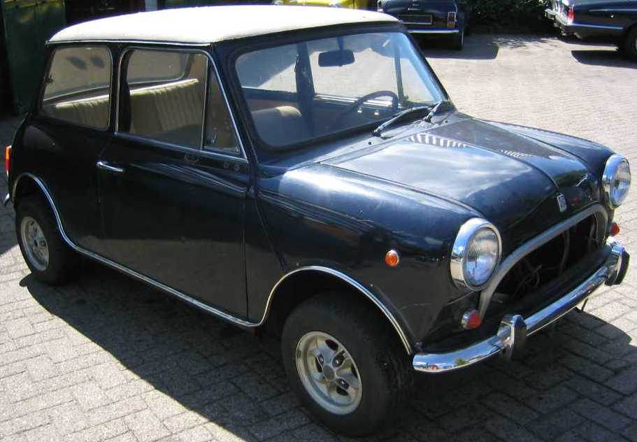

  • gemaess den Bildern:
    Lenkrad sollte vom 1001 sein
    Grill umrandung 1001 ok kein grill zusehen sollte schwarz plastik sein
    Orangenfarbige blinker glaeser 1001 oder export 1001
    Enblem vorn motorhaube 1001 ok ( leyland )
    peter
  • der steht doch schon original da...
    bau den so auf, wie er jetzt ist...
    alle relevanten teile schön putzen und wieder dranbauen...
    Inno-Uwe
    LOUD PIPES SAVE LIVES !!!
  • Hallo Zusammen,
    als Motor war ein 1300er Innocenti verbaut
    und ein schwarzer Kunststoffgrill mit 1001 Schriftzug.
    Prima, vielen Dank für Eure Einschätzung.
    ..dann wird´s ein 1001 "non Export"
    mit rundum Carello und den geschwungenen Schriftzügen :)

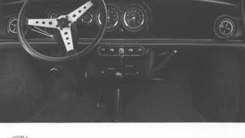

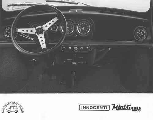

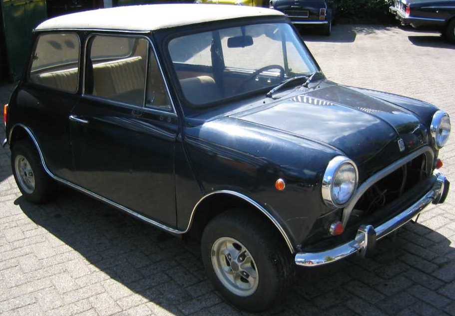

    Verständnisfrage:
    (habe die beiden Bilder gefunden)
    -gehört mein 5er Armaturenbrett in einen 1001 oder einen 1000er Cooper MK3 (Bild 5)
    -als "Non-Export" müsste er die Radkappen (und Tankdeckel) von Bild 6 in Chrom-ohne schwarz- haben,
    und die vorderen Blinker müßten weiß sein, richtig?

  • Wenn Du die Fotos hier hochlädst (auf 800x600 skalieren) und verlinkst geht es schneller...
    Auf den Felgen ist ne ABE Nummer, da kann jeder TÜVer sehen, das die (leider nur) für den 1000er zugelassen sind.
    Das 5er Plastik Armaturenbrett ist nicht original, gab es aber für den 1001 als Zubehör (ist seltener, als das 6er vom 1300er)
    Inno-Uwe
  • ich dachte das 5-fer instrument pack war nur fuer den 998 cooper??

  • Das Brett gabs nur als Extra und war...so weit ich weiß...nicht Serie
    Inno-Uwe
    Das 5er-Armaturenbrett gehört in einen 1000er Inno Cooper (B39/2) !
    Nix "Extra" oder "Zubehör"
    Gruß, Thomas Peteja
