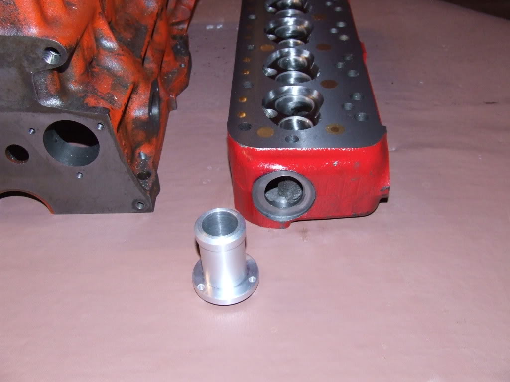

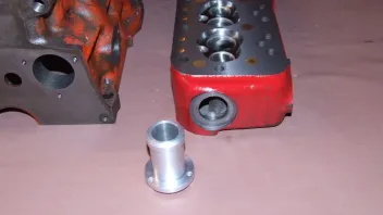

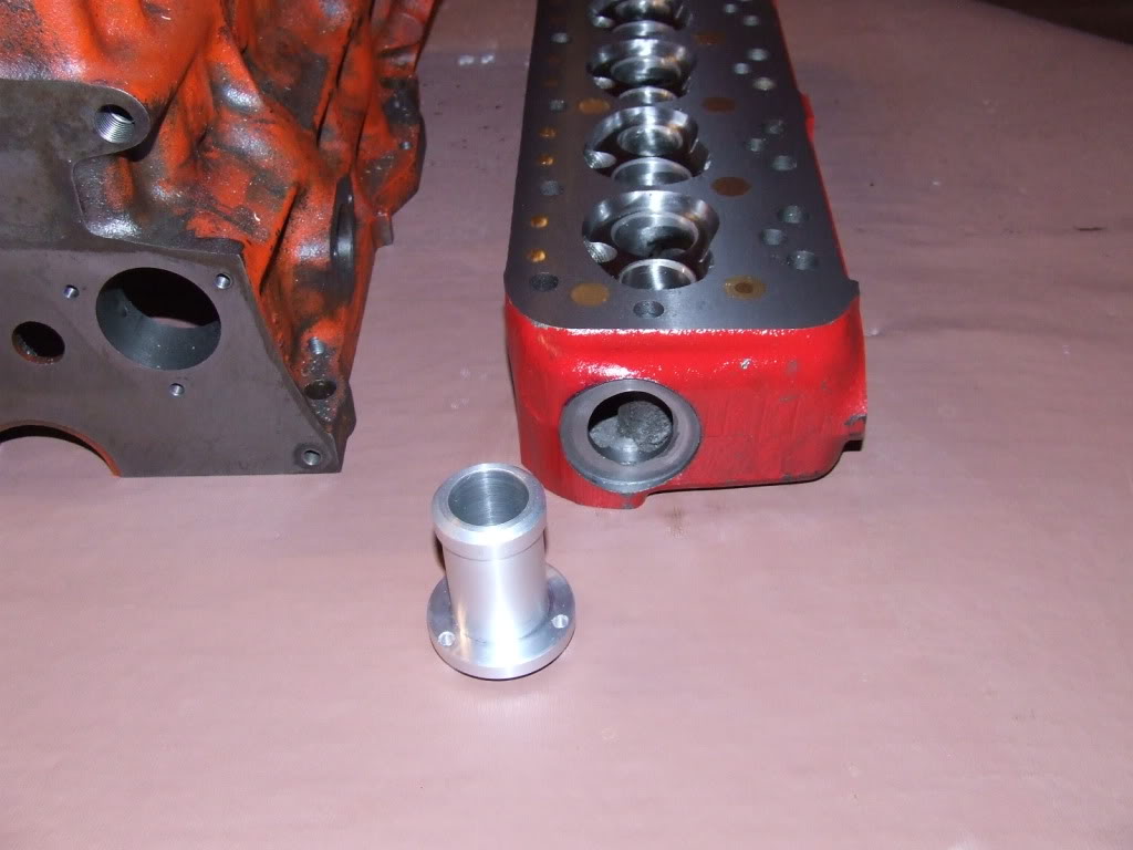

Aus genau diesem Grund setzt man bei Rennern gerne die "Zwangs-Querstromkühlung" (engl. dry-decking) ein. Da werden alle Wasserkanäle "nach oben" verschlossen und dann am hinteren Ende des Blocks eine außen liegende Verbindung nach oben zum Kopf geschaffen. So muss das ganze Kühlwasser "quer" durch den Block, dann nach oben in den Kopf, wieder quer durch den Kopf zum Thermostat...
Hier kann man die äußere Öffnung im Kopf erkennen...
Am Block nimmt man dann eine darunter liegende Öffnung für einen "Froststopfen"
