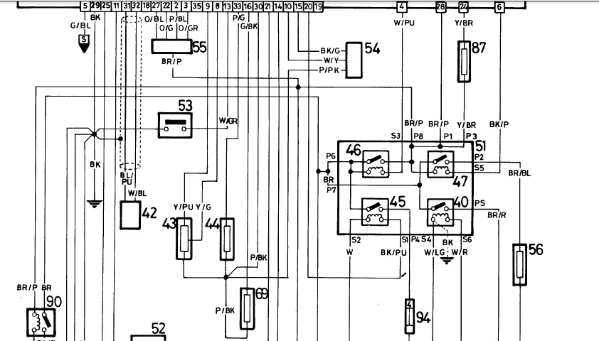

  • eine ergänzende Frage noch, da der Schallplan, den ich habe hier nicht ganz eindeutig ist (aus meiner Sicht):
    wie kriegt die Spule des Starterrelais Masse (Nr. 40 in der angehängten Grafik)? macht das die ECU? oder liegt die immer auf Masse (das ist zumindest gestrichelt angedeutet, was ich per Messung im Auto aber nicht nachweien konnte)?
