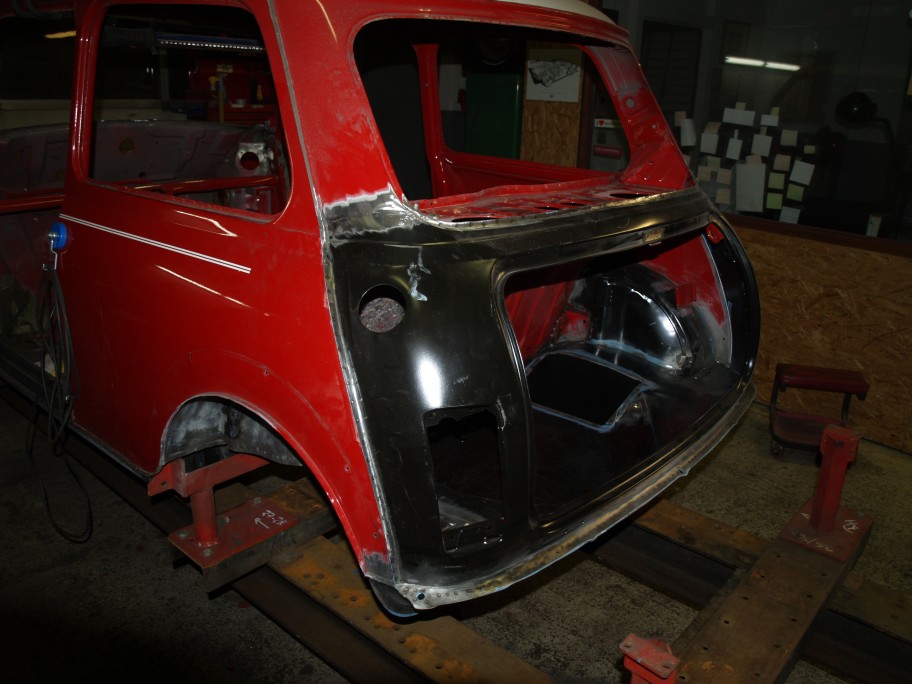

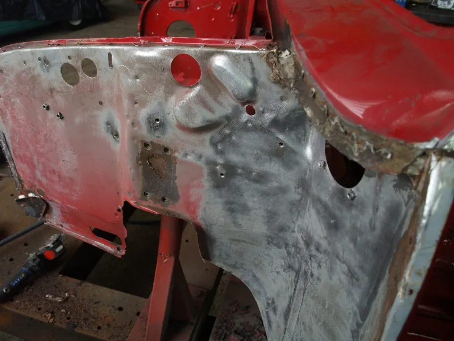

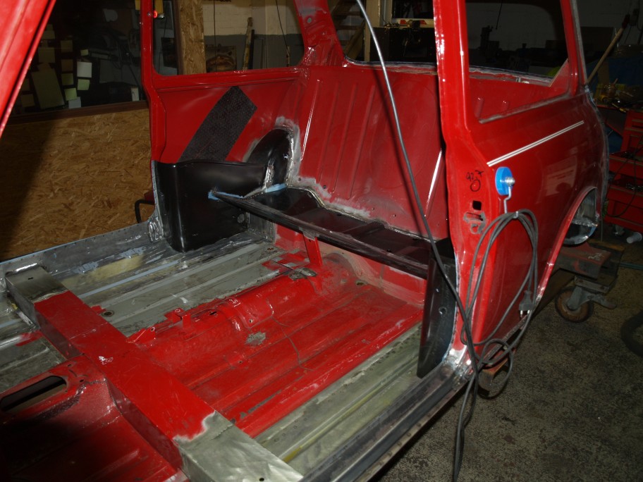

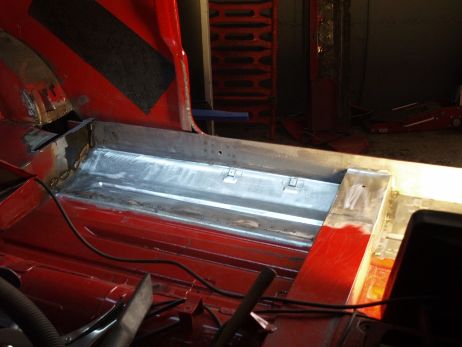

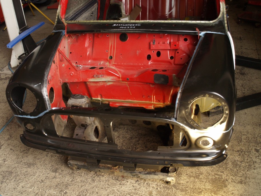

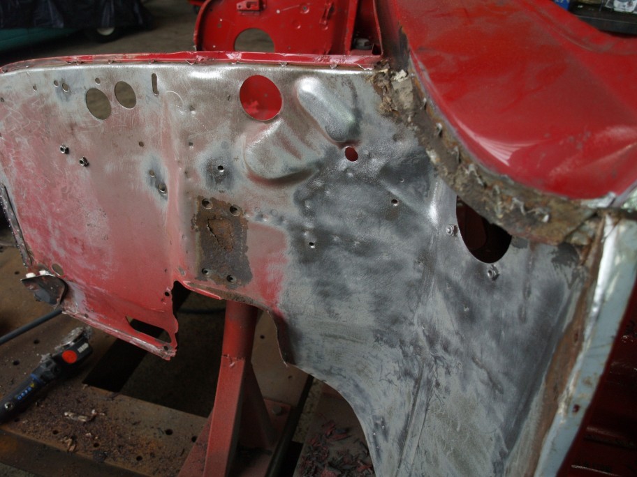

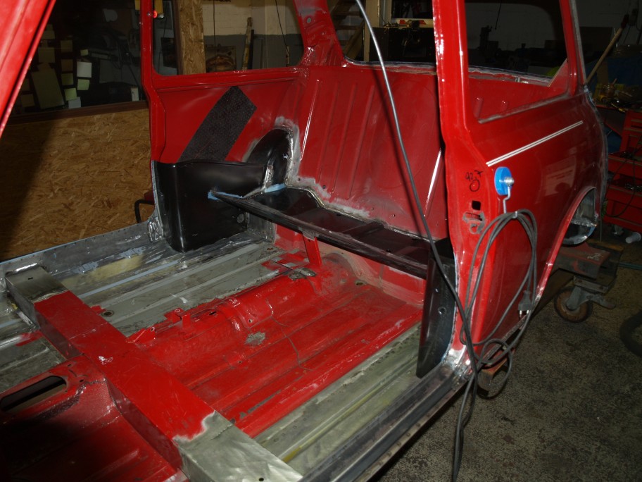

  • So, hier mal ein paar Bilder vom Hans beim Karosserie bearbeiten
    Das tat richtig weh:

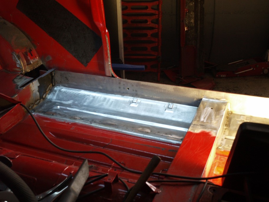

    Einmal Schweller neu:
    Ohne Hintern:
  • Mit neuem Hintern:
    Innenraum mit neuem Heckblech und Schwellern:
    Vorne auch wieder komplett:

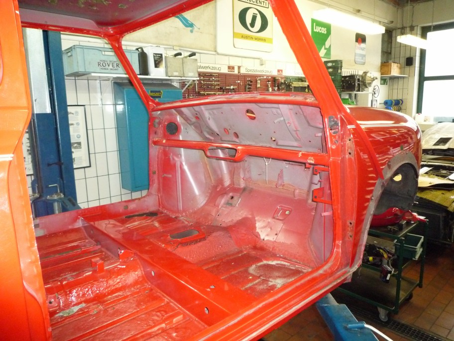

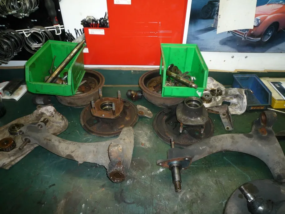

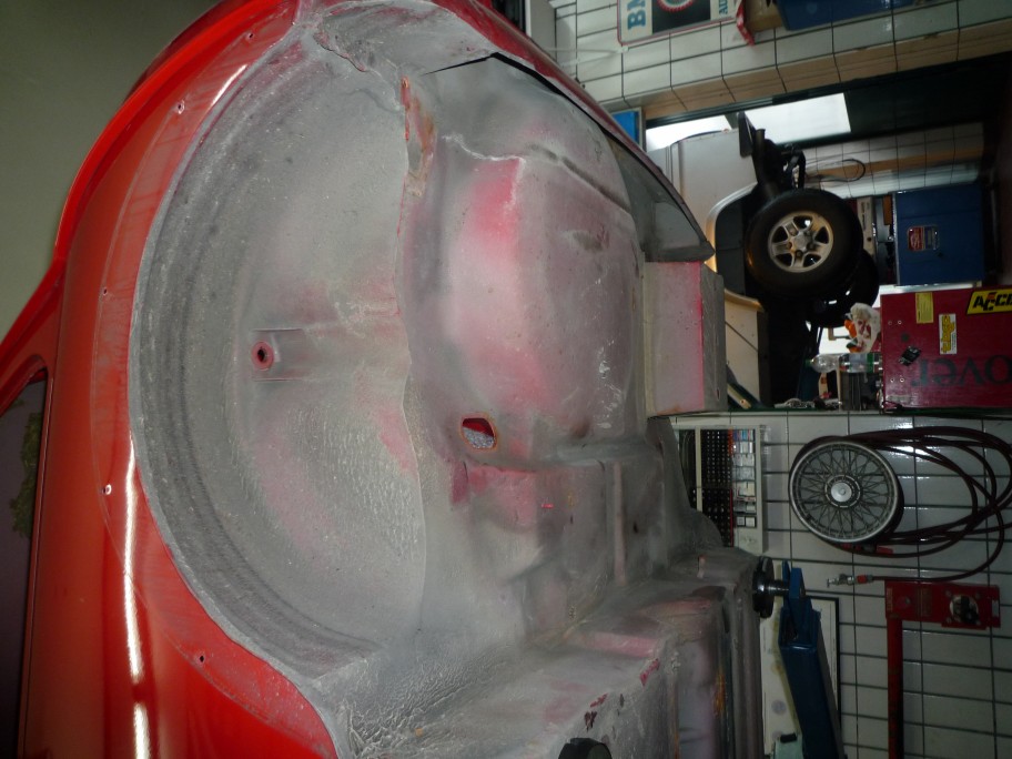

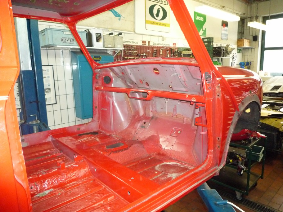

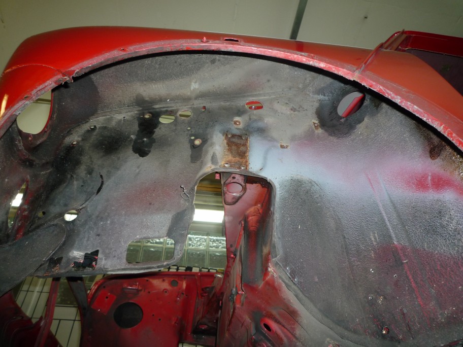

    Hier mal noch ein paar Bilder der Karosse nach Auseinanderbau.
    Karosse beim auseinandernehmen, Innenraum vorne:

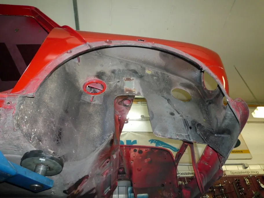

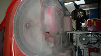

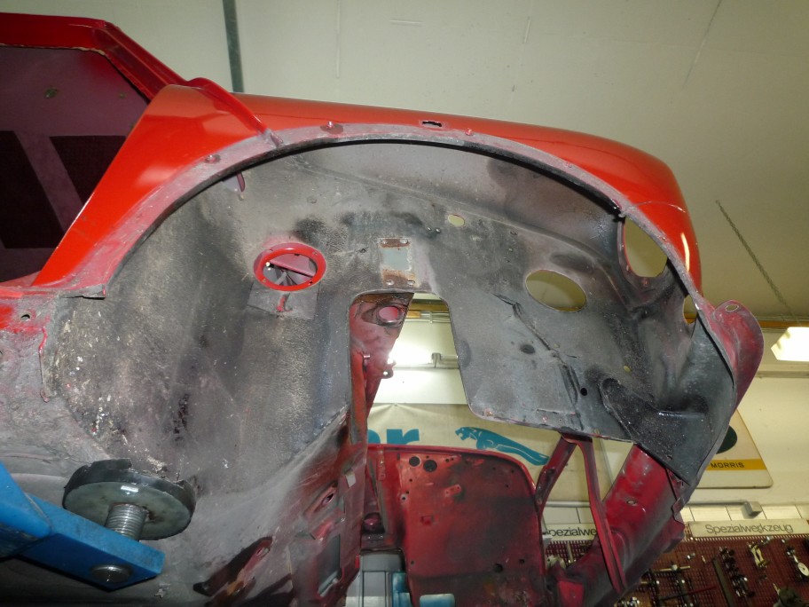

    Radhaus vorne links:
    Radhaus vorne rechts:

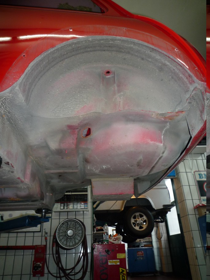

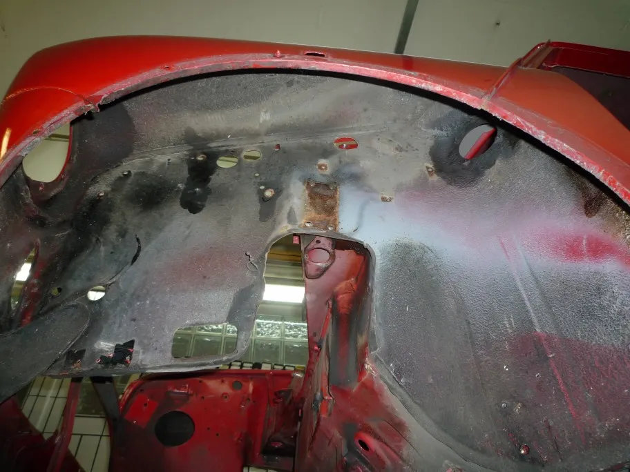

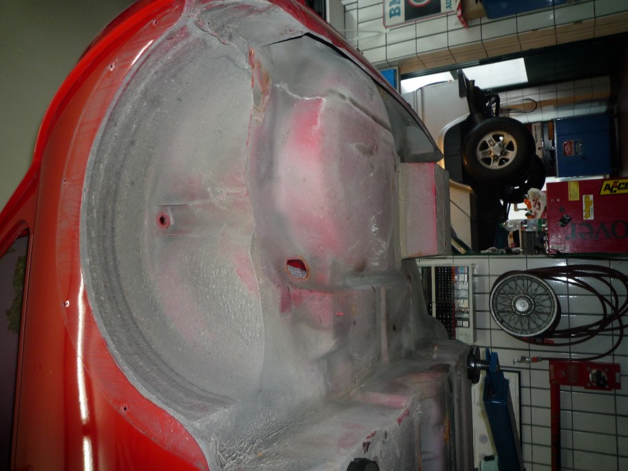

  • ... und noch Unterboden hinten, Bild war im vorherigen Beitrag leider 90 Grad gedreht...

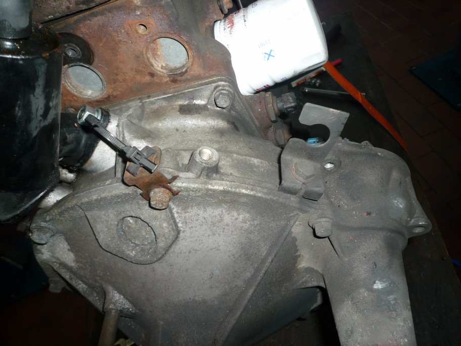

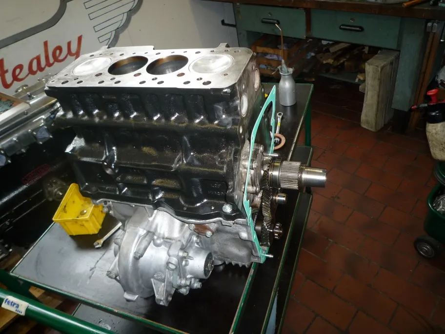

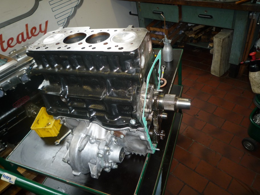

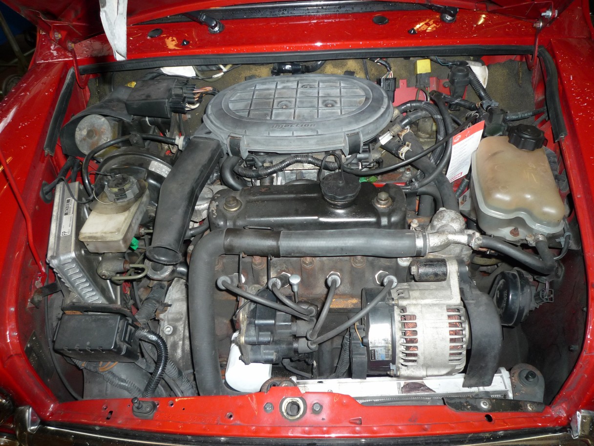

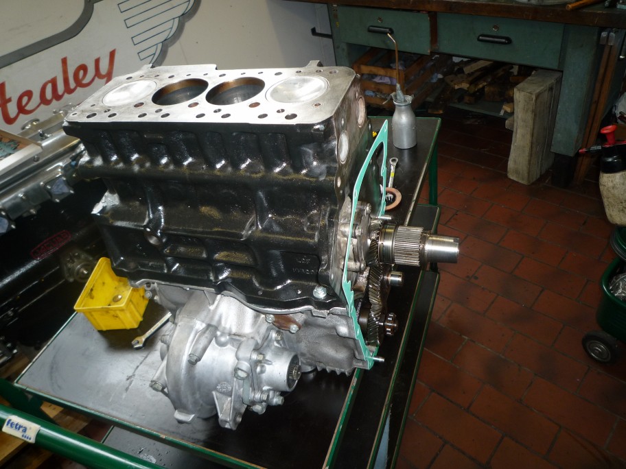

    Motor vorher:
    und Motor nachher:
    Der Motor hatte Anfang 2010 eine neue Zyko bekommen und war ansonsten nach 15 Jahren mit 120tkm prima in Schuss, auch das Getriebe ist in Ordnung. Also eigentlich nur 'aufmachen', 'reingucken', 'saubermachen', 'aufhuebschen' und wieder zusammen bauen.

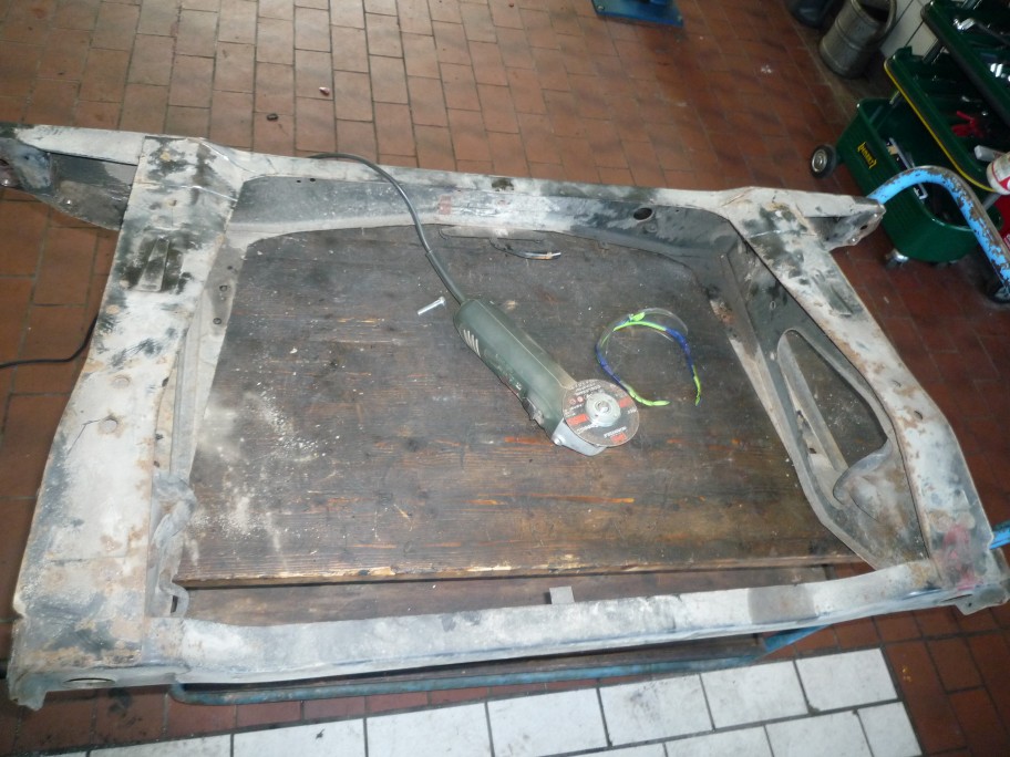

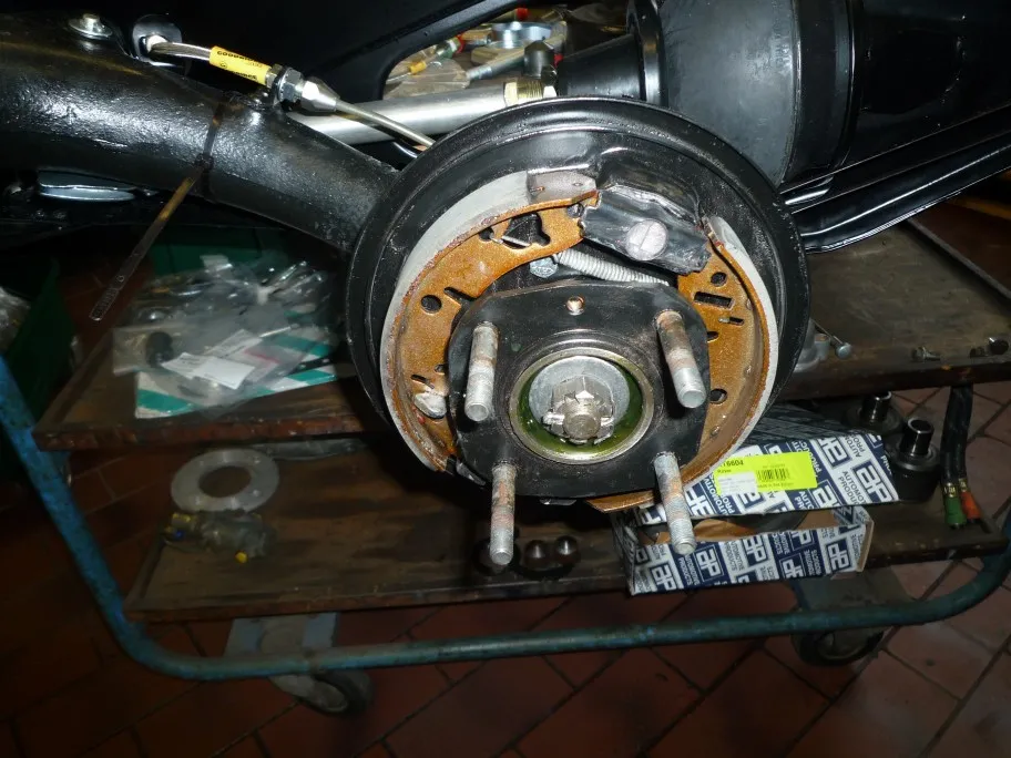

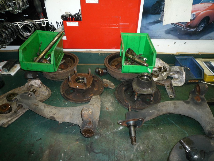

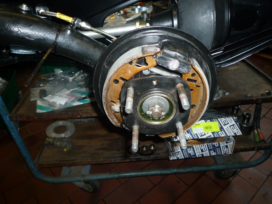

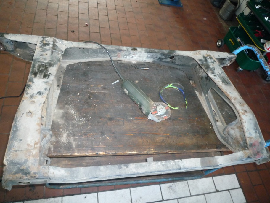

    Rahmen hinten:
    Der Inhalt kann nicht angezeigt werden, da er nicht mehr verfügbar ist.

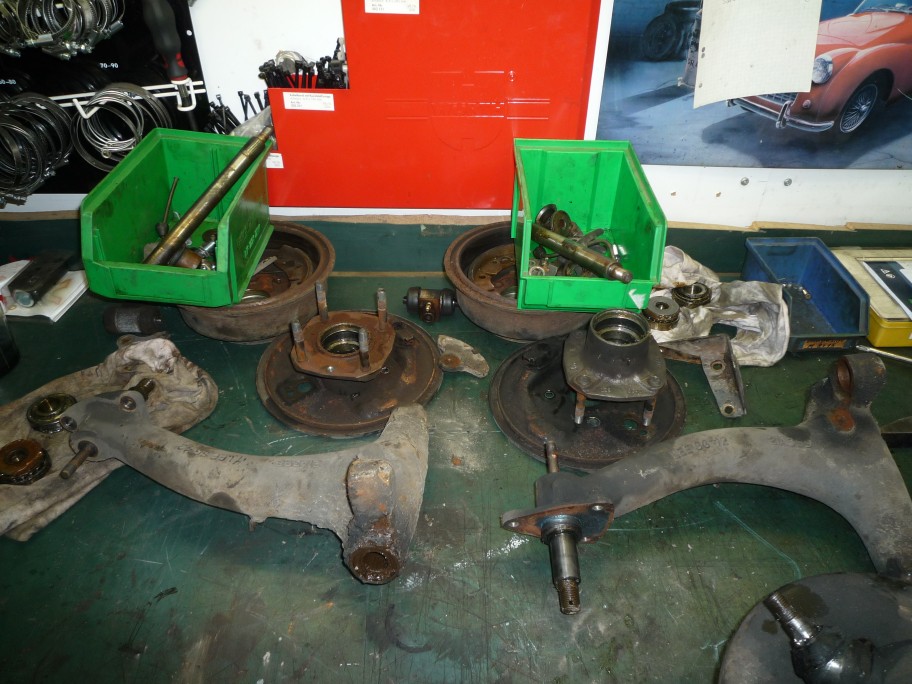

    Auch hier war die Frage: Neuen HiRa kaufen oder den alten aufarbeiten. Bzgl. Qualitaet und Passgenauigkeit war dann recht schnell klar: Den richten wir (Classic-Line) wieder, der ist dann sozusagen wie neu und passt perfekt.
    Was so eine Restaurierung auch noch richtig teuer macht, sind die 'sonstigen Arbeiten', Beispiel: Ich lasse Blech und andere Sachen machen, aber was mit den Fahrwerksteilen? Neu oder aufhuebschen?

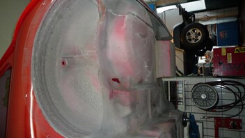

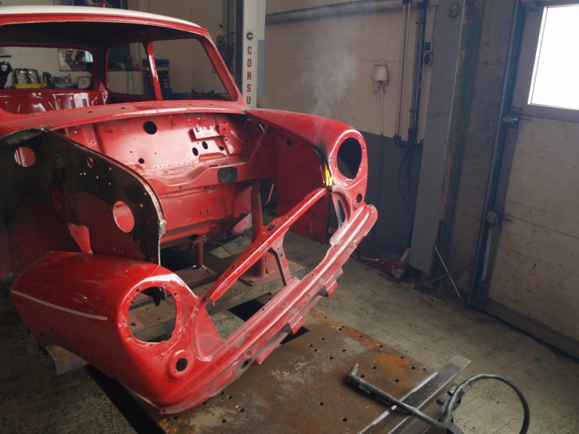

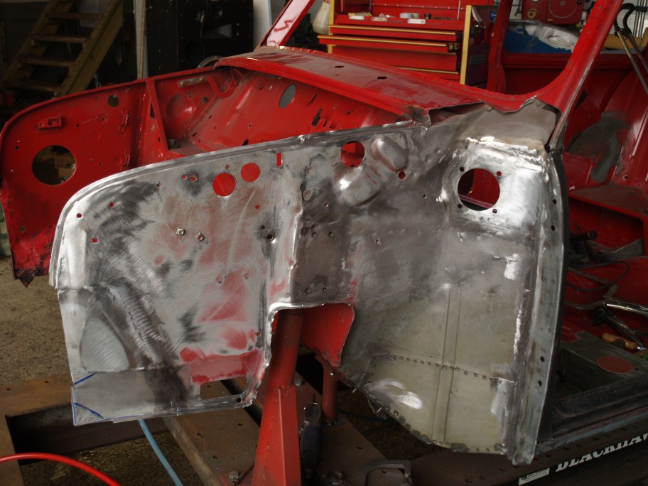

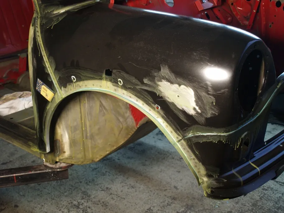

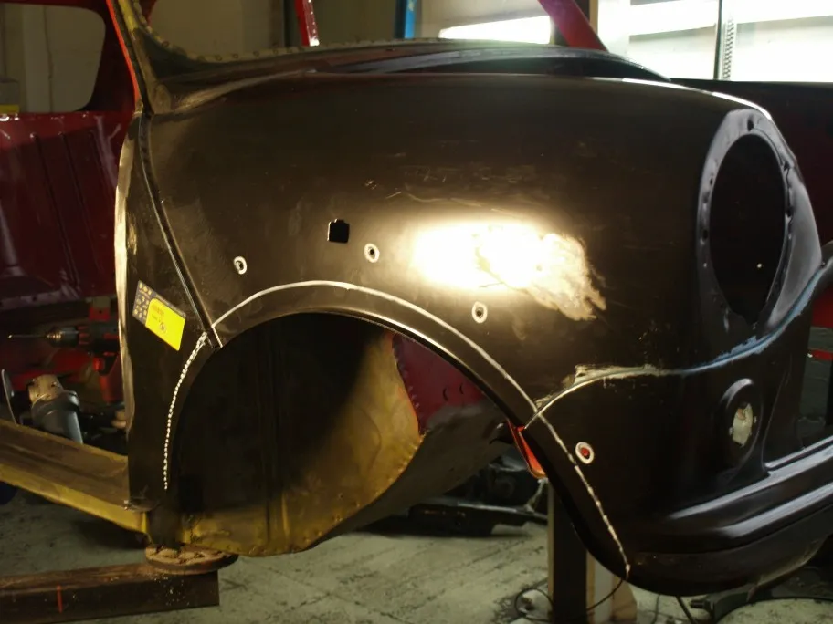

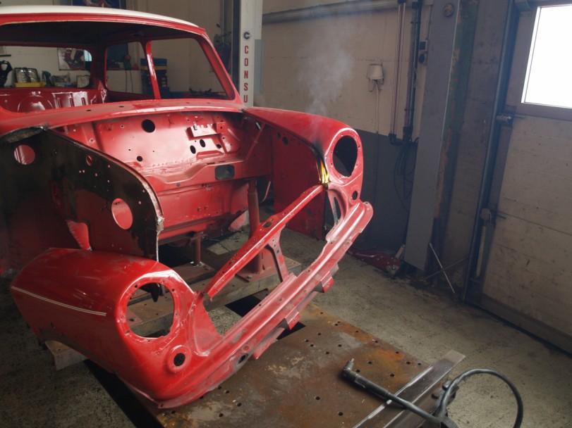

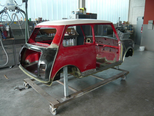

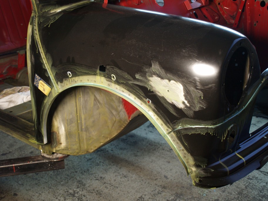

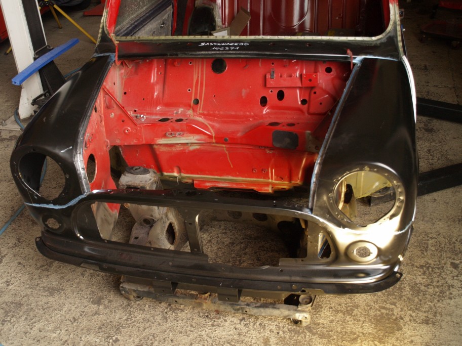

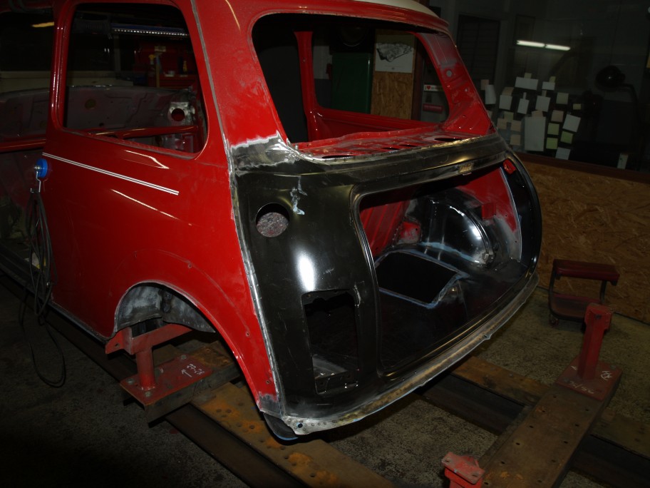

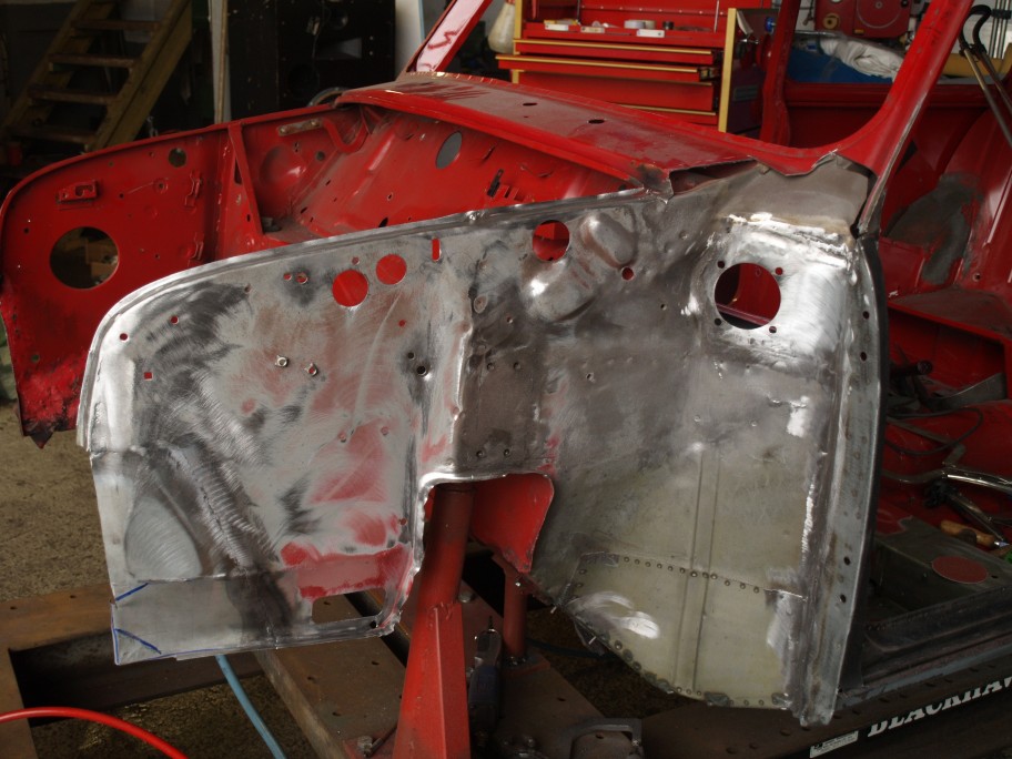

  • so, hier jetzt noch ein paar der Bilder, zuerst mal die Arbeiten an der Karosserie vom Hans Mueller-Deck.
    (Nicht mehr existierender) Kotfluegel vorne links:
    und danach:
    achja, ich bin Elektronik-Ing, so hat gefaelligst eine gescheite Masseanbindung auszusehen (DANKE Hans!):

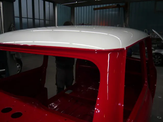

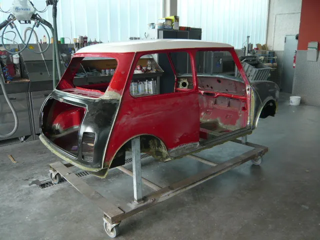

    Und so sah das ganze dann im "Wareneingang" beim Lackierbetrieb aus:
    Demnaechst noch ein paar Bilder von der Lackierung...

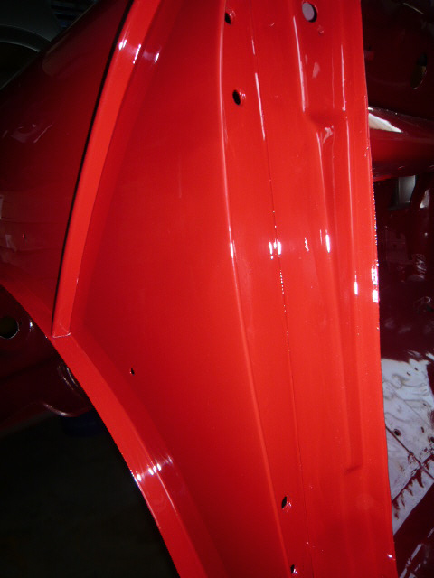

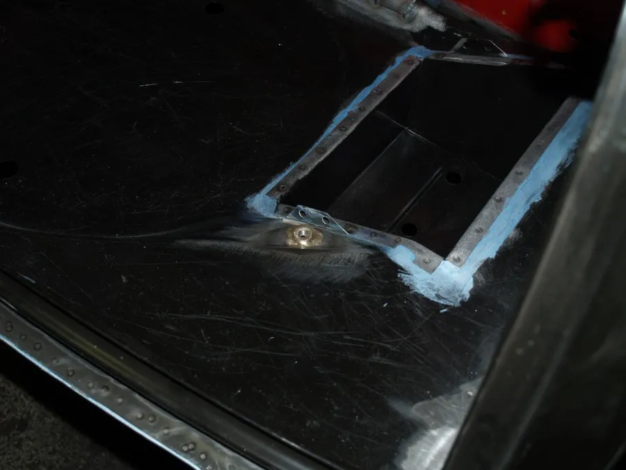

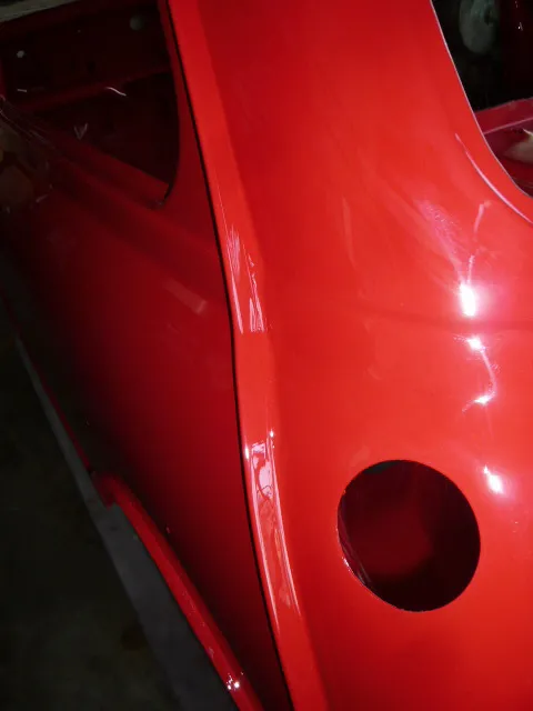

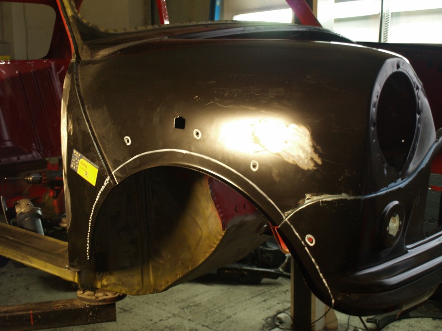

  • was uebrigens der Hans mit dem Blech so angestellt hat, zeigen die folgenden 2 Bilder. Die Kotfluegel muessen ja fuer die 13-Zoeller noch ausgeschnitten werden, hier mal vorher:
    und nachher:
    also, meiner Meinung nach Handwerk vom feinsten! Saubere Arbeit!

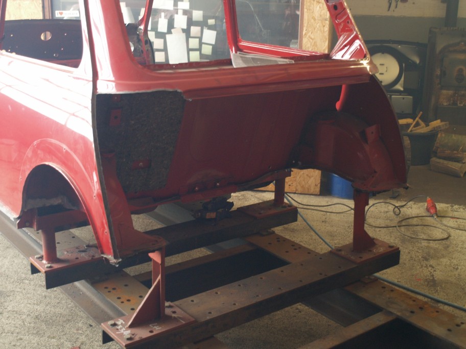

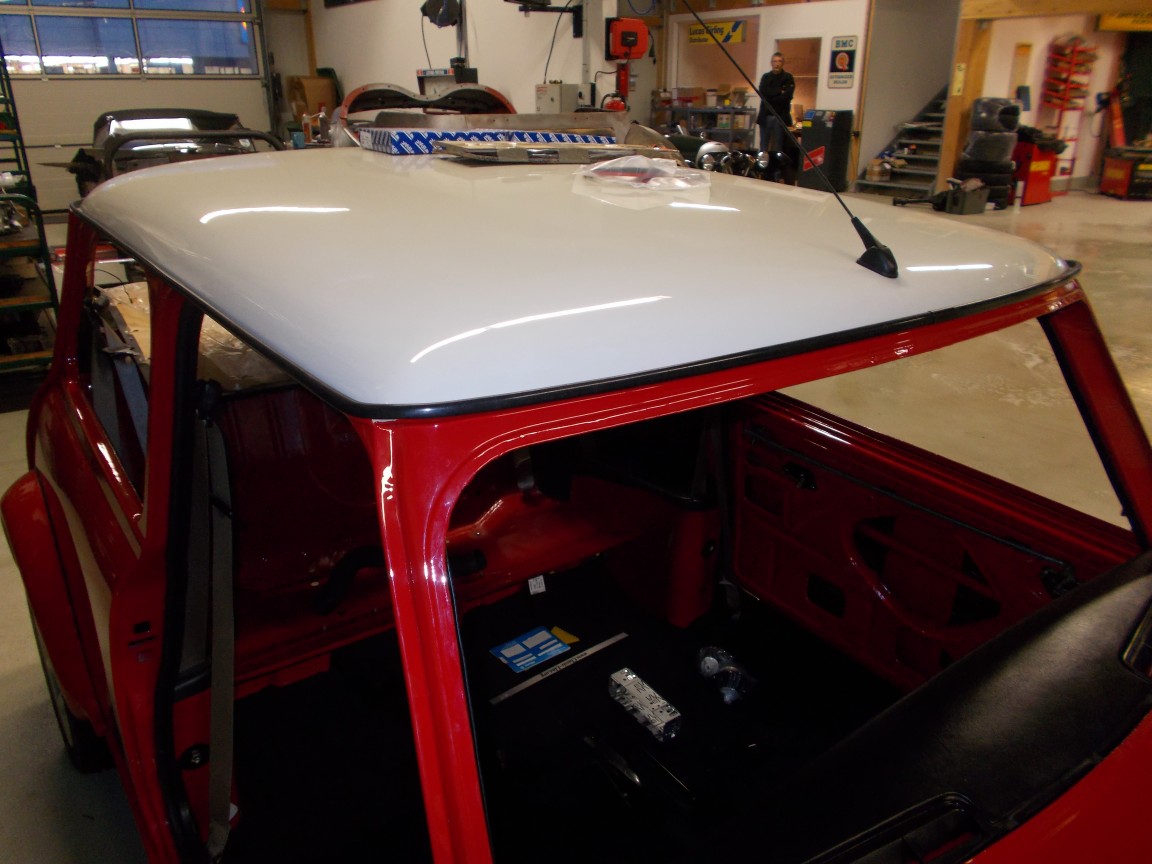

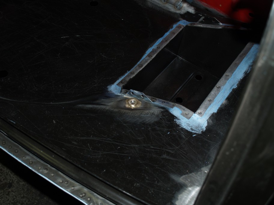

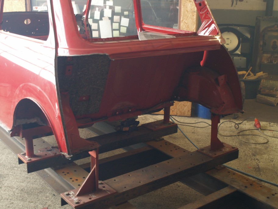

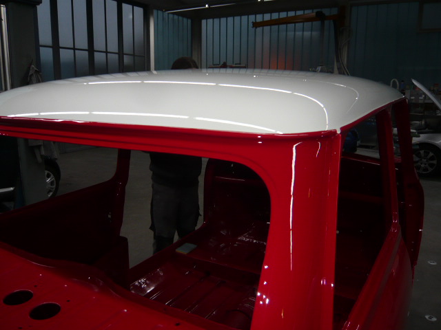

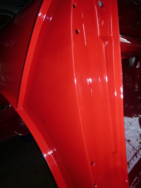

  • Hier auch noch ein paar Detail-Bilder vom Aufbau des Blechs...

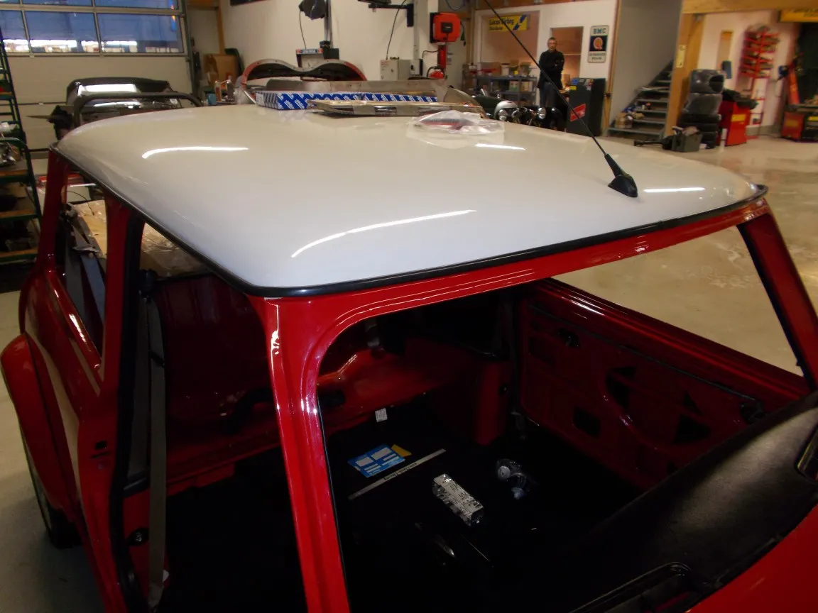

    Karosse, Detail Dach, neu (besser als je zuvor)... (EDIT: Ich haett Rotz und Wasser heulen koennen.../EDIT)
    Bereich innen ums Armaturenbrett (da ist ja jetzt ueberall Lack!):

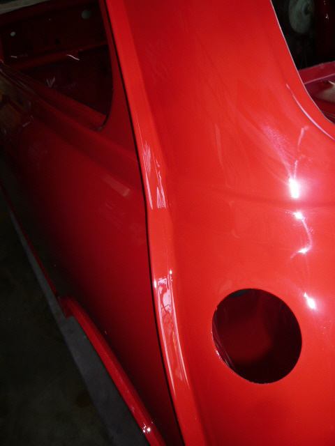

    Wie so eine Karosse nach Behandlung von den Spezln aussieht, hier mal hinten links:
    Einmal editiert, zuletzt von berndl (18. Oktober 2014 um 20:23)

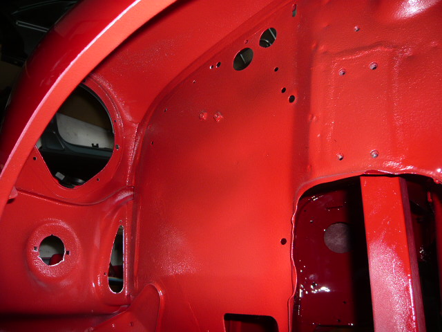

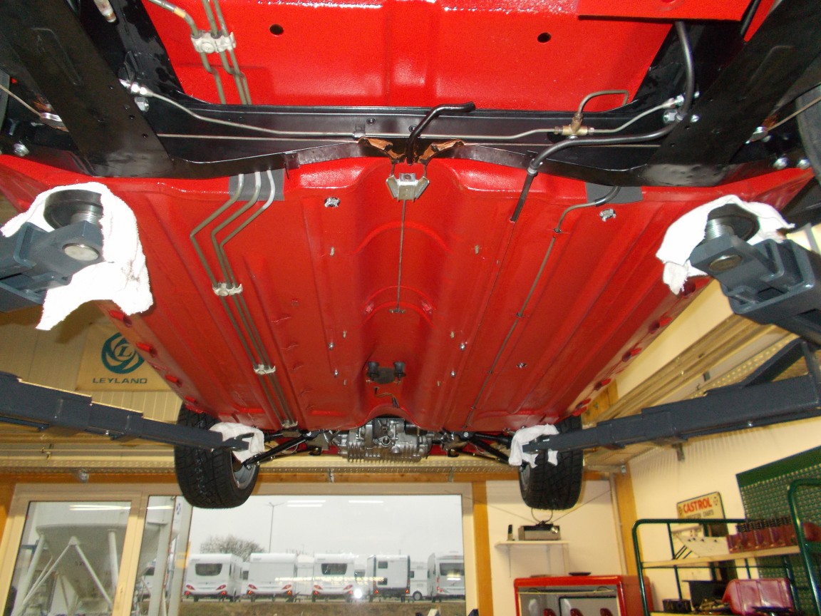

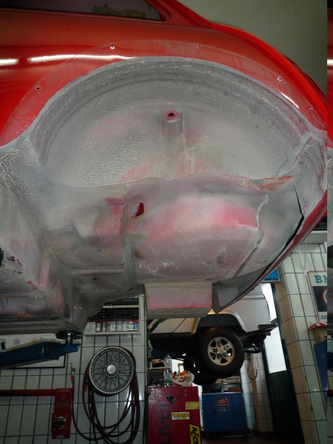

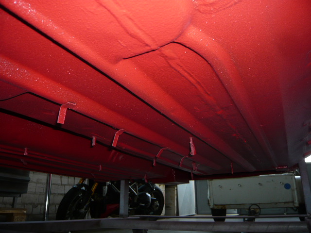

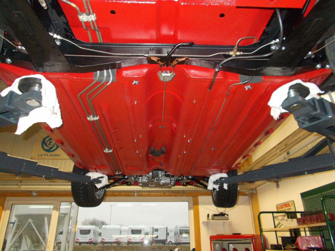

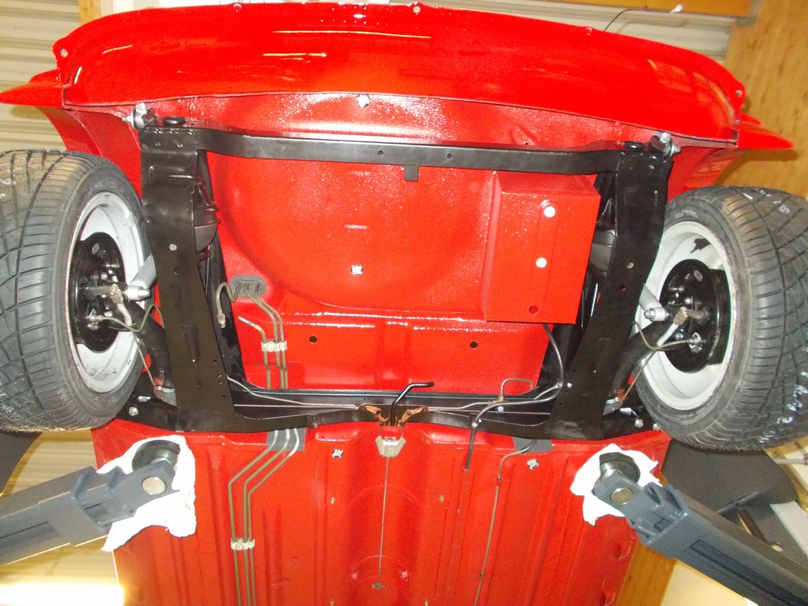

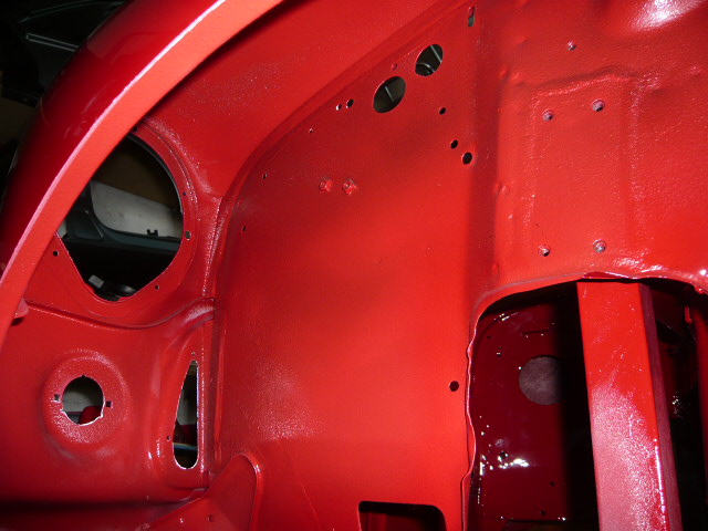

  • Unter der Haube sieht das dann so aus...

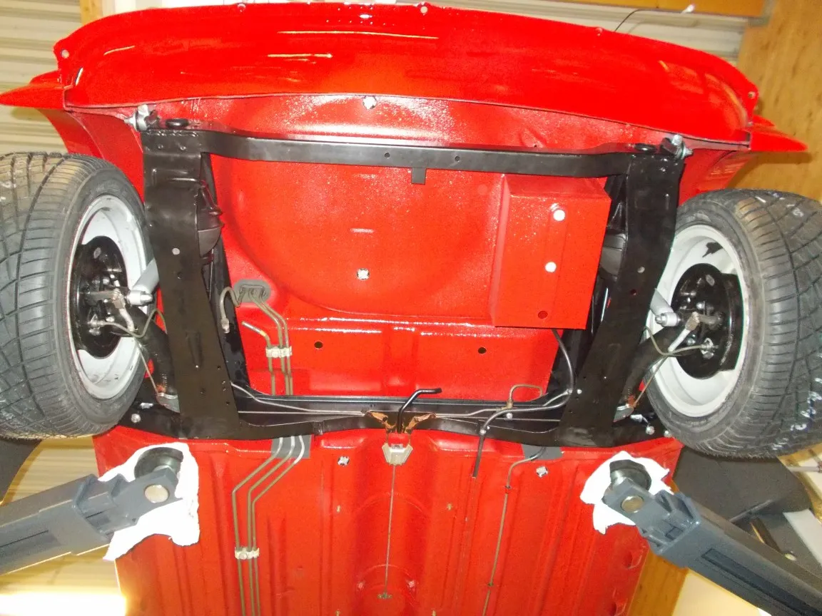

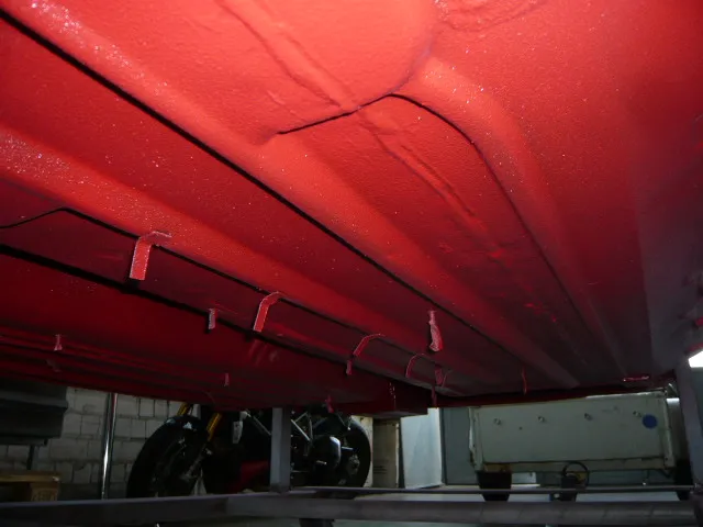

    Unterboden mit Steinschlagschutz:
    Radhaus vorne links, auch mit Steinschlagschutz (da kommen aber auch Innenkotfluegel rein, die fahre ich seit 2002, kann ich nur wirklich empfehlen):

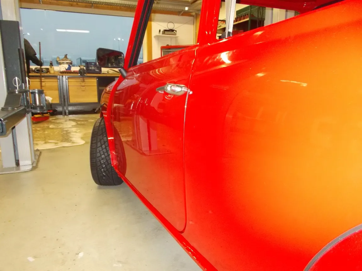

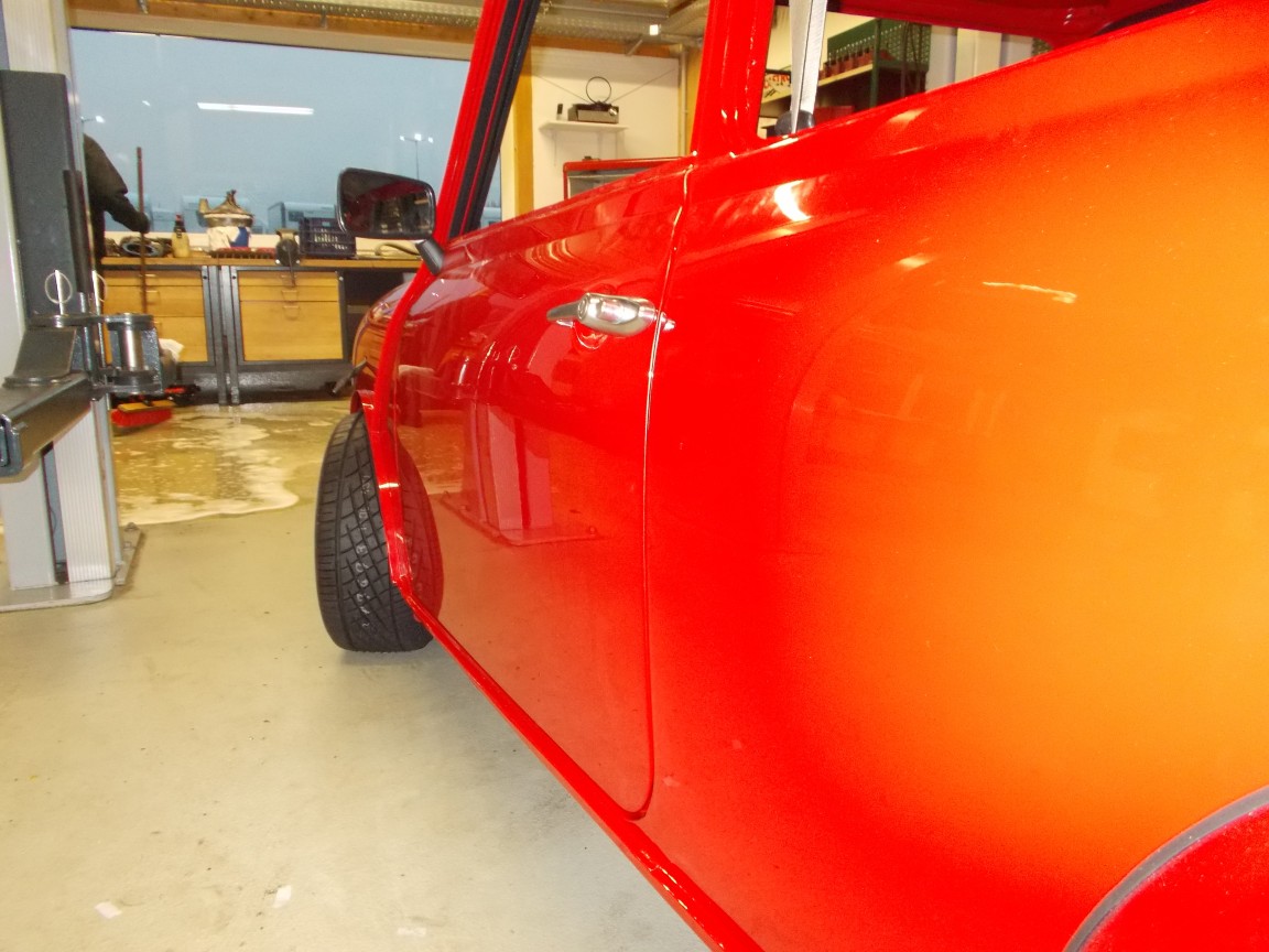

    Und noch eine Impression vom Tueranschlag Fahrerseite vorne (ich denke, das ist wirklich klasse Arbeit):
    So, das war's dann auch fuers erste, die naechsten Bilder kommen dann, wenn Classic-Line das Auto ueber den Winter wieder zusammen baut. Also hoffentlich in Baelde.

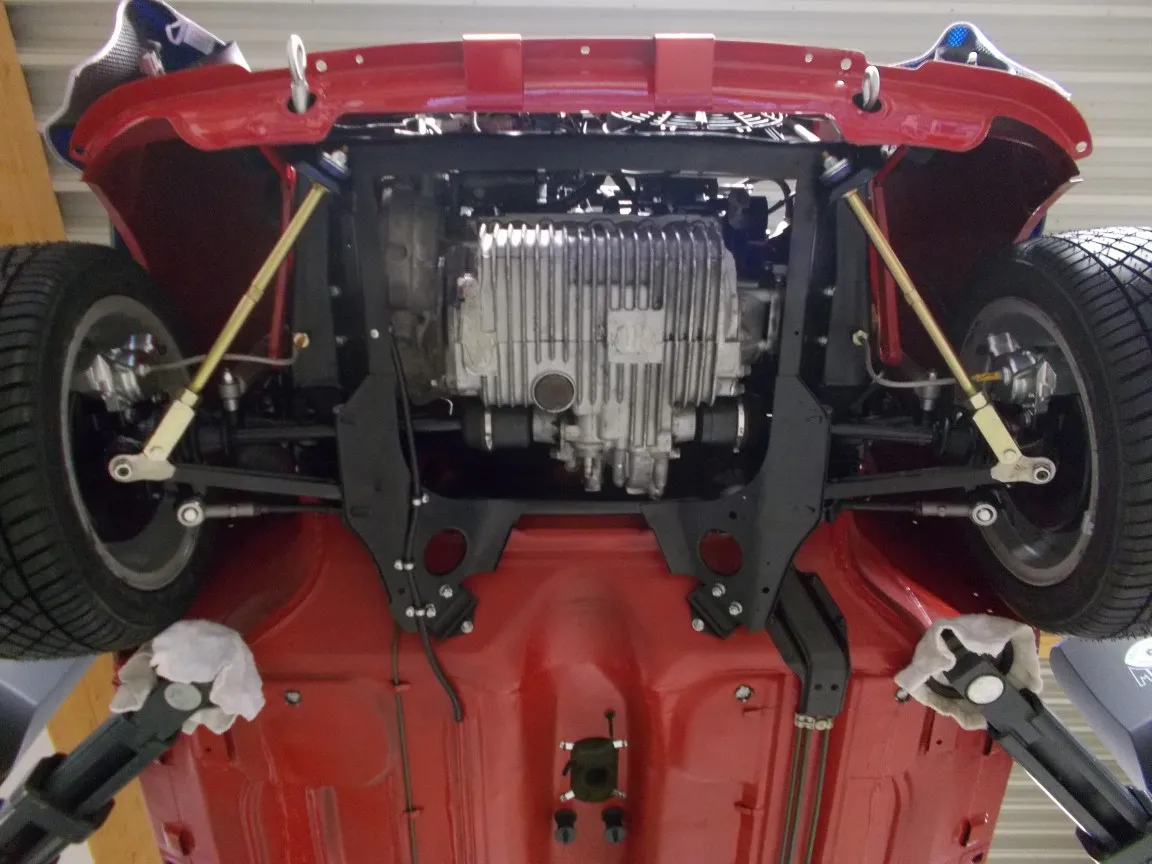

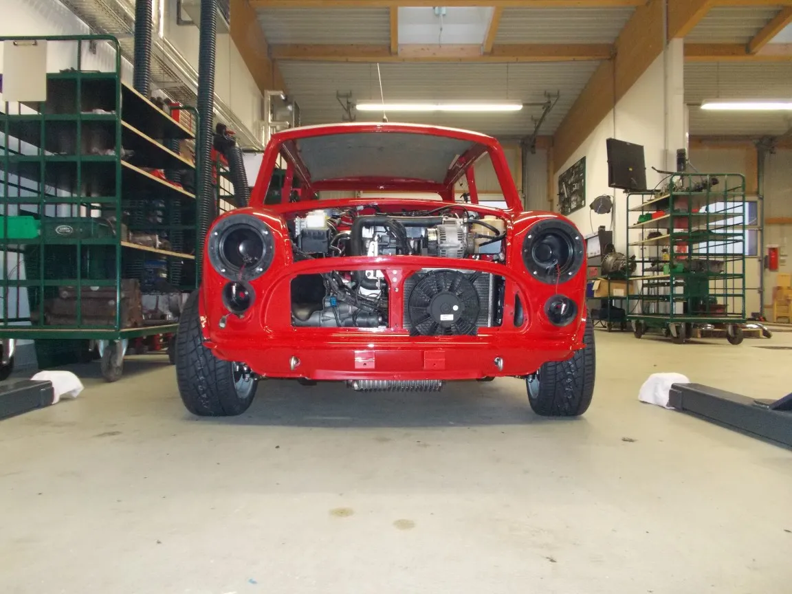

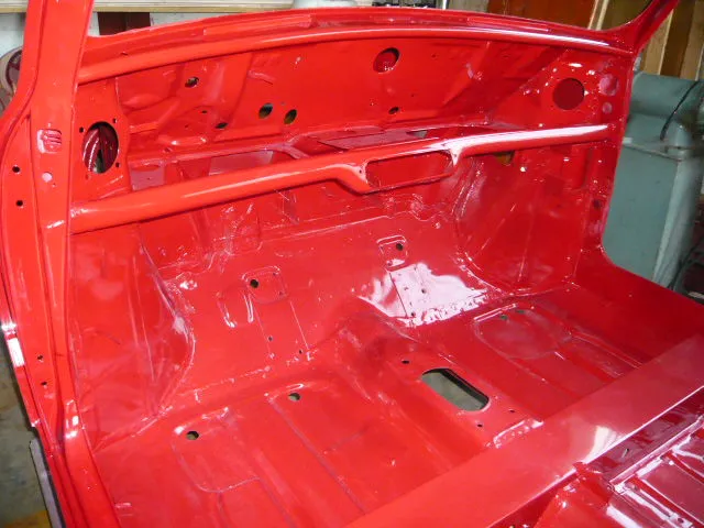

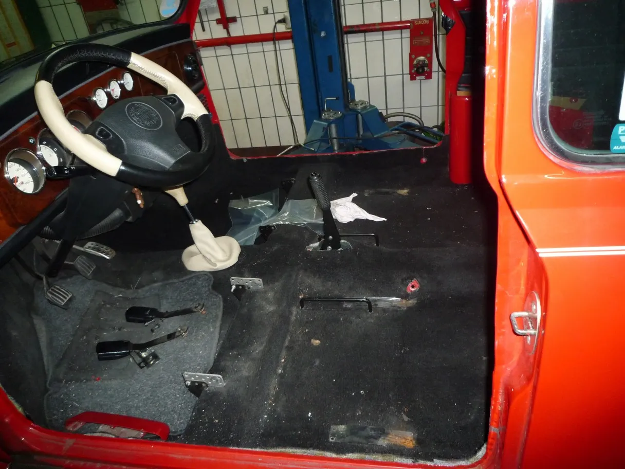

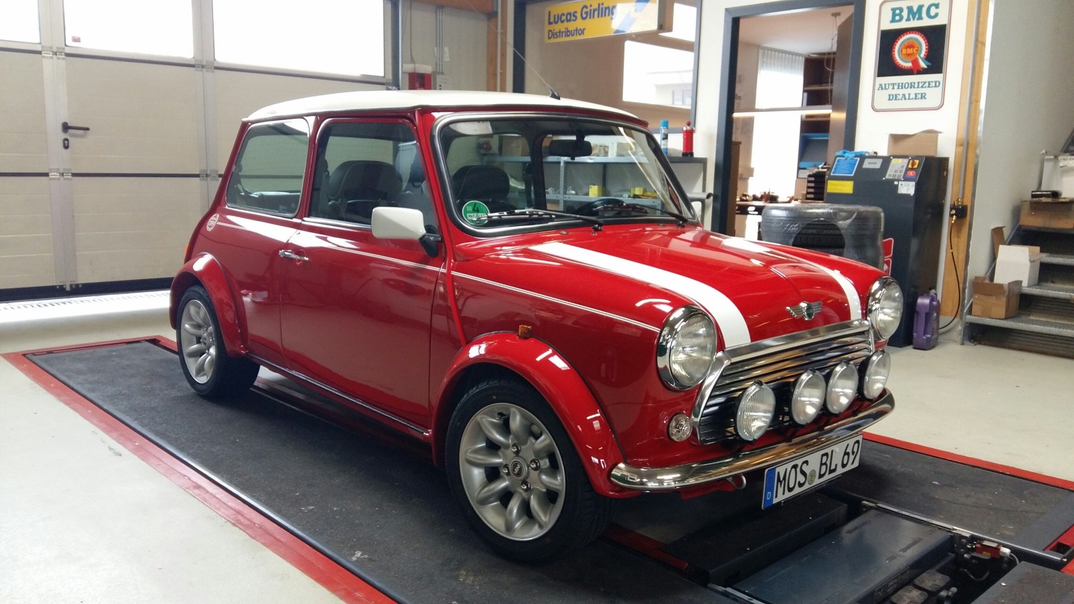

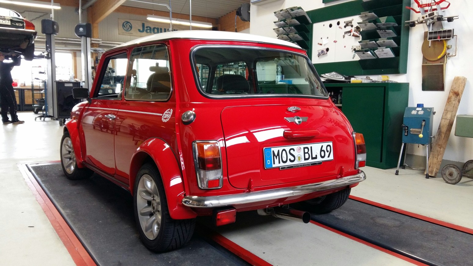

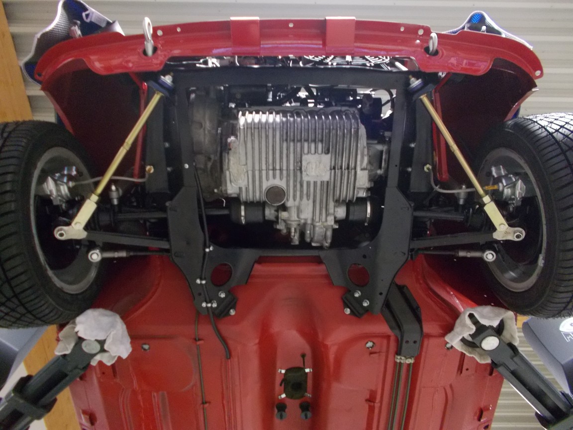

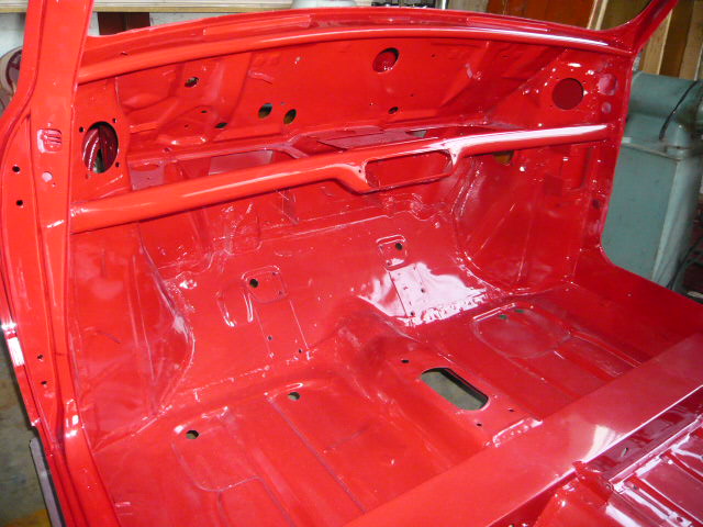

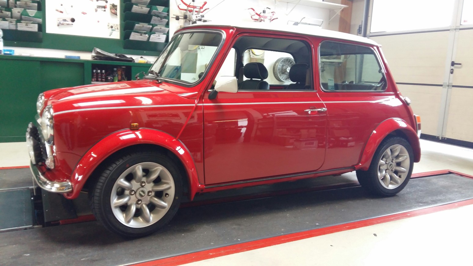

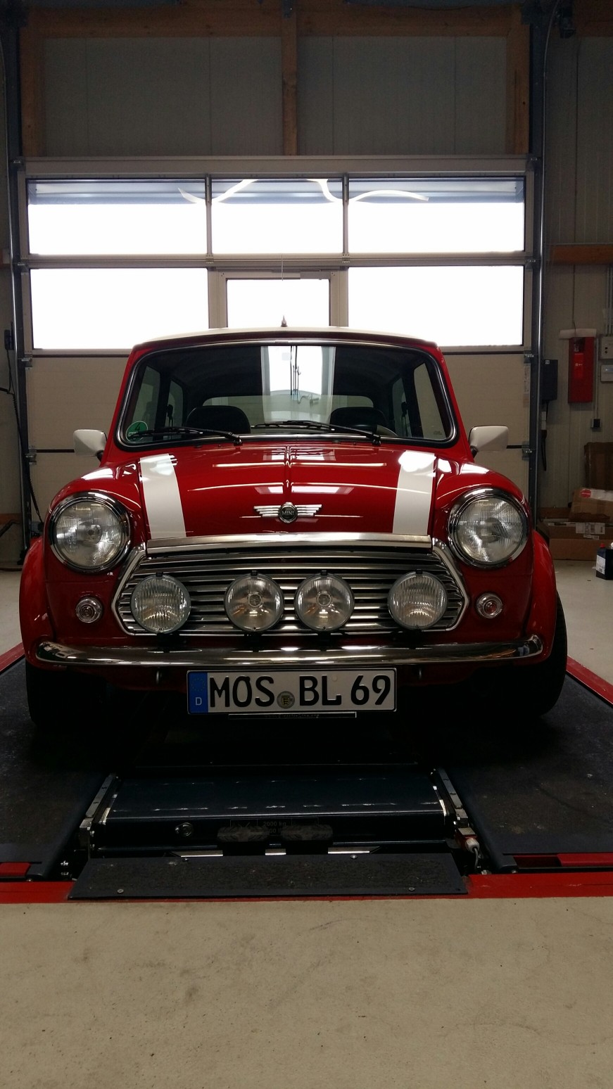

  • so, mal wieder was Neues hier... Seit ca. 2 Wochen wird zusammengebaut! Es wird.
    Ein paar vorher/nachher Bilder:

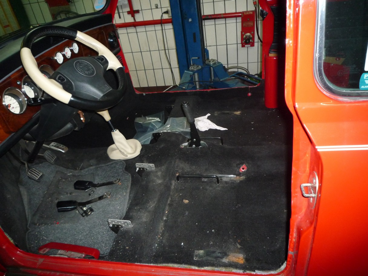

    Innenraum vorher
    Innenraum nachher
    Im Innenraum ist alles beim alten geblieben, aber nach fast 18 Autojahren halt mal generalgereinigt. Der Teppich ist gefuehlt "wie neu". Die Sitze/Rueckbank liegen gerade noch bei mir zuhause rum, das Leder habe ich in den letzten ca. 2 Jahren mal ein paar mal gereinigt/aufgefrischt, sieht nicht mehr aus wie nigelnagelneu und riecht auch nicht mehr neu, aber ist prima in Schuss. Die Sitze bringe ich jetzt noch vor Weihnachten zu CL...
    Motorraum vorher
    Und, im naechsten Post, Motorraum nachher
    2 Mal editiert, zuletzt von berndl (7. Dezember 2014 um 14:31)

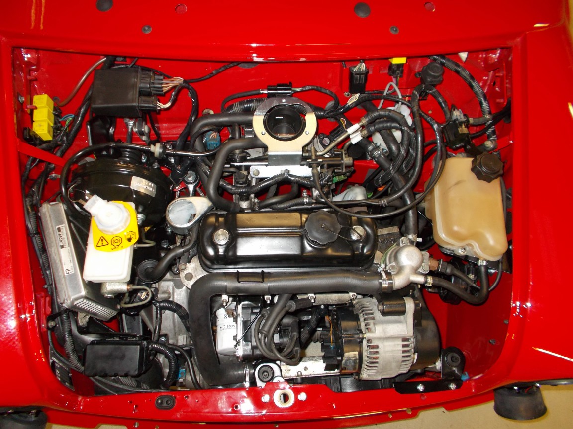

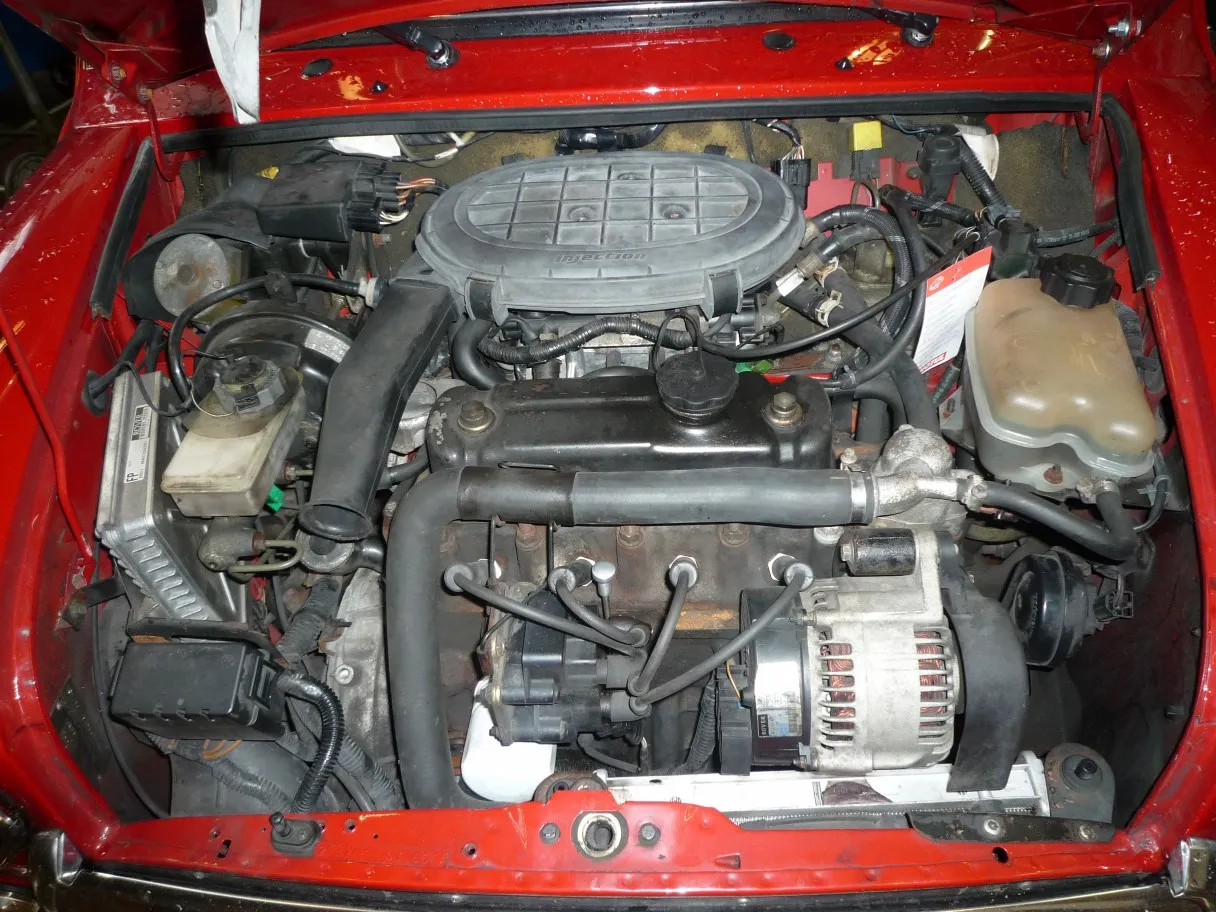

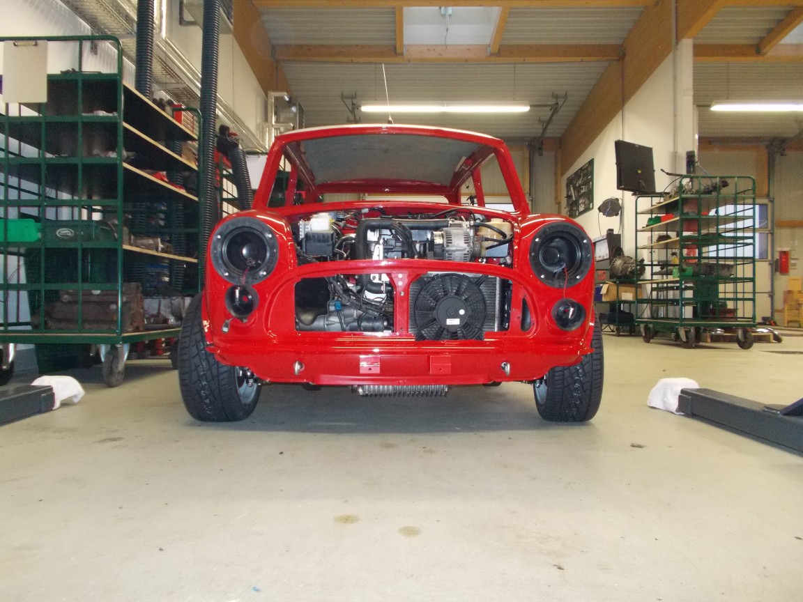

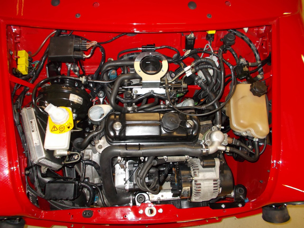

  • und hier der Blick in den Motorraum 'heute' (bzw. letzte Woche)
    Ist bis auf Kupplung und ein paar Verschleissteile eigentlich alles beim alten geblieben. Die Daemmung an der Firewall haben wir weggelassen, das gammelt sowieso nur immer da drunter...
    Man konnte im Prinzip den Motor einbauen, ohne dreckige Finger zu bekommen und ich finde, das sieht richtig klasse aus. Kabelbaum wurde wie schon erwaehnt auch 'aufbereitet', waere ja schade, wenn man das halbe Auto wieder auseinandernehmen muesste wegen einer kalten Loetstelle...
    Beim verlegen des Kabelbaums war praktisch, dass ich meinen 40 BO zur Inspektion (und Motor abdichten) auch in der Werkstatt hatte. Ist halt einfacher, wenn man daneben ein baugleiches Auto stehen hat als sich das muehsam aus zig Bildern wieder rauszusuchen. Der 40 BO soll vor Weihnachten wieder fertig sein (Motor abdichten, neue Kupplung, neuer Kuehler wg. Undichtigkeit).
    Am roten Patienten soll diese Woche der Sattler einen neuen Dachhimmel machen, dann geht's auch weiter mit Innenraum, Scheiben, ...
