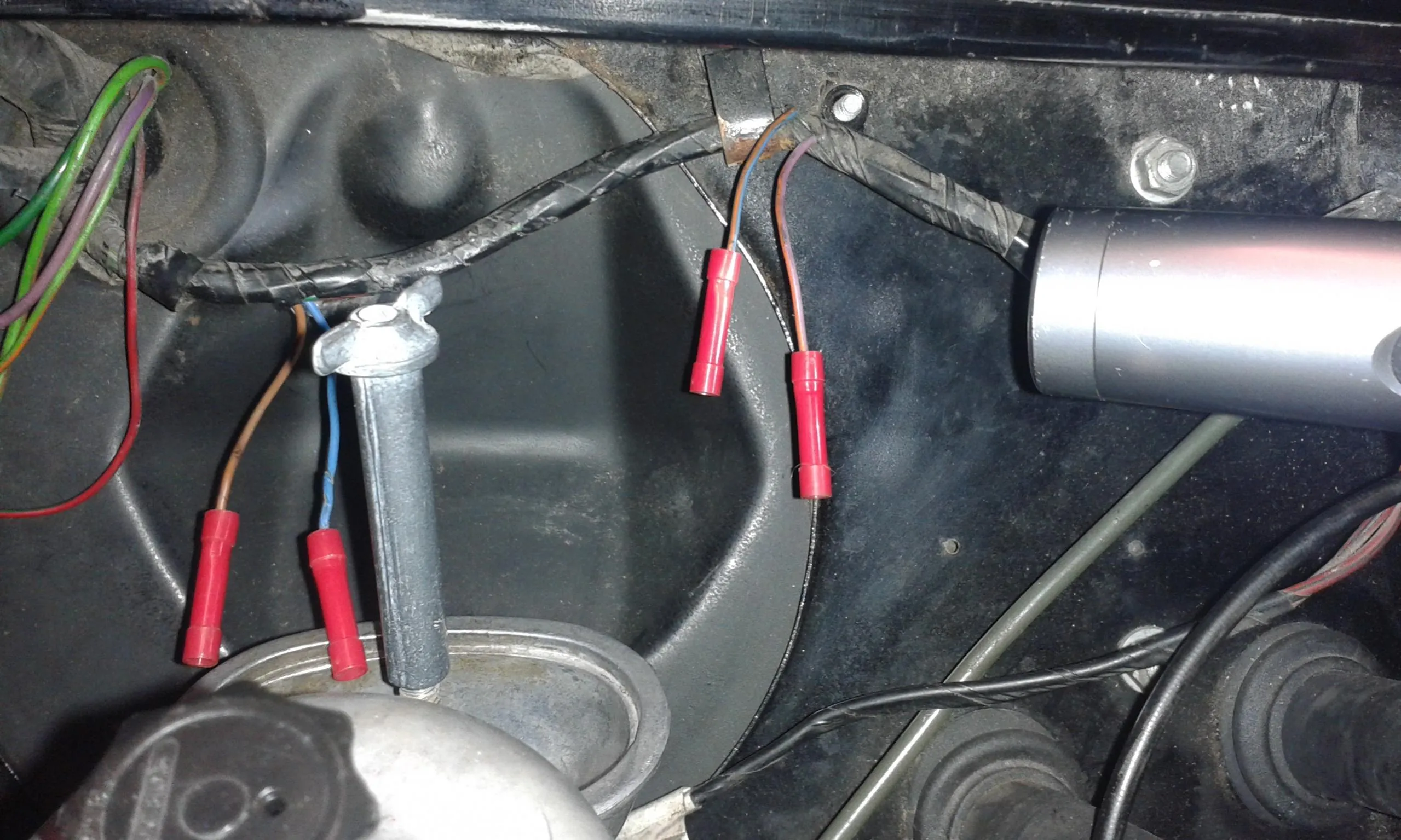

Du meinst die Kabel mit den "fliegenden Sicherungen" drin?
Ein rotes Kabel mit fliegender Sicherung findet man dort eigentlich nur bei späten Vergaser- und frühen SPi- Modellen.
Rot - rot/grün bzw. rot/weiß = ein Teil der Standlichtbeleuchtung (rechts)
Braun - lila/orange = Warnblinker und Innenraumbeleuchtung
Blau - blau/orange = NebelschlußleuchteGruß, Diddi
hallo!
Danke für die schnelle Antwort.Der Mini ist ein !989 er MyFair Vergaser 42 PS
Das linke ist nicht rot sondern braun.Sorry.....
