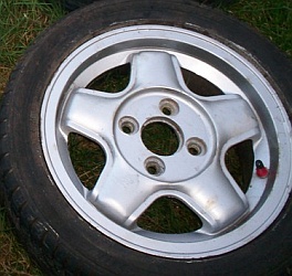

Für die Revolution "5 Spoke" RFX in 6x13...
... braucht es kein Gutachten.
Diese waren Werksausrüstung beim Rover Cabrio mit der Teilenummer RRC10456MMP. Zu sehen auch hier als #6: http://www.minispares.com/catalogues/cla…m.aspx?2~15~135
Diese Nummer sollten man auf der Rückseite irgendwo ablesen können
Dieses, zusammen mit einem Prospekt vom Rover Cabrio sollte dem TÜVer eigentlich reichen

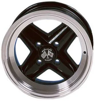

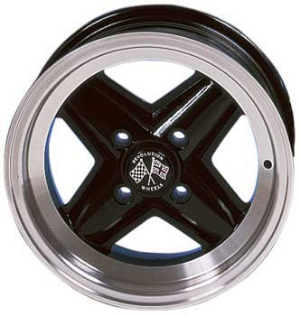

Bei der Revolution "4-Spoke" in 6x13...
...sieht die Sache schon wieder anders aus. Ob es dafür ein Gutachten gibt, bezweifele ich. Da wird es nur über den Weg der Einzelabnahme gehen....

Die Revolution 4-Spoke in 6x13 findest die hier: http://www.minispares.com/product/Classic/Wheels/Wheels/13/REV05.aspx?200303&ReturnUrl=/shop/classic/Wheels/Wheels/13.aspx|Back%20to%20shop

In dem Fall muss es nicht mal eingetragen werden, da es Serien-Ausstattung ab Werk ist
