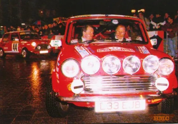

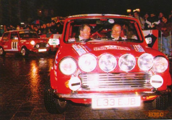

  • Nur zwecks Interesse hat jemand Infos bzw. Daten, was da bei der Rallye Monte Carlo an den SPI alles verbaut war? Leistung dürfte was man im Internet so liest etwas über 100PS gewesen sein. Das ganze in Verbindung mit einer 5 Gang Dogbox und kurzer Übersetzung muss ja eine Rakete gewesen sein.
    Ich habe im Internet leider nur das Deckblatt von den Homologationsunterlagen gefunden hat da jemand mehr davon?
    Bis jetzt habe ich mich nur mit historischen Rennminis beschäftigt aber ich finde das Auto sehr interessant, da schon einiges an "moderner" Technik drinnen steckt und würde gerne mehr erfahren. Ich weiß dass es ein Buch gibt "the last works minis" aber mich würde eher das Homologationsblatt interessieren, weil darin die ganzen technischen Details versteckt sind. Vielleicht hat sich schon mal jemand damit befasst und kann mir da weiterhelfen :smile:
