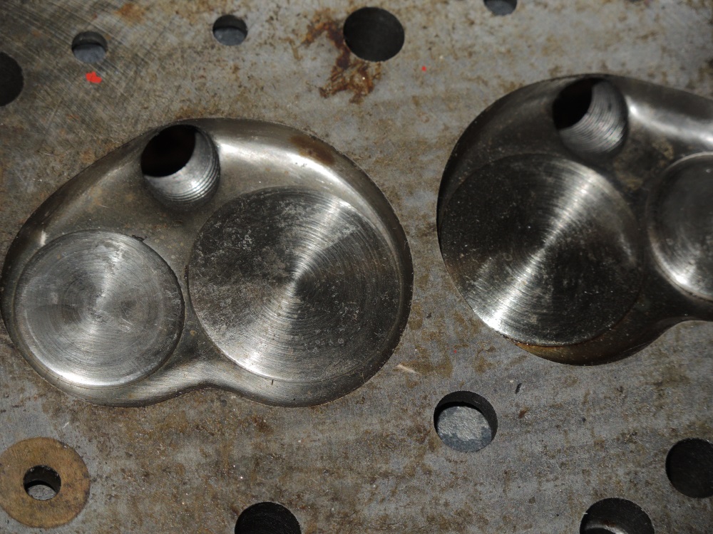

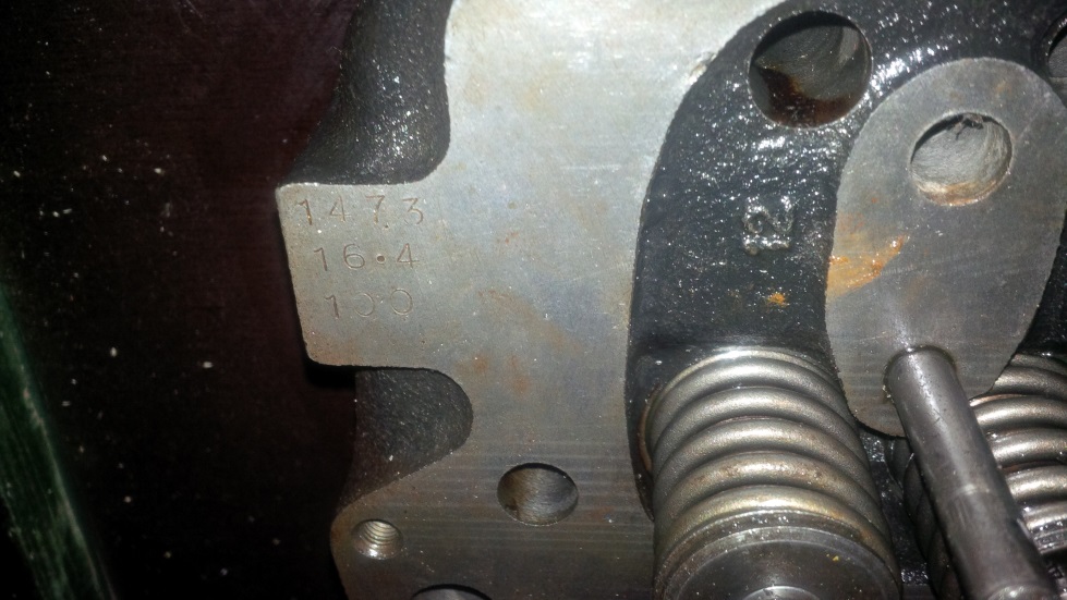

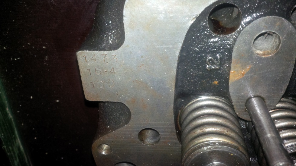

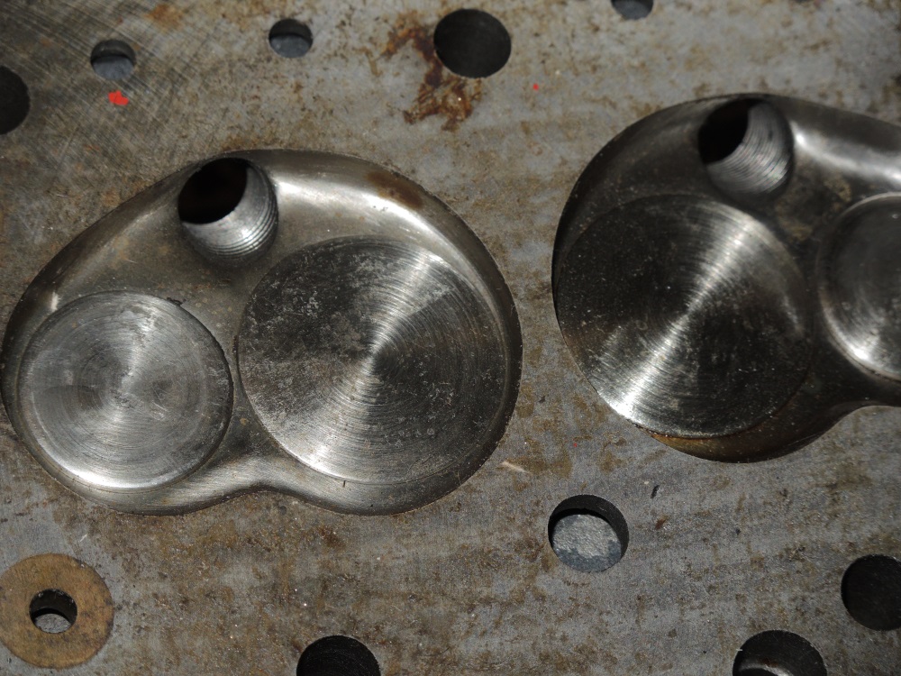

die Gruppe 1 Homologation des 1275GT bezieht sich auf den C-AHT 221 Kopf aus dem damaligen ST Prospekt. Dieser Prospekt enthält u.a. auch alle anderen speziell homologierten Teile . Der angebotene C-AHT 221 wurde nun damals optimalerweise von Richard Longman geliefert. Alternativ könnte man heute natürlich auch jeden anderen 12G940 Tuningkopf bis hin zu Nick Swift mit den Grunddaten, also der Größe des Brennraums der Ventile und der Kanäle nehmen. Im Sinne des Anhang J von 76 oder 81 ist das alles sowieso einzigartig, da hier eine weitergehende Bearbeitung verboten wird. Was aber ist eine weitergehende Bearbeitung eines C-AHT 221? Nun habe ich hier aber einen neuen Longman C-AHT 221 Kopf und versuche auf dessen Basis hochzurechnen.
Wenn es ein neuer LONGMAN C-AHT221 wäre, dann müßte der uralt sein und garantiert von George Toth gemacht und damit erstklassig.
Schon Mitte der '80er, eher früher, hatte Logman auf 'GT'-Spezifikation umgestellt = GT7, GT14, GT17 für die hochleistenden 1300er Motoren.
GT14 hatte dabei die Spezifikation 37/29er Ventile.Andreas Hohls
