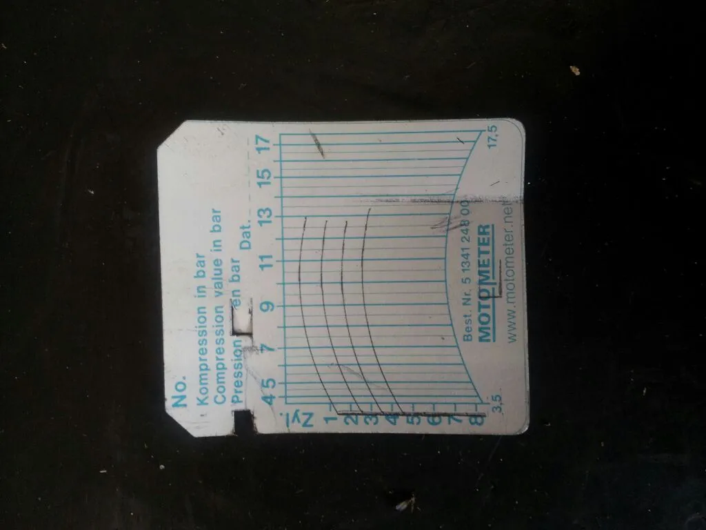

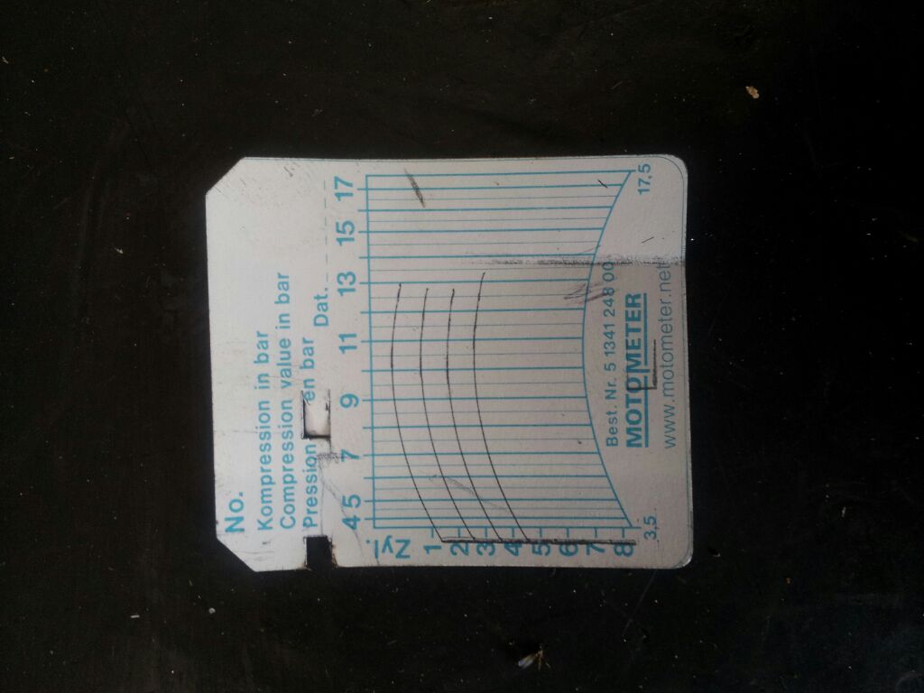

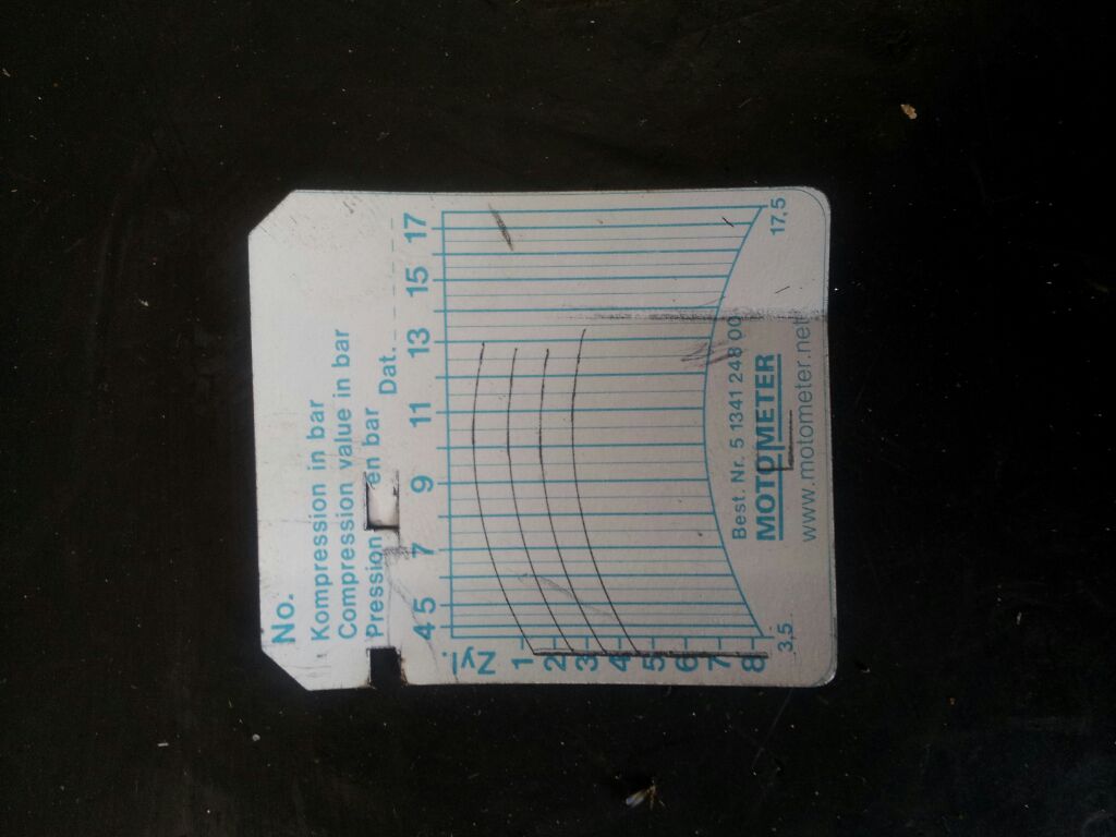

			Moin! Ich hab diese Woche mal weiter gemacht. Die neue Kühlflüssigkeit war trotz spülen wieder braun. Der Mini hatte ja auch sein Temperaturproblem. Also erstmal wieder abgelassen, Thermostatgehäuse abgeschraubt und dann ein altes "Etwas" gefunden. Sah ein wenig aus, wie ein Tannanzapfen, war aber das alte Thermostat. Kompression geprüft und bei allen Zylindern 1,3 - 1,4 Bar gehabt. Wasserpumpe getauscht und dann mal beim Thermostaten in den Block gegrabbelt. Da war alles voller schwarzem Modder. Also schlechtes Gefühl bekommen und den Kopf runtergenommen. Dichtung sah sehr gut aus. Woher kann das Öl denn kommen? Ich gehe einfach mal von Öl aus, denn was sollte da schwarz werden. Falsch befüllt kann es ja auch nicht sein, denn neues Öl würde ja im Wasser nicht schwarz werden. Das stellt mich echt vor ein Rätsel. Hab dann aus Zeitgründen erst einmal abgebrochen und will mir am Wochenende mal den Kopf näher ansehen. Auf den ersten Blick, konnte ich keinen Riss erkennen. Ich packe nochmal ein paar Bilder vom Wagen dazu, damit man mal den Zustand erkennen kann. Bilder vom offenen Motor brauche ich ja nicht zu posten. Da sieht man keine Auffälligkeiten. http://abload.de/img/dsc_0059fns48.jpg http://abload.de/img/dsc_0060adsb0.jpg http://abload.de/img/dsc_0066uasn2.jpg http://abload.de/img/dsc_007600sgt.jpg http://abload.de/img/dsc_00734pswd.jpg http://abload.de/img/dsc_00749hsm1.jpg http://abload.de/img/dsc_0067w6s3q.jpg
			Wenn mit 1,3 Bar gelaufen wäre, wäre es ja nen irrer Motor.
