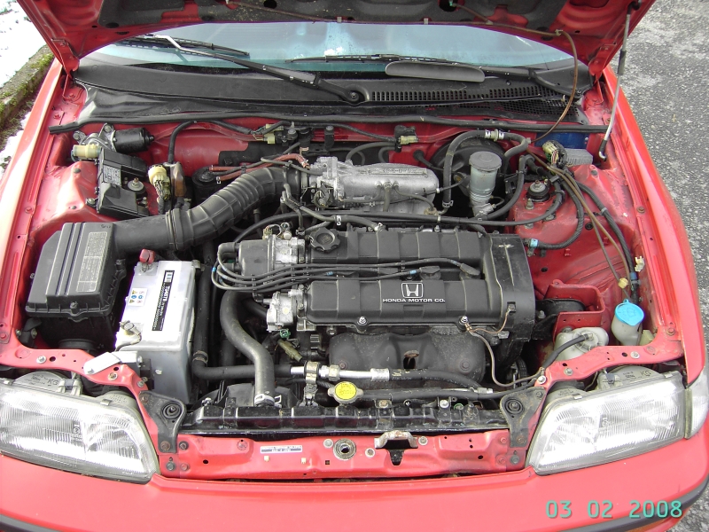

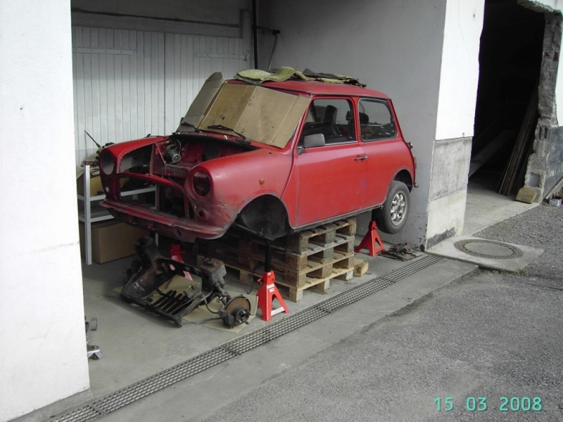

    Ende 2007 habe ich mir dann einen roten Mini gekauft um ihn zu restaurieren und einen Honda Motor einzubauen.
    Anfang 2008 habe ich einen passenden Motorspender gefunden.
    Alles was für den Umbau gebraucht wird habe ich vom Honda ausgebaut und den Rest verschrottet.
    Aus beruflichen Gründen hatte ich dann aber lange keine Zeit um das Vorhaben umzusetzen.
    Die rote Minikarosse wurde deswegen wieder verkauft.

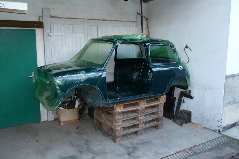

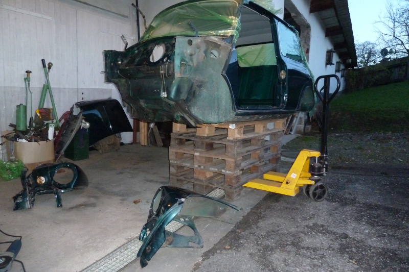

    Im November 2012 wurde eine Unfallkarosse gekauft.

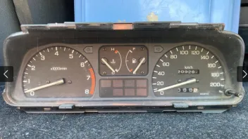

    Hier mal ein paar Bilder vom roten Mini und von Honda und noch vom grünen Mini.
    Gruß Jens
    Ob er jemals fertig wird?????
    JAAAAA ist in Arbeit.

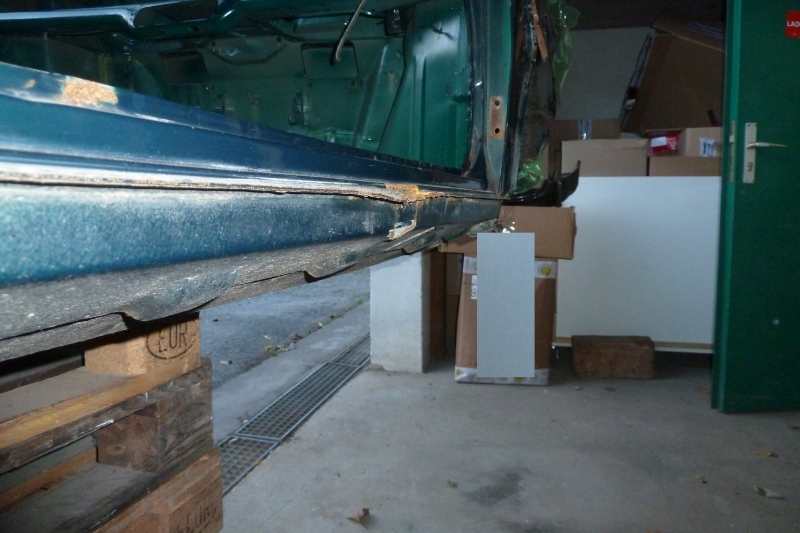

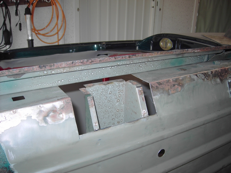

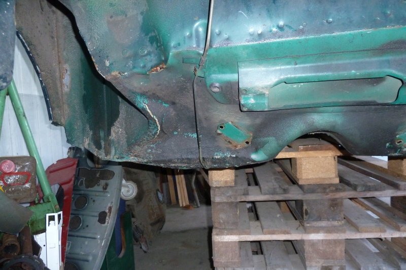

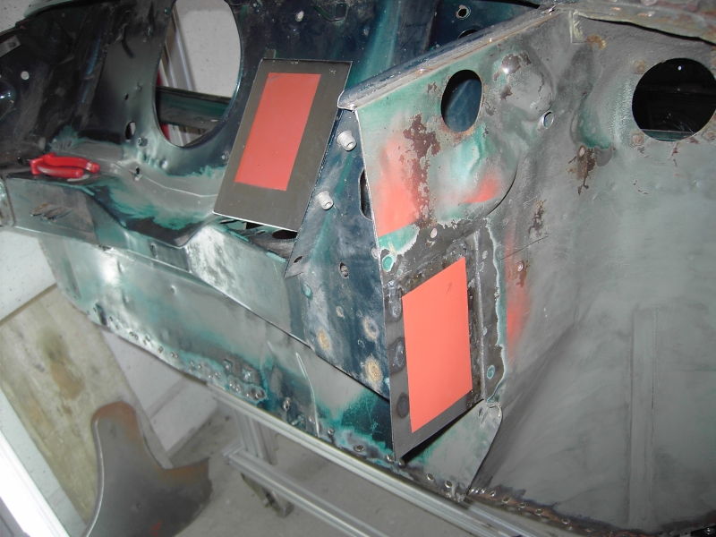

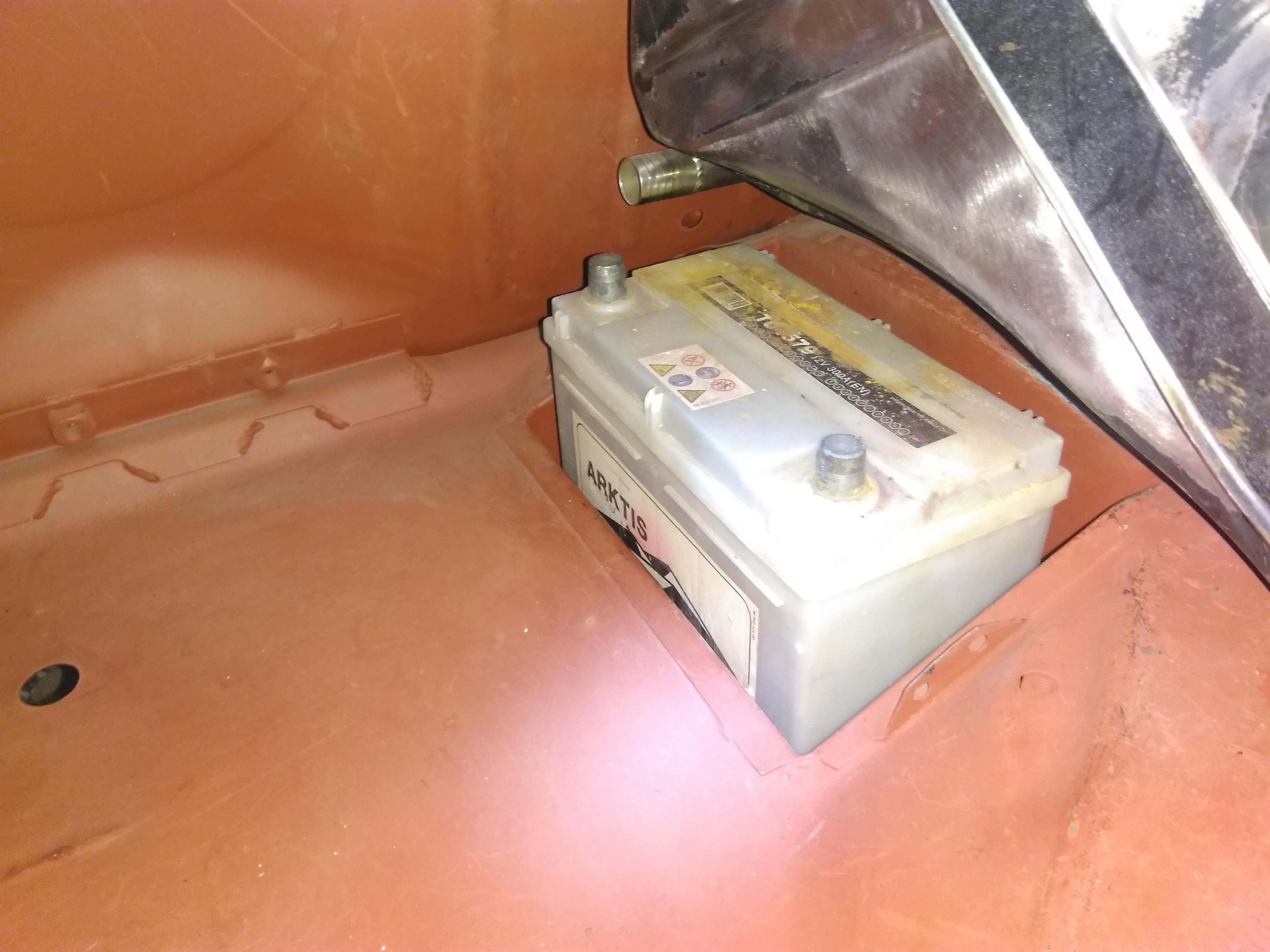

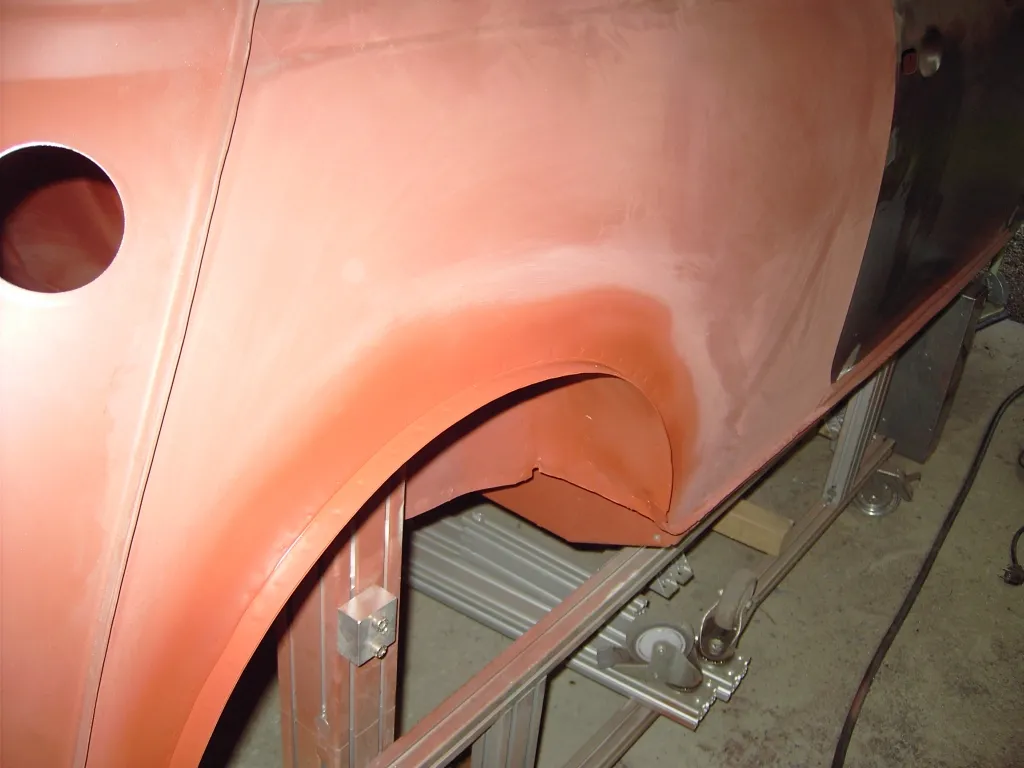

  • Der Mini hatte einen Unfall, ist aber vom Rost noch nicht so stark befallen wie viele andere.
    Er ist von 1994, ich habe aber nur die Karosse kaufen können.
    Jetzt lasse erst einmal Bilder, damit ich hier bald auf dem heutigen Stand bin.
    Die Bilder sind aus 2012.
    Gruß Jens

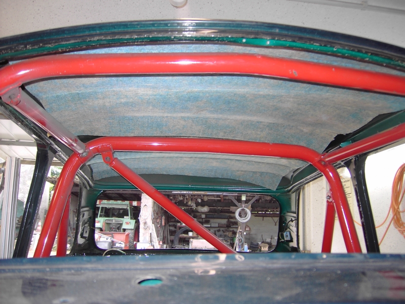

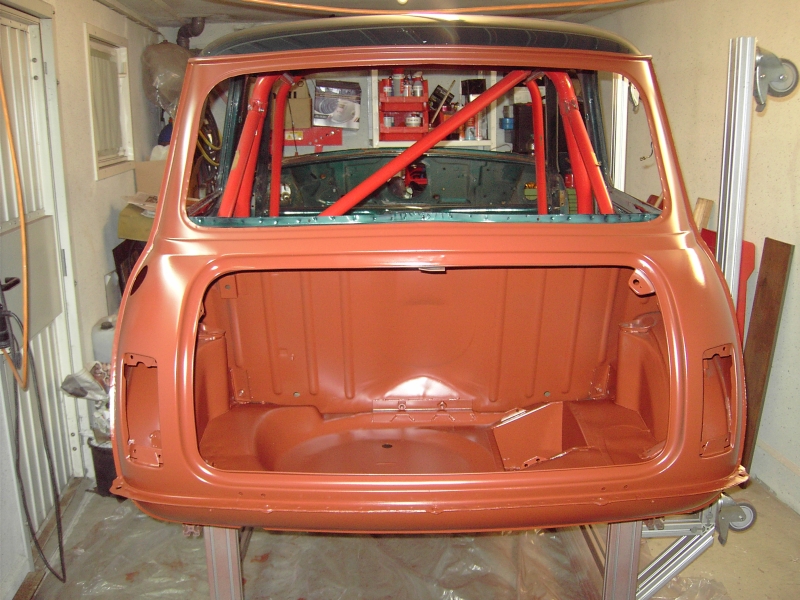

  • Hier noch weitere Bilder aus 2/2012.
    In der Zwischenzeit habe ich einen gebrauchen OMP Käfig gekauft und eingebaut.
    Danach hatte ich lange keine Zeit um weiterzumachen.
    Gruß Jens

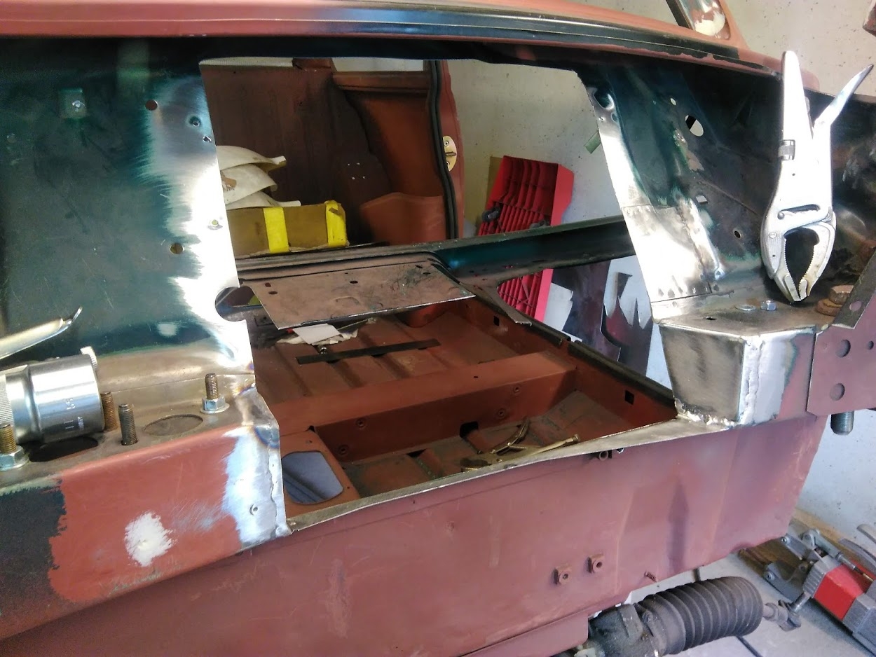

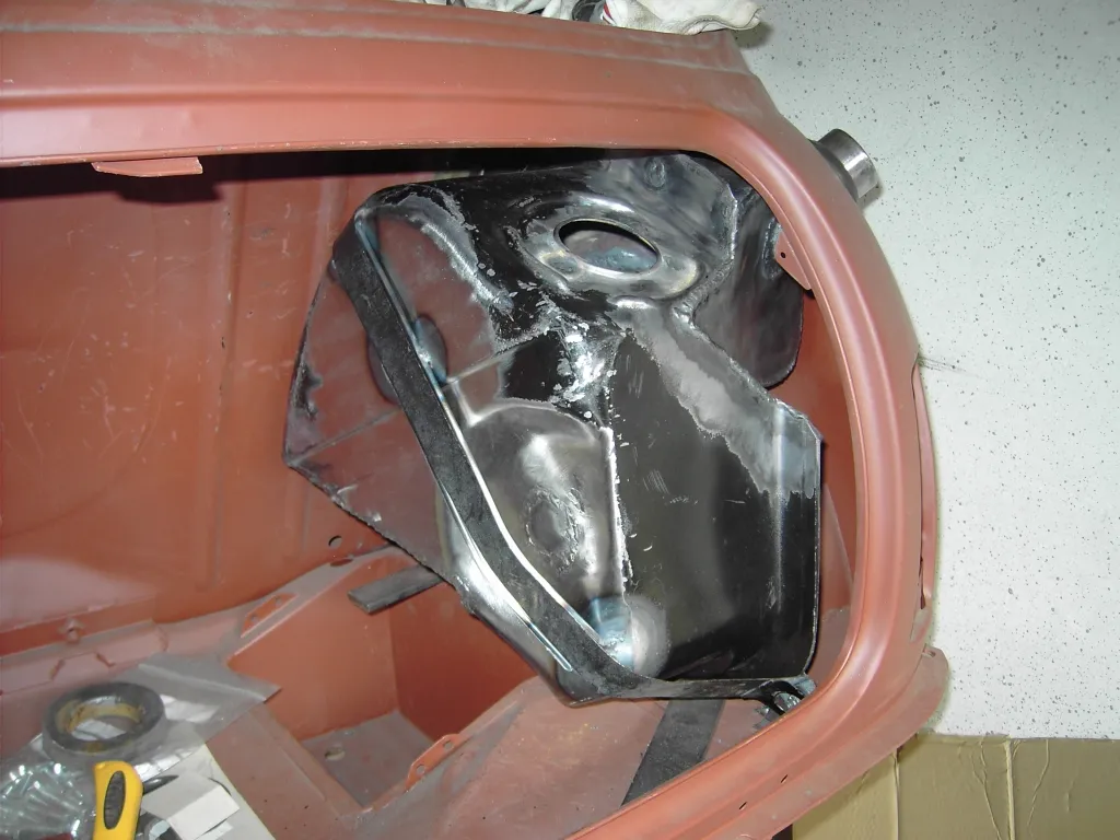

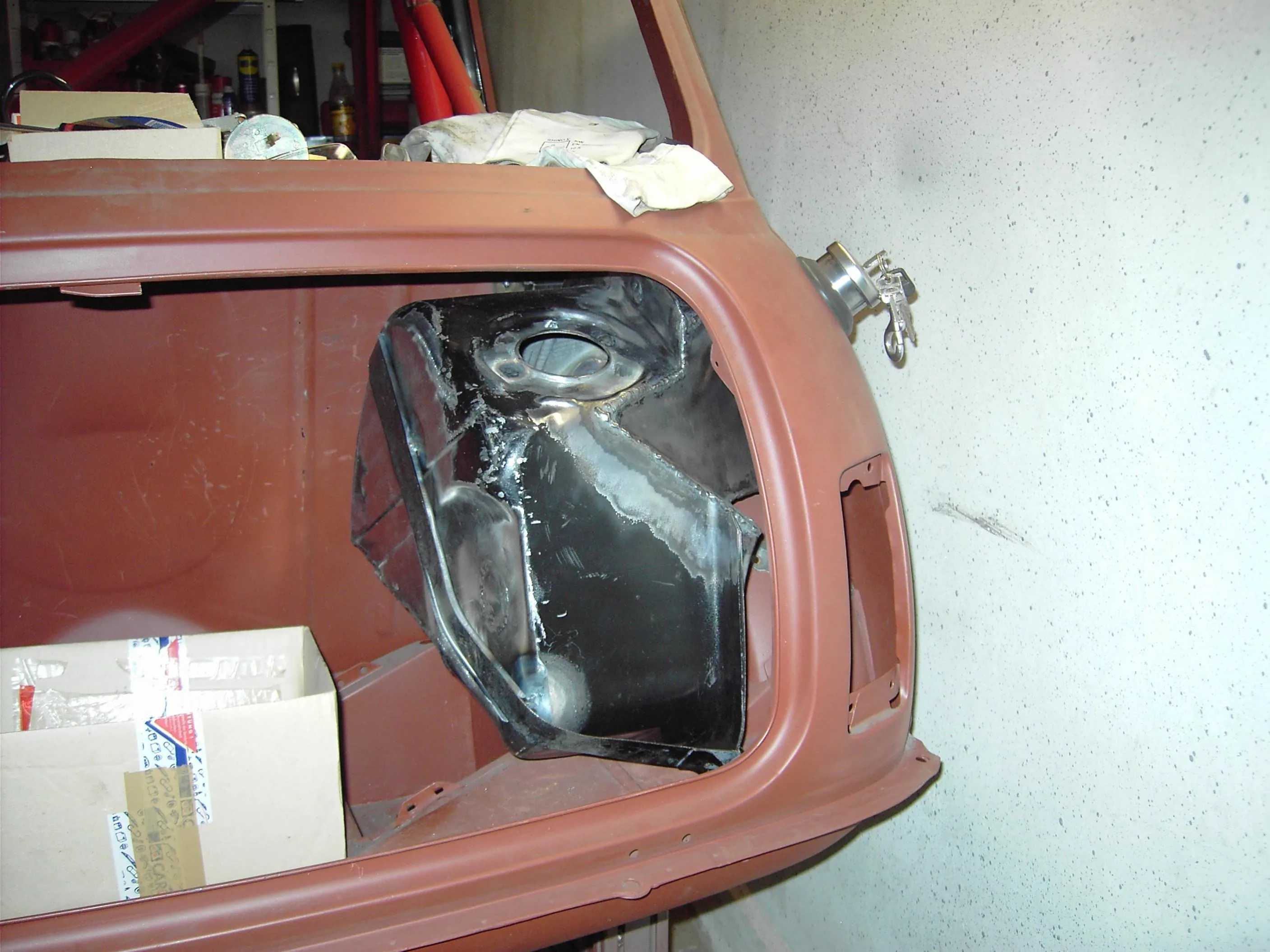

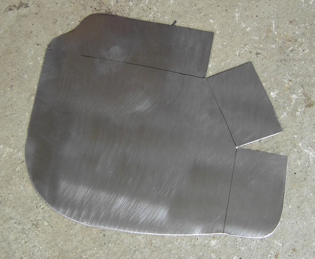

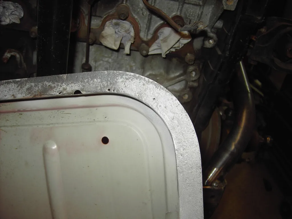

    wieso trennst du den unteren teil der schottwand raus ??
    oder deute ich da etwas falsch ??
    gruss
    chris

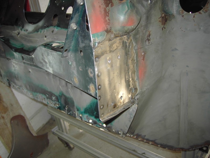

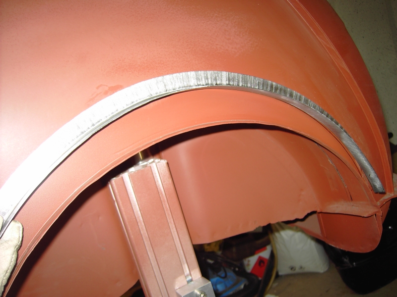

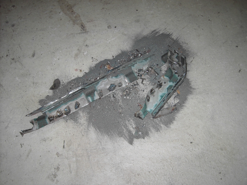

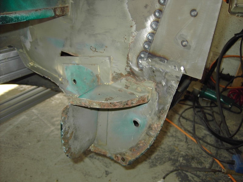

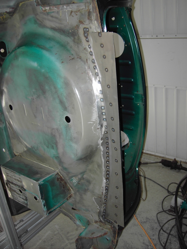

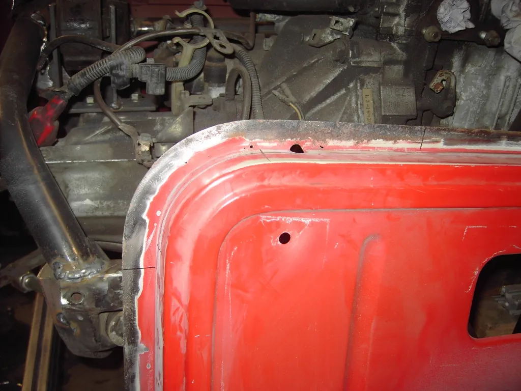

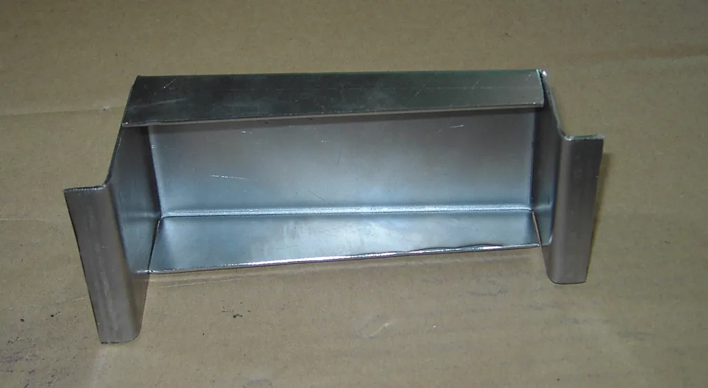

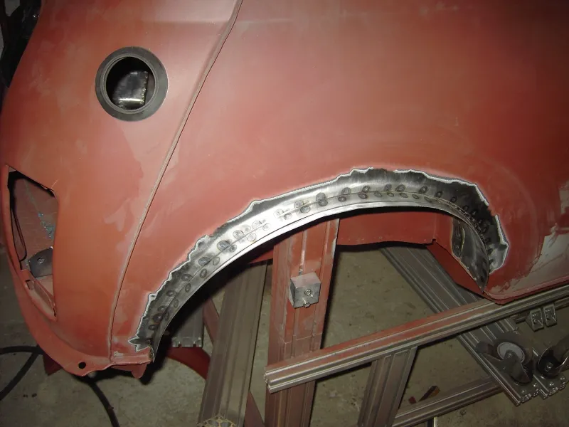

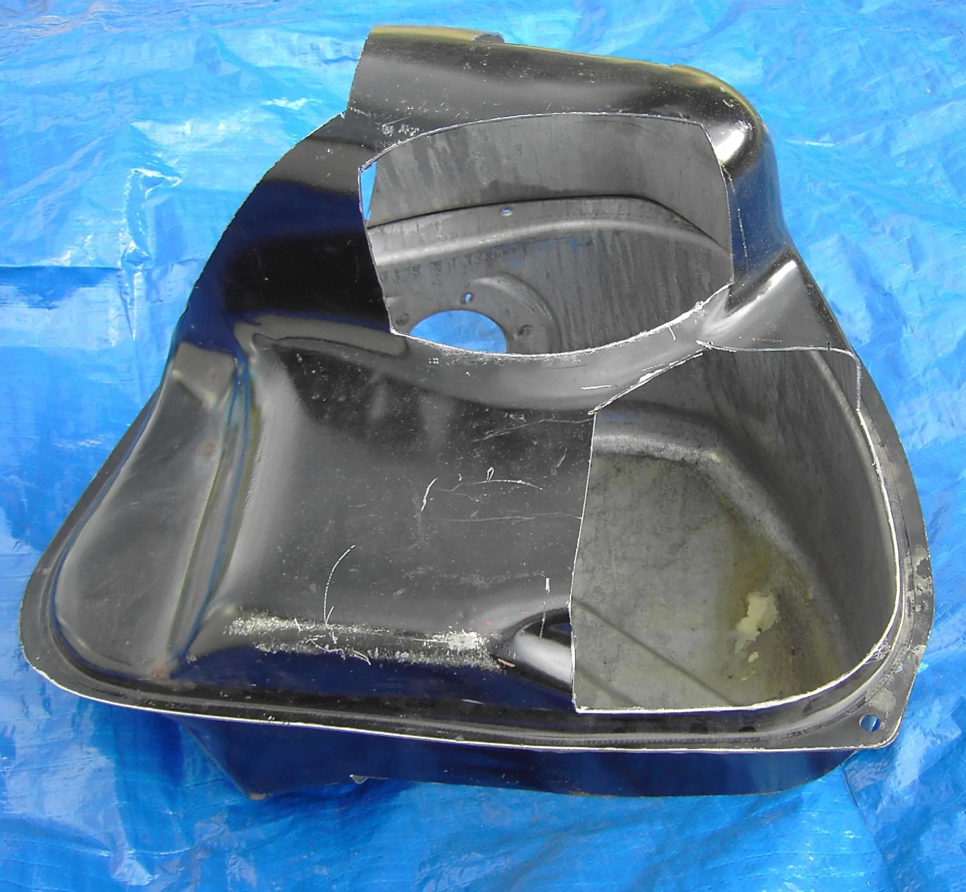

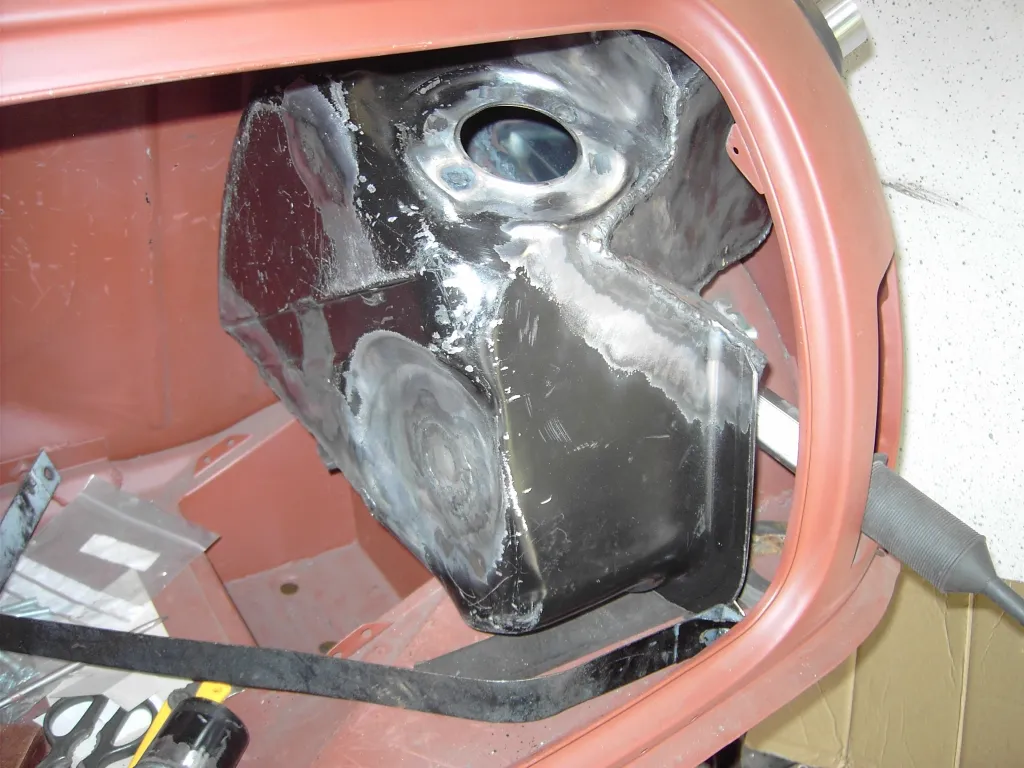

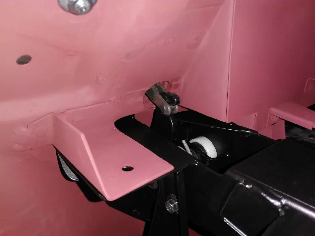

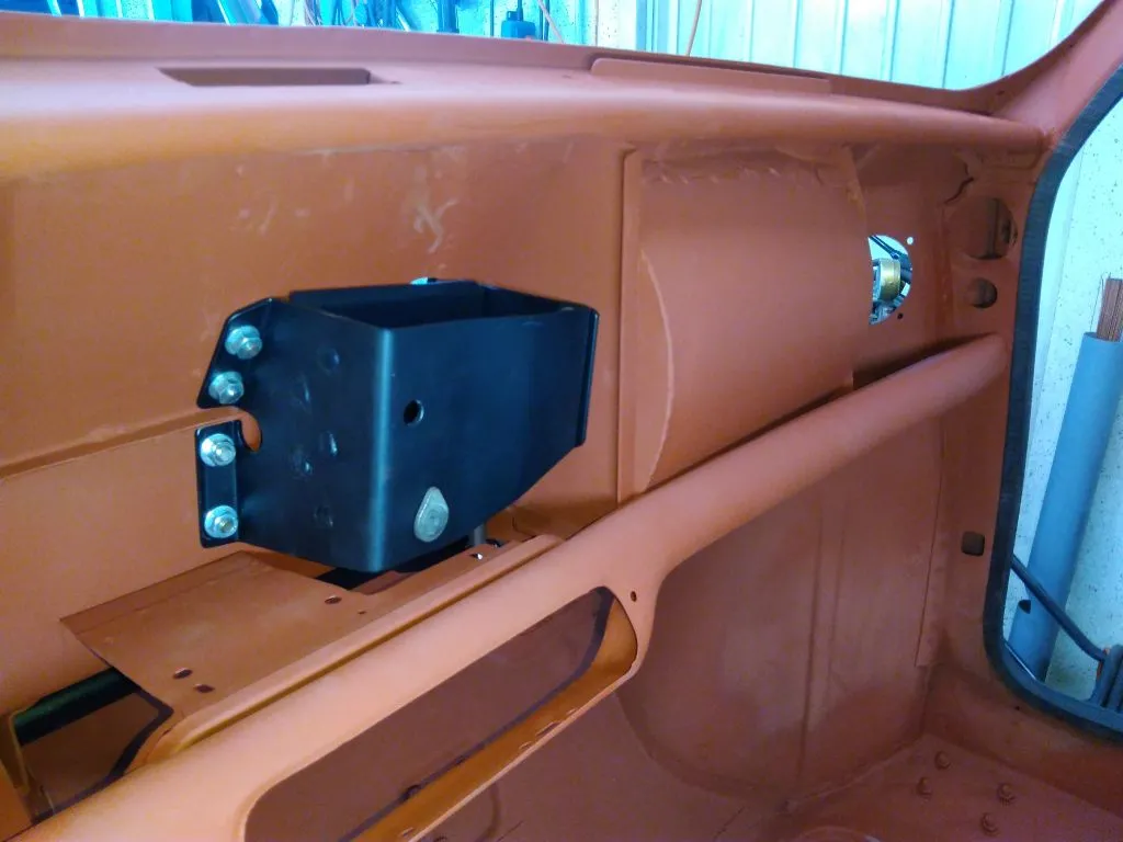

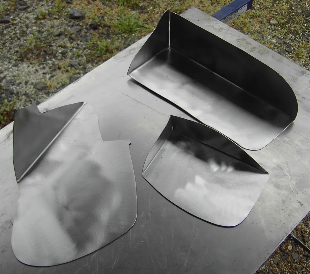

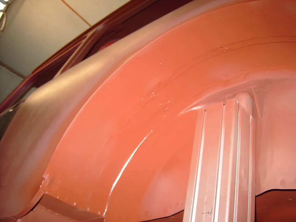

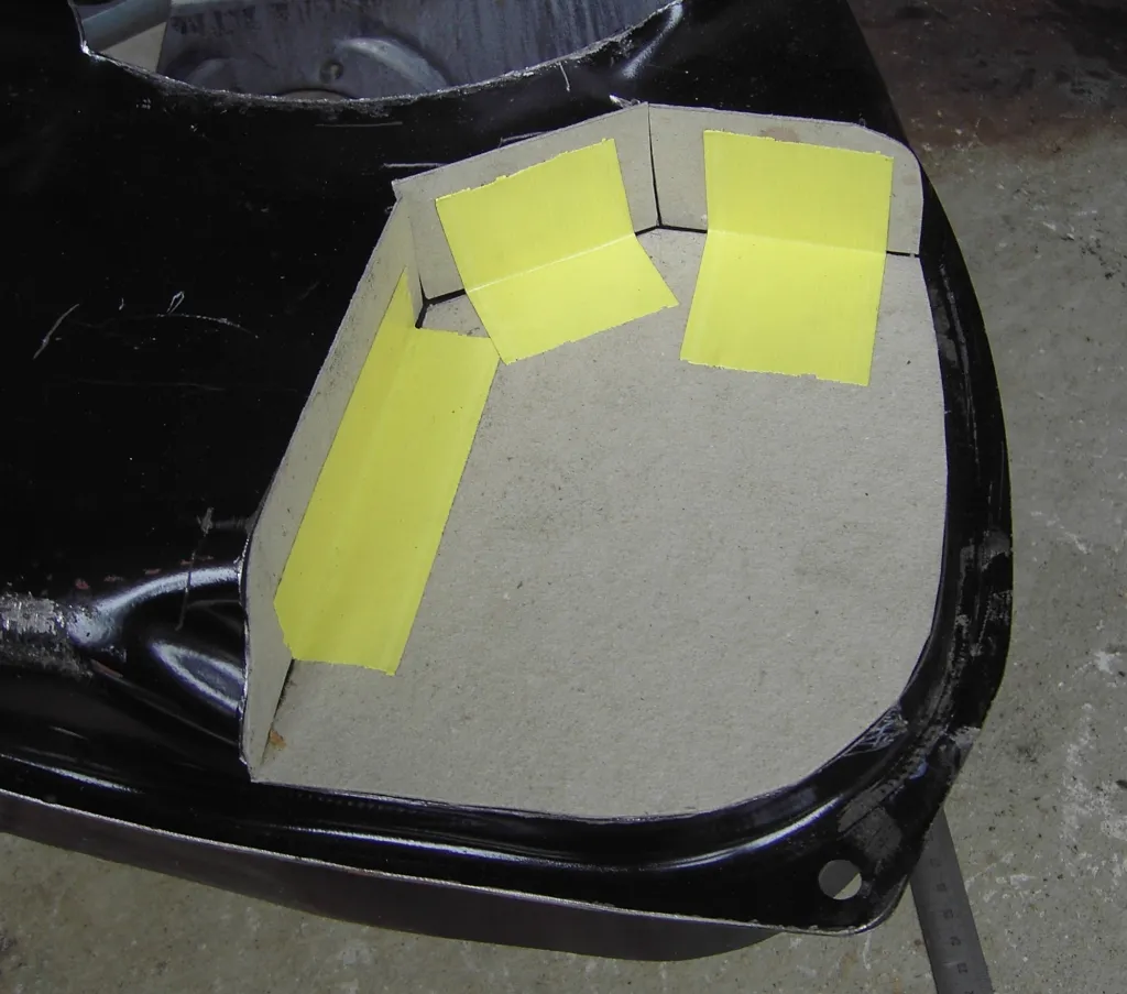

  • Nein, du deutest da alles richtig!

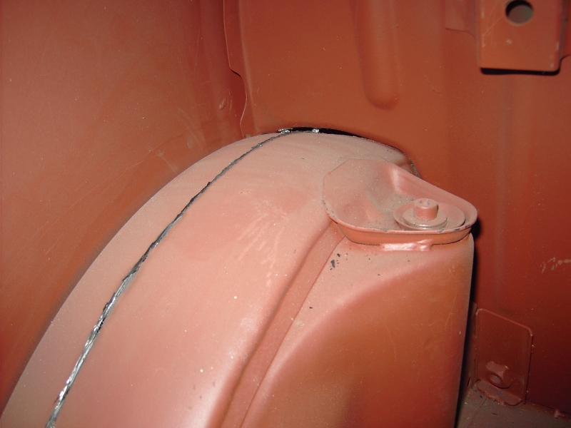

    Die untere Feuerwand ist durch den Unfall auf der rechten Seite durch den Rahmen eingedrückt worden.
    Nach dem richten sind aber immer noch Beulen da gewesen und Rost gab es auch.
    Im Nachhinein bin ich froh, das ersetzt zu haben, Rost zwischen den Blechen.

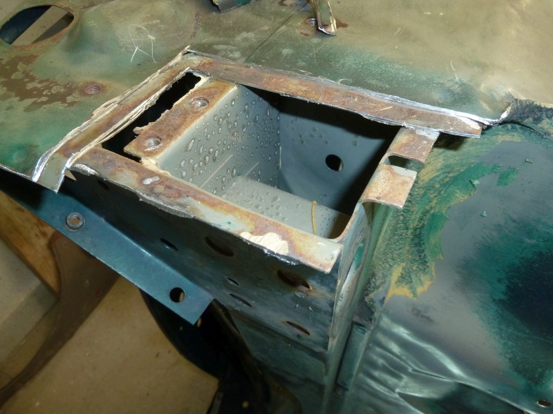

    Weiter mit den Bildern von der Stoßdämpferaufnahme.
    Fertig ist die erst Baustelle.
    Gruß Jens

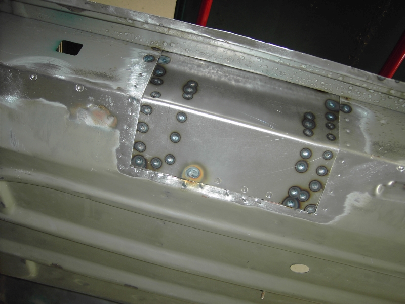

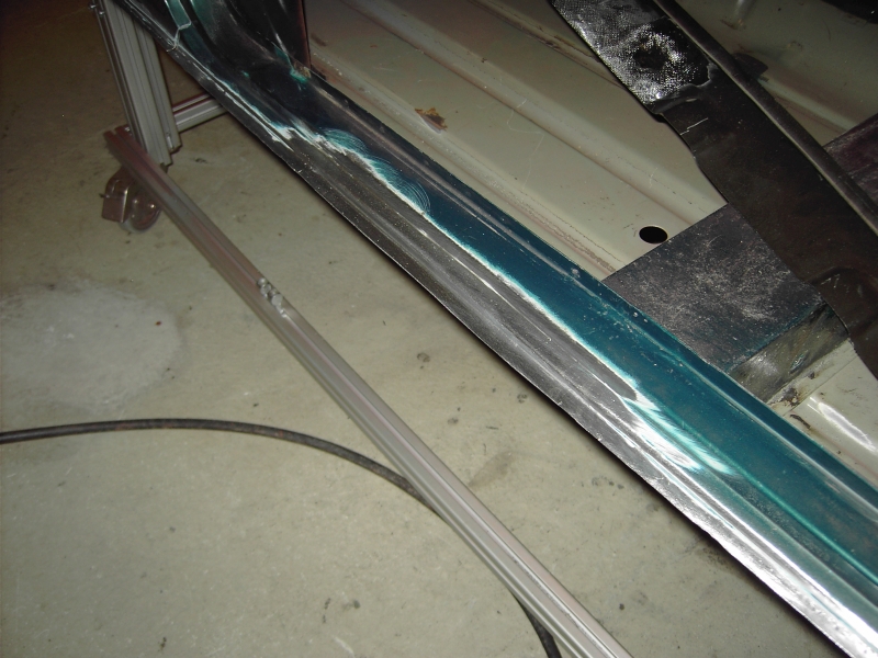

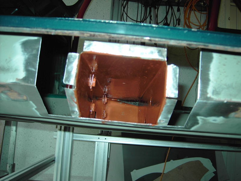

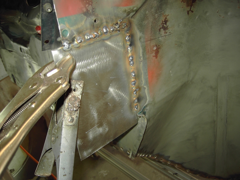

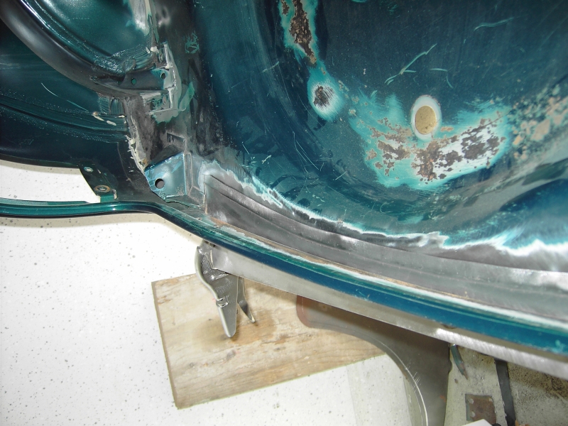

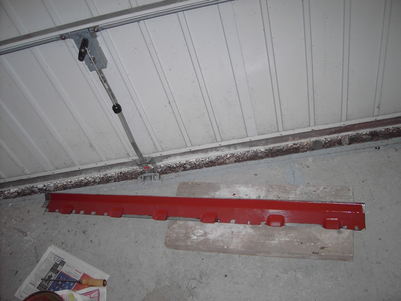

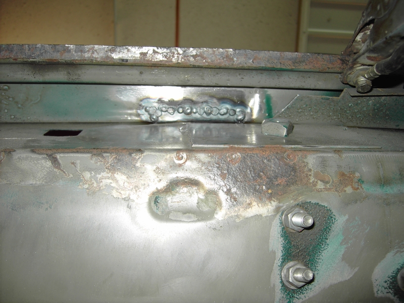

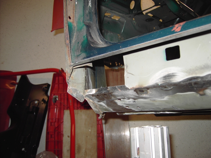

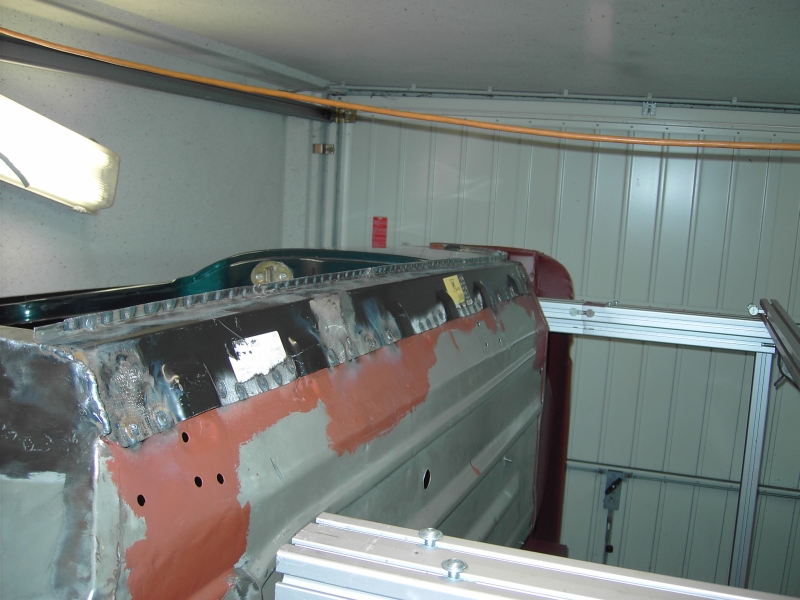

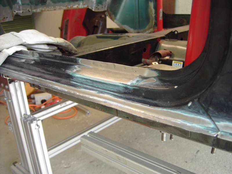

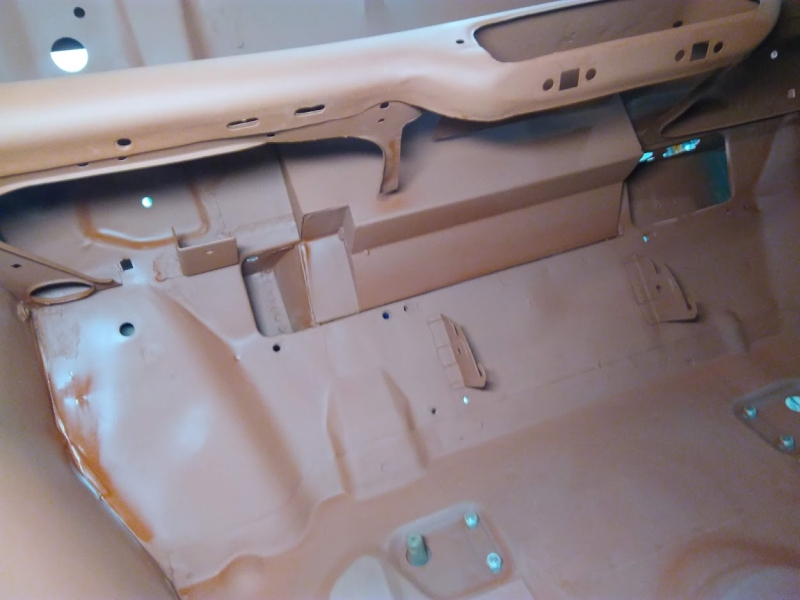

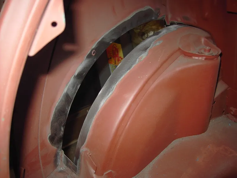

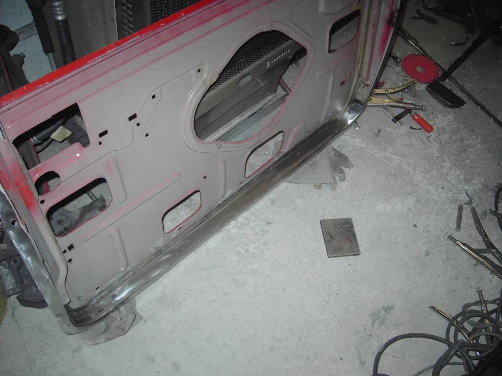

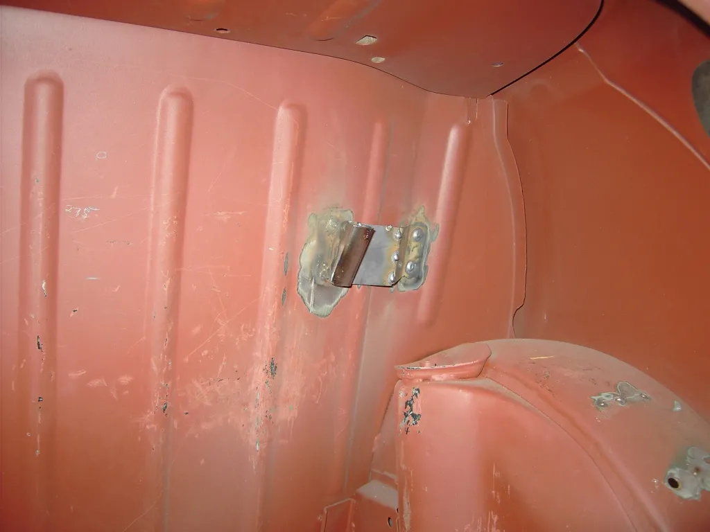

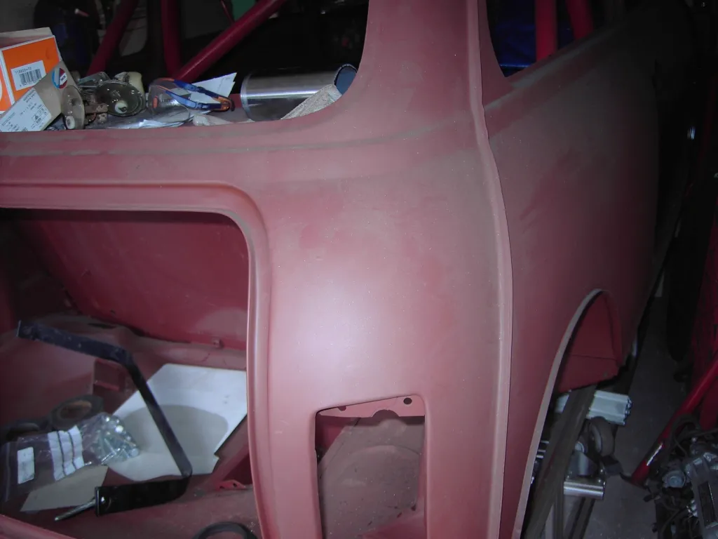

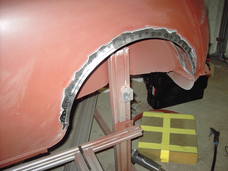

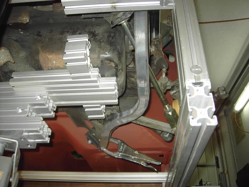

  • So, der Schweller ist auch runter, so dass der Innenschweller gemacht werden kann.
    Vor dem schweißen die Quertraverse mit Rostschutz gestrichen.
    Gruß Jens

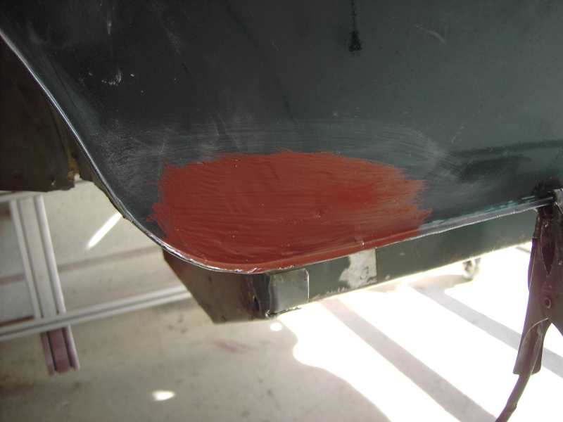

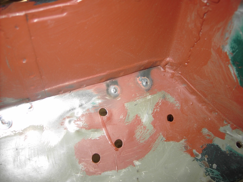

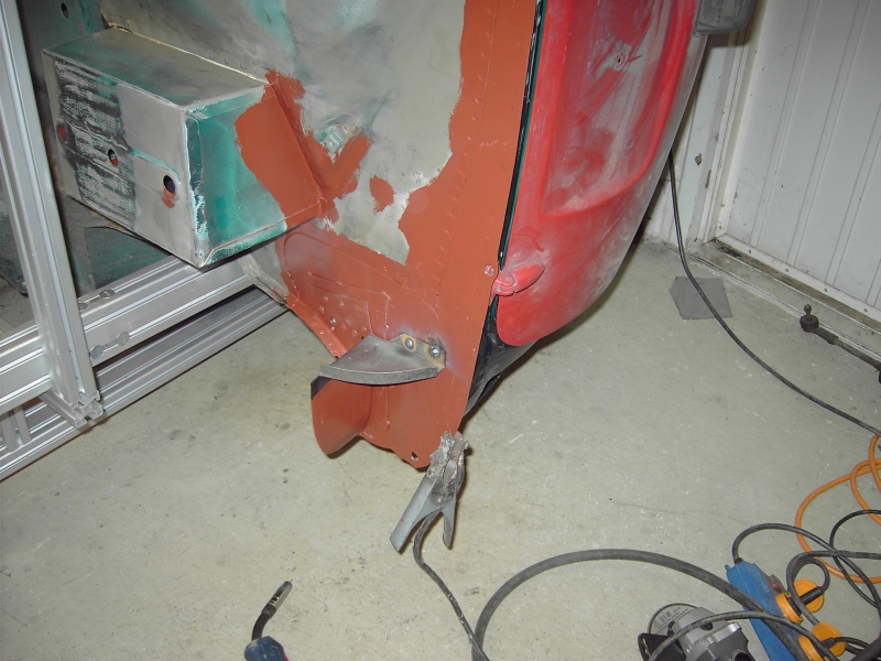

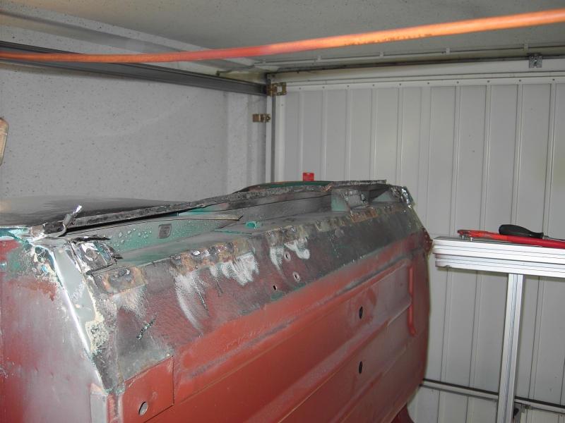

  • Das Grundieren sollte nach jedem Schritt nicht vergessen werden!!!!!
    Dann noch eine Stelle vorne links, dann kann der Außenschweller wieder drann.
    Gruß Jens

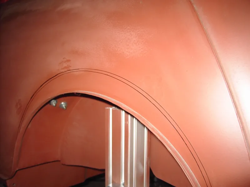

  • Ich denke zur Restauration brauche ich nicht viel schreiben, die meisten haben das ja schon mal gemacht.
    Also weiter mit den Bildern, damit ich zu den Interessanteren Teil komme, den Rahmenbau!
    Gruß Jens

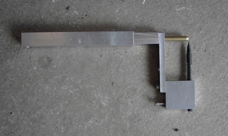

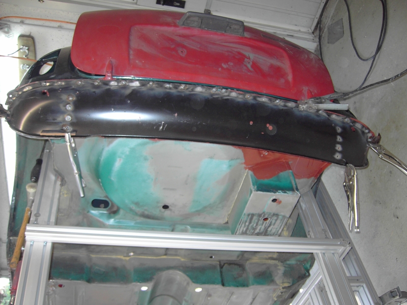

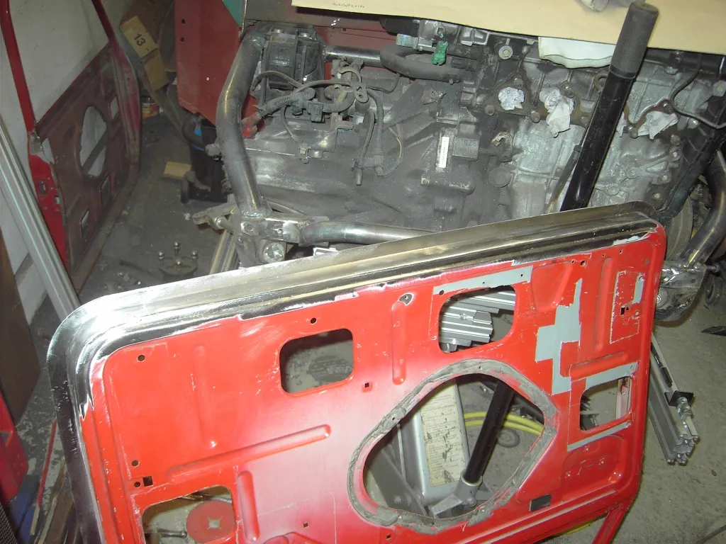

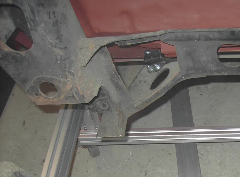

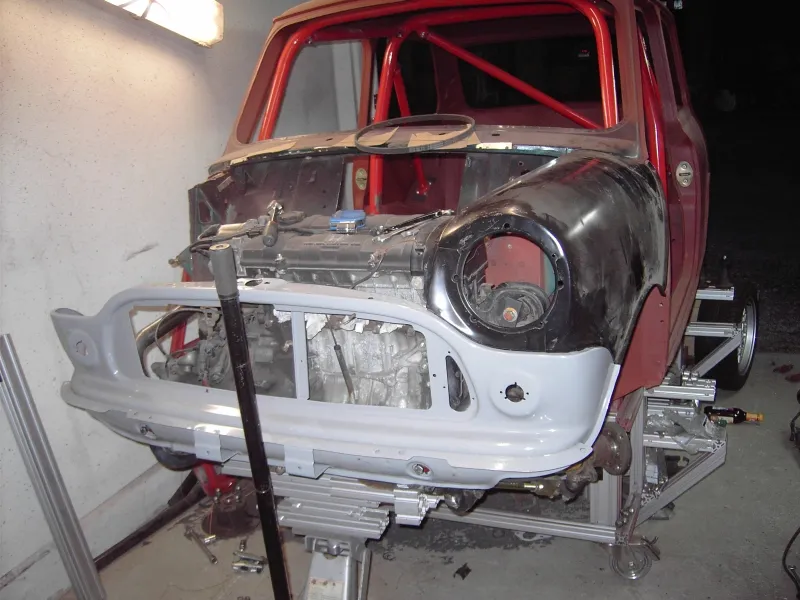

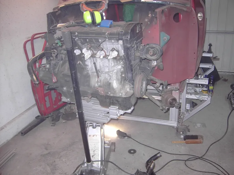

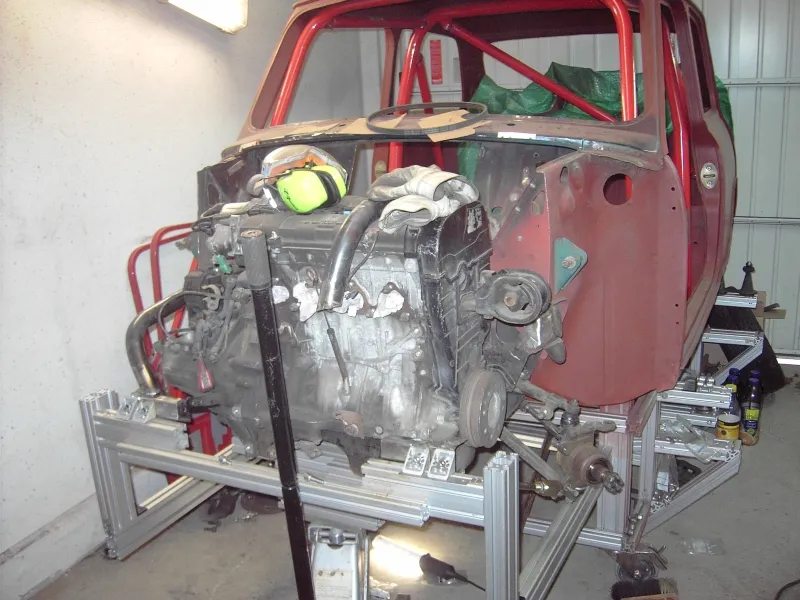

  • Tolle Arbeit und klasse Bilder mit hohem Informationsgehalt!!
    Vielen DANK dafür!
    Mach doch mal bitte ein paar Bilder von dem Alu-Gestell, in dem die Karosse hängt.
    Andreas
