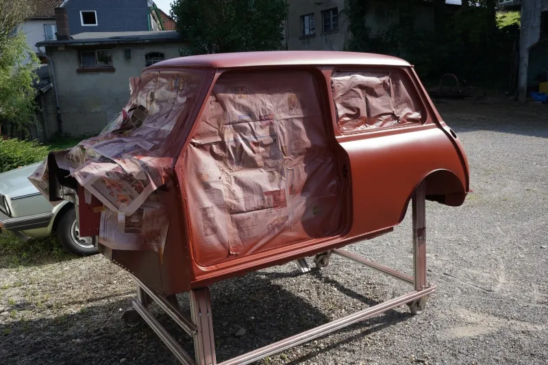

    Hier mal ein paar Bilder vom roten Mini und von Honda und noch vom grünen Mini.

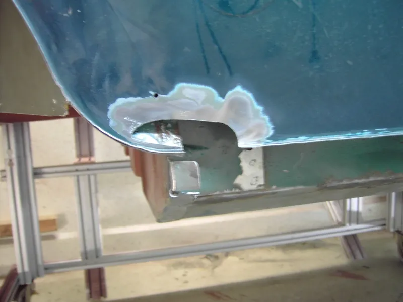

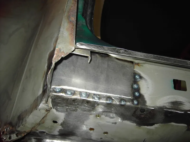

    Die Stoßdämpferaufnahme links muss gemacht werden!

  • Nein, du deutest da alles richtig!

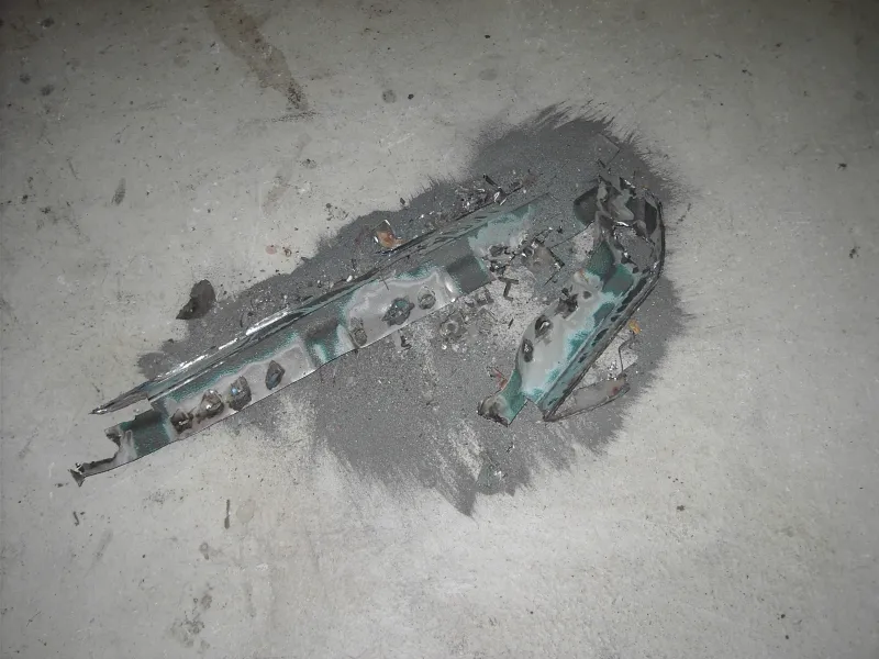

    Die untere Feuerwand ist durch den Unfall auf der rechten Seite durch den Rahmen eingedrückt worden.
    Nach dem richten sind aber immer noch Beulen da gewesen und Rost gab es auch.
    Im Nachhinein bin ich froh, das ersetzt zu haben, Rost zwischen den Blechen.
    Weiter mit den Bildern von der Stoßdämpferaufnahme.
    Fertig ist die erst Baustelle.

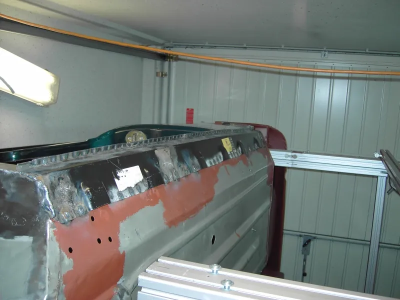

  • Weiter geht es am Kofferraum.
    Was soll ich groß schreiben?
    Ihr seht ja die Bilder.

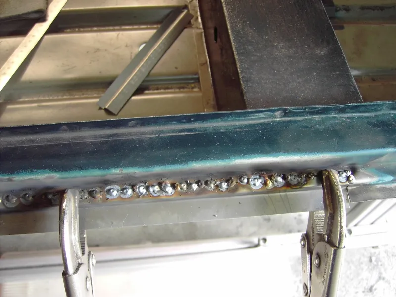

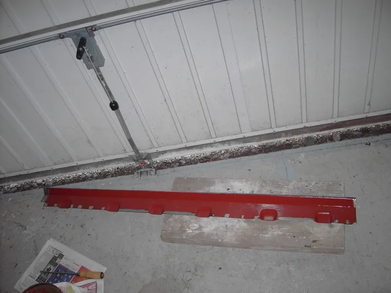

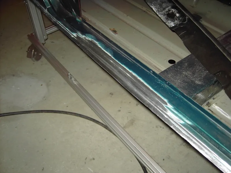

  • So, der Schweller ist auch runter, so dass der Innenschweller gemacht werden kann.
    Vor dem schweißen die Quertraverse mit Rostschutz gestrichen.

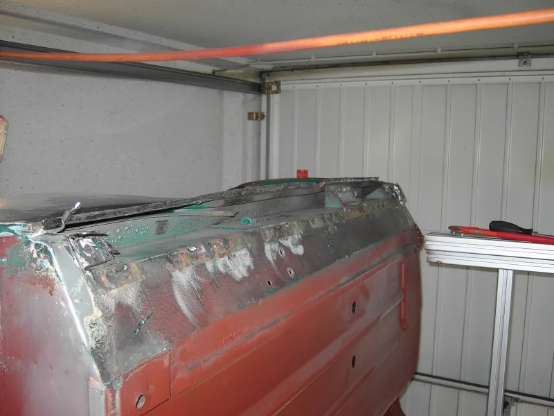

  • Endlich kann ich am Heck weitermachen.
    Wenn man sieht, das man wieder einen Teil fertig hat, das motiviert.

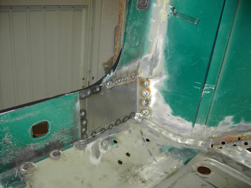

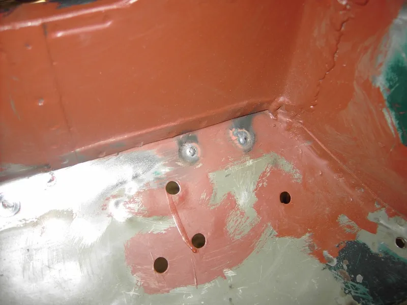

  • Im Einstieg ist auch noch eine kleine Stelle.
    Es lohnt sich aber nicht das ganze Blech zu tauschen

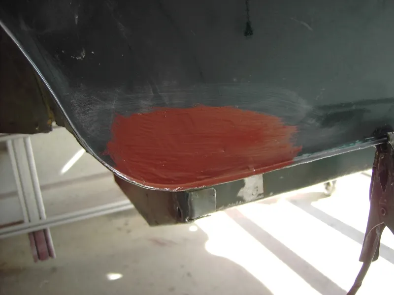

  • Das Grundieren sollte nach jedem Schritt nicht vergessen werden!!!!!
    Dann noch eine Stelle vorne links, dann kann der Außenschweller wieder drann.

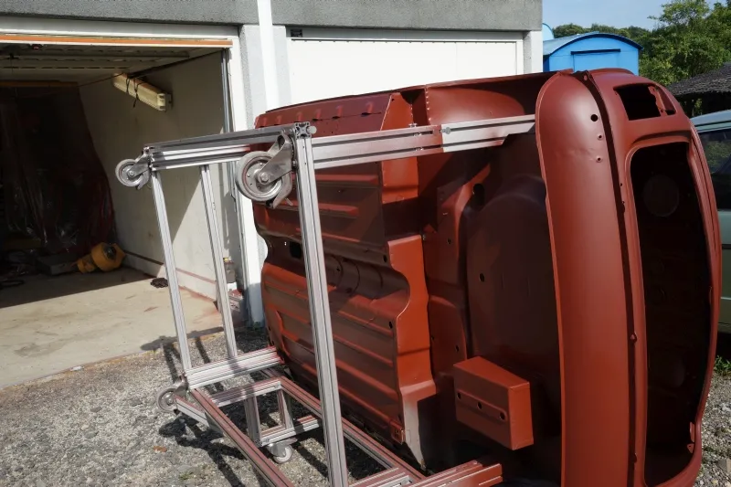

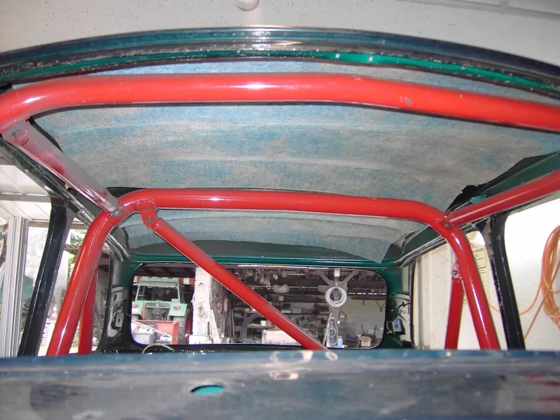

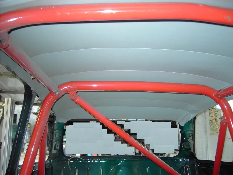

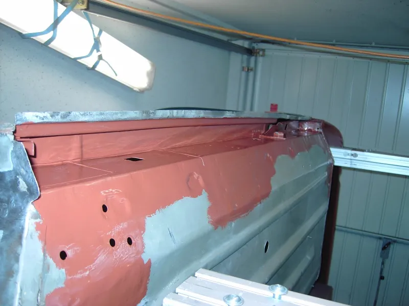

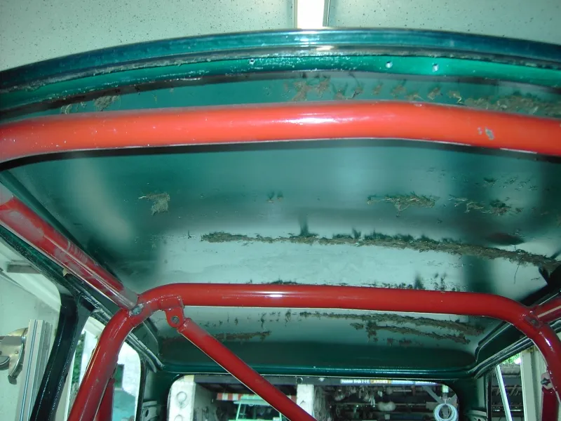

  • Der Himmel ist ja noch nicht ausgebaut und das wird nachgeholt.

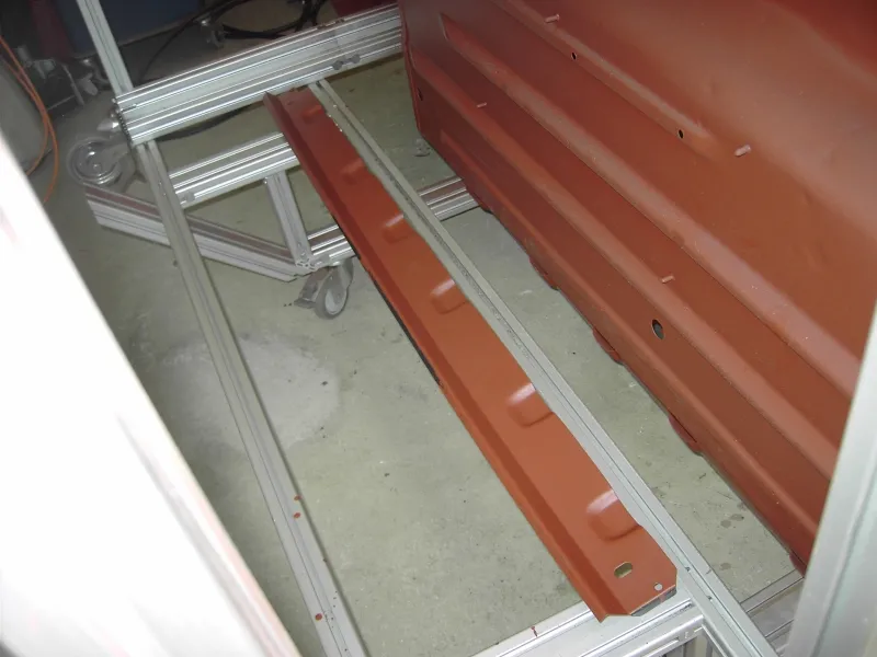

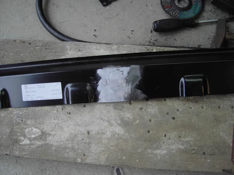

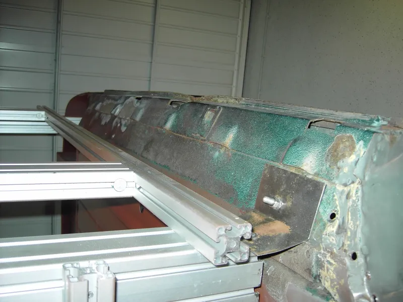

  • Der erste Schweller wird vorbereitet!
    Die Wagenheberaufname mache ich weg.

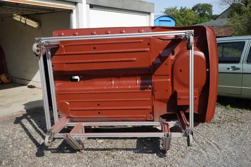

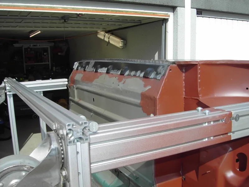

  • Jetzt wird das Gestell umgebaut, so dass die andere Seite gemacht werden kann.
