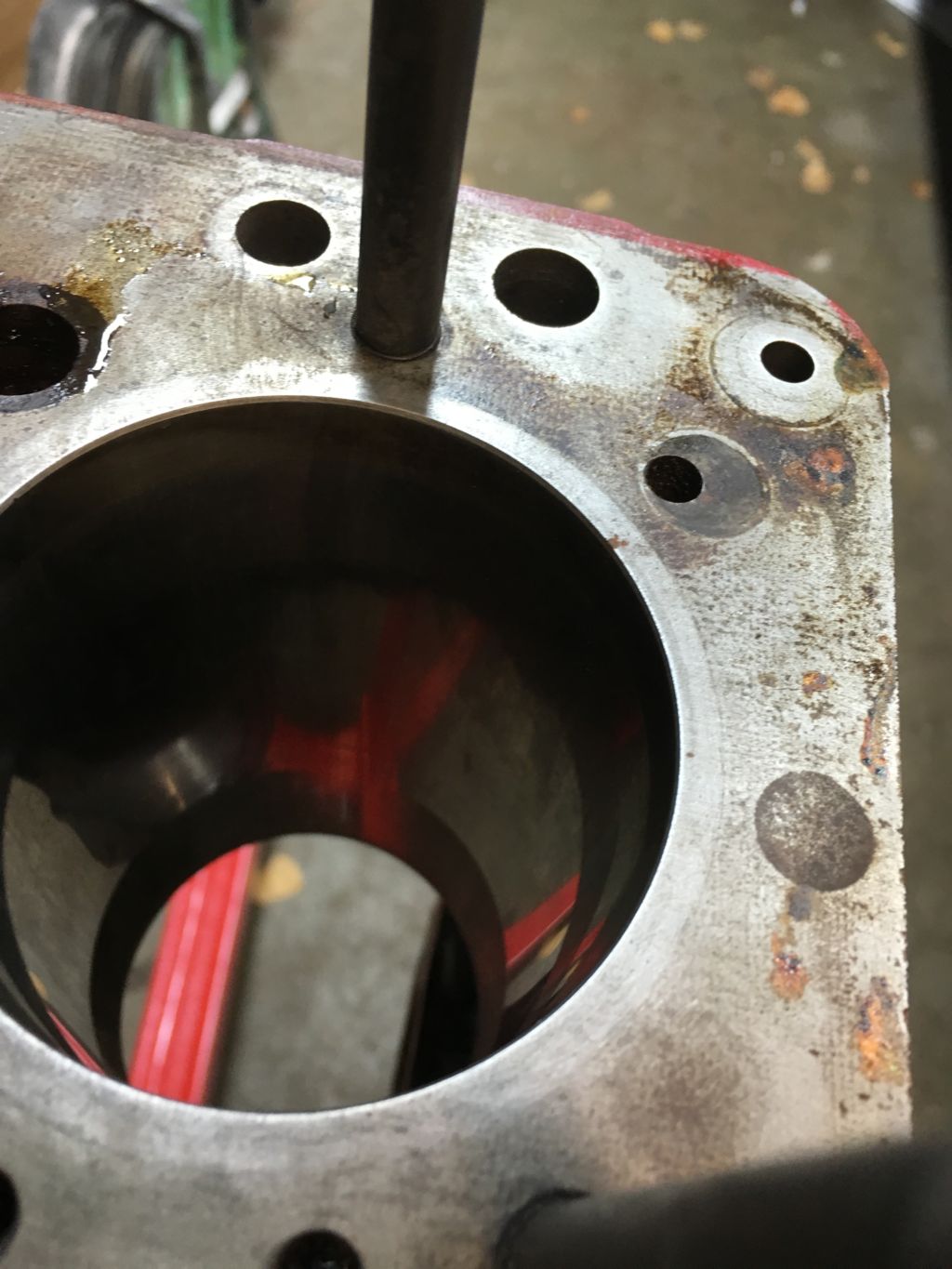

    Ich bin neue hier und auch seit kurzen Besitzer eines Mini BJ.92
    Bei mir ist es ein riesen Großes Puzzle da ich den Mini(1000 karosserie) und 1300 Motor (komplett zelegt) gekauft habe.
    Nach dem ich mir jetzt verschiedene Messwerkzeuge gekauft habe bin ich nun dabei den Motor wieder zusammen zu bauen.
    Dazu habe ich gleich ein paar fragen an euch.
    Motorblock ist ein 12A auf einem SPI 53PS.
    Bohrung gemessen 70,63mm

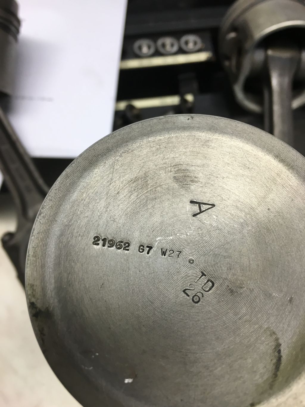

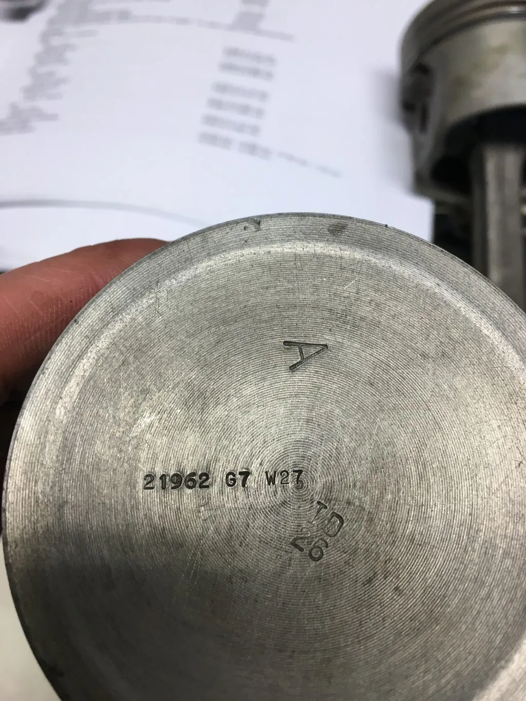

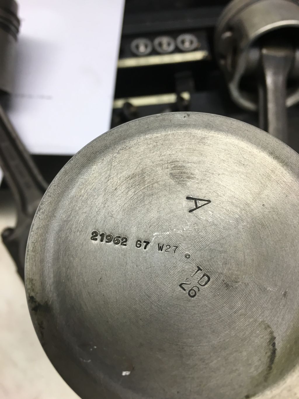

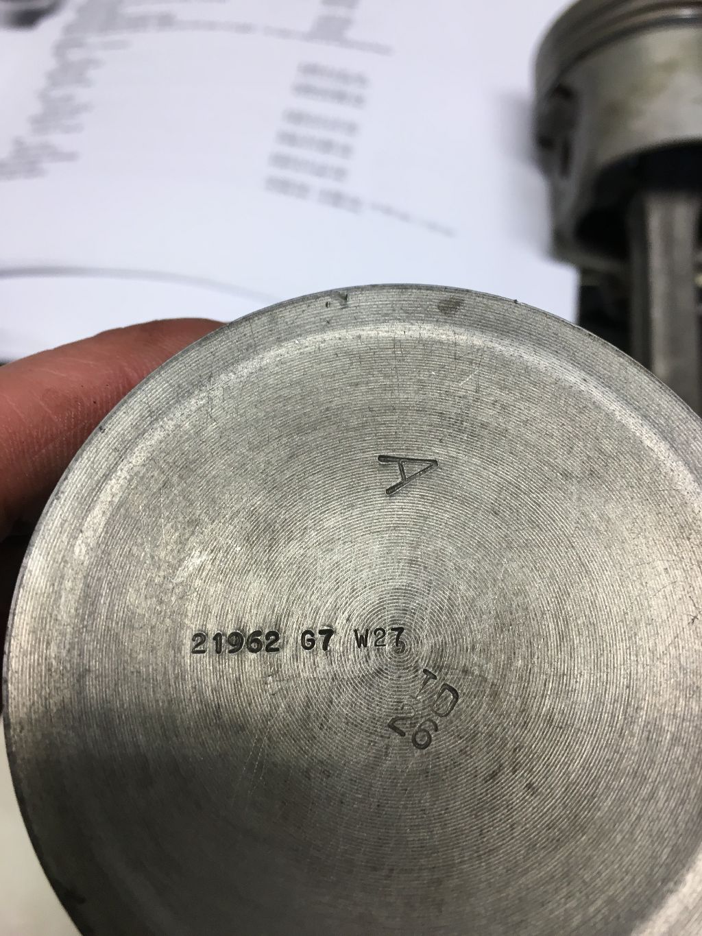

    Mein Kolben die ich dazu bekommen habe haben eine Nummer eingepregt.
    21962 G7 W27 ID26
    Passen die?

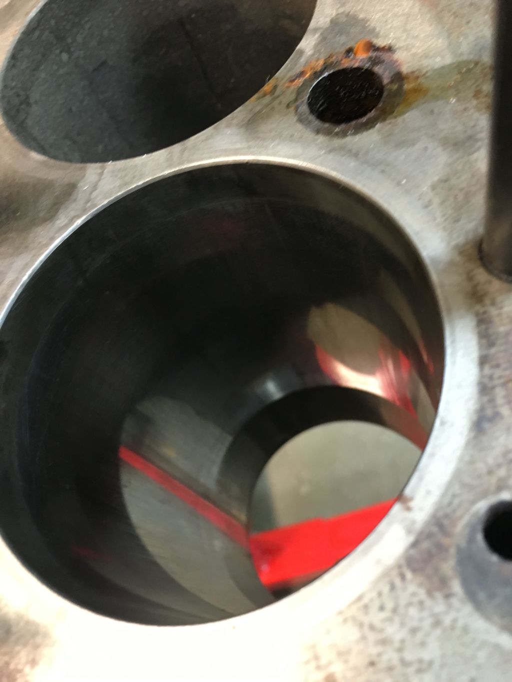

    Muss die Zylinderlaufbahn noch gehont werden?

  • gibt es bei deinen messwerkzeugen auch eine bügelmessschraube oder einen digitalen messschieber ??
    wenn ja, dann messe mal im rechten winkel zum kolbenbolzen auf höhe des kolbenbolzens den durchmesser der kolben.
    wenn die dann 0,04-0,06 mm kleiner sind, passen sie auf jeden fall.

  • Auch wenn du alles selber mahcen willst würde ich dir raten, gerade bei der beurteilung ob du neu bohren musst oder nicht, jemanden drüber gucken zu lassen der ahnung hat. ich habe meinen motor NACH ANLEITUNG auch selber gemacht. ist kein hexenwerk, du kannst aber mit kleinen fehlern große schäden verursachen. wo kommst du denn her??? U.u. kann die jemand ne werkstatt oder einen fähigen hobbyschrauber empfehlen, der sich das alles mal anguckt. aufgrund von fotos kann dir vermutlich niemand sagen ob deine teile noch gut, überarbeitet oder ersetzt werden müssen. für mich sehen die laufspuren im zylinder nicht gut aus...

    Ich habe in einer Liste gefunden das der Aufdruck auf meinem Kolben 21962 einem Kolben von AE 21253 oder von Rover TAM2050 gleich ist.
    Da ich auf ein Übermasß von 0,04 mm gehe würde ich mir einen Satz AE21253-40 Kolben bestellen. Habe ich in UK gefunden. http://bullmotifminispares.com/4845/mini_coop…320-40_21253-40
    Nun meine Frage? Ist das alles so korrekt?
    Sind das gute kolben?

  • Ja sind die richtigen Kolben.Werden in Deutschland von Nüral gefertigt.Kosten hier weitaus mehr als in Uk warum auch immer.Gruss Jürgen
