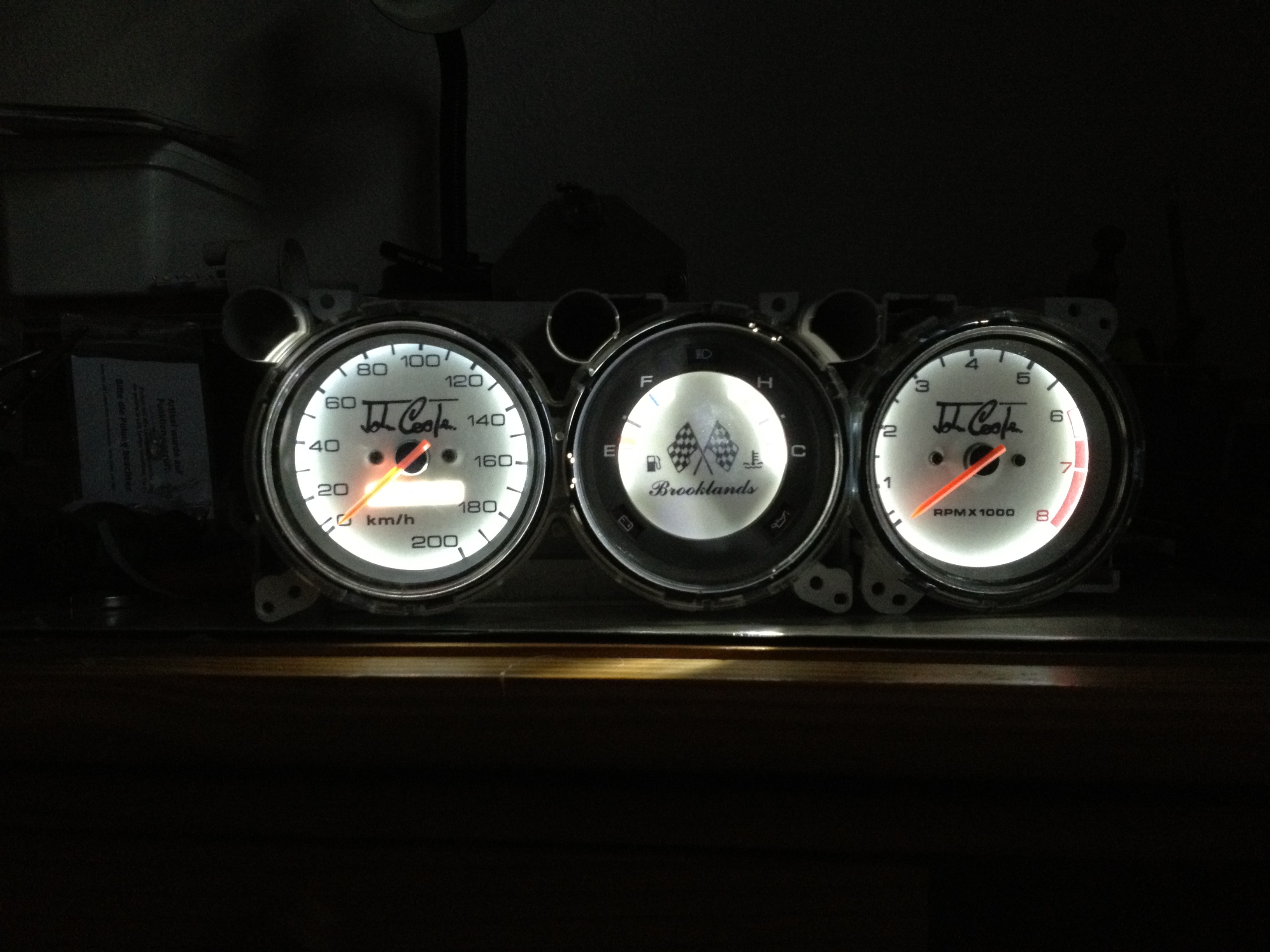

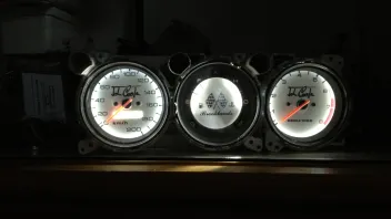

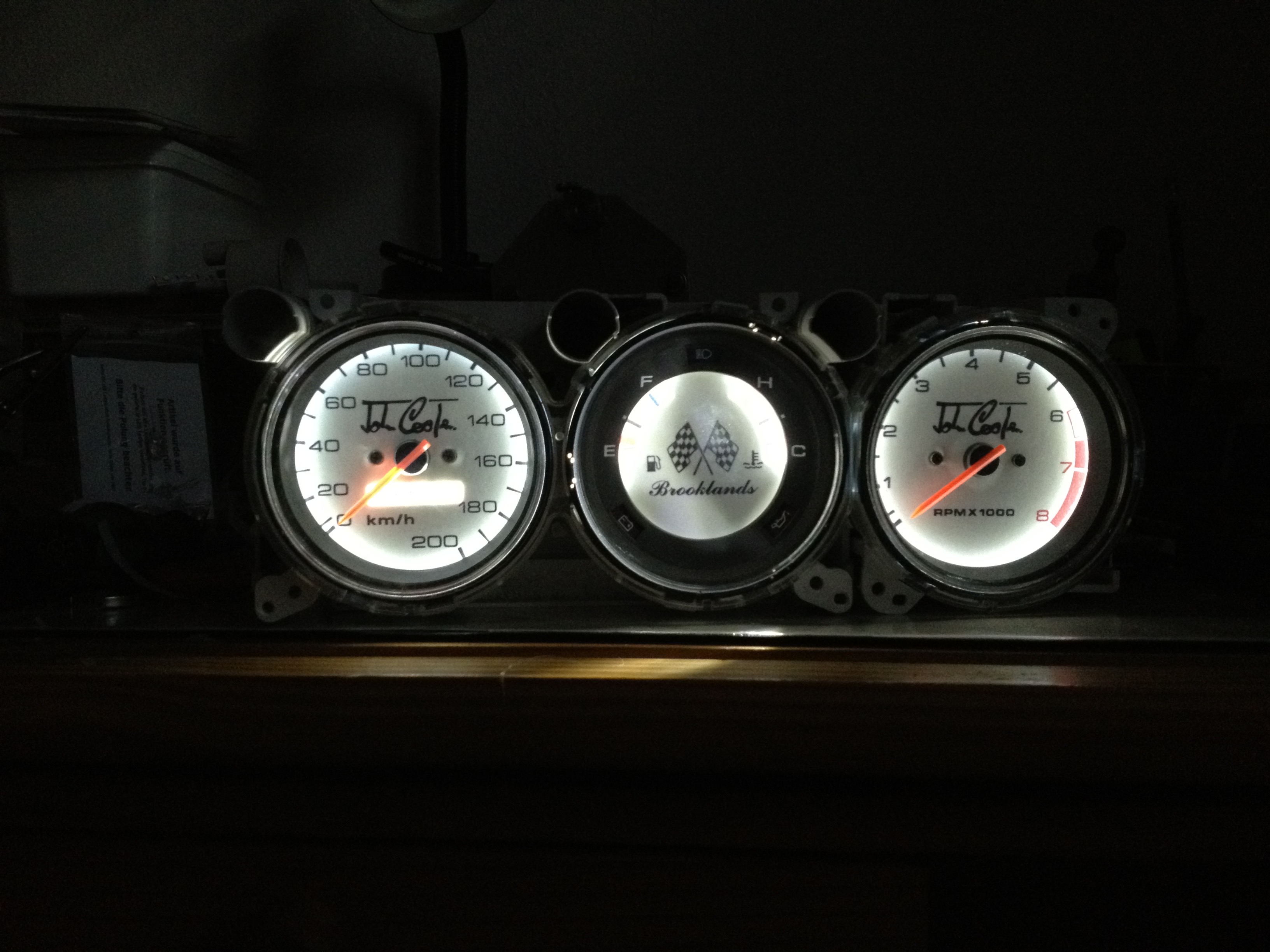

Da ich meine Instrumente offen hatte (wegen anderer Tachofolie) hab ich die Gelegenheit genutzt und LED-Leuchtbänder innen rein gemacht. Ausleuchtung ist schön gleichmäßig. War aber viel Aufwand
Auf dem Bild kommt es leider etwas zu hell rüber.
