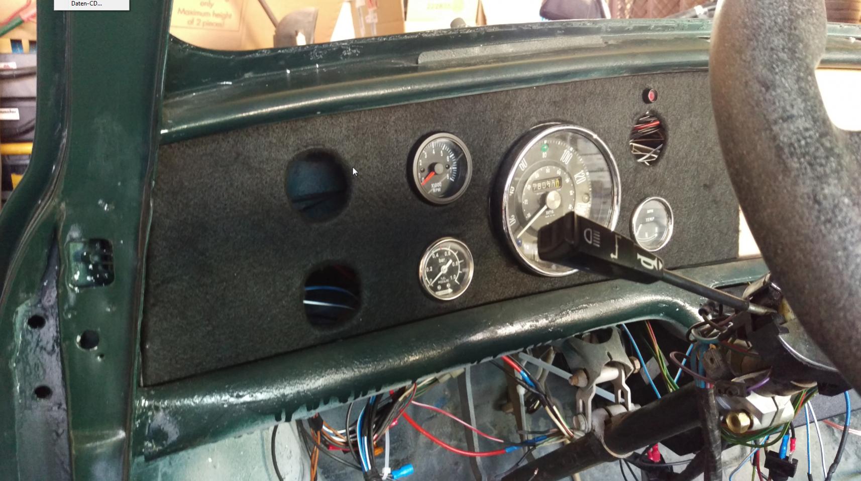

  • Hallo Leute!
    Hab mir das mittlere Tachoei auf ein Holzamaturenbrett umgebaut, der Tacho befindet sich jetzt direkt hinter den Lenkrad (wie z.B. beim Käfer) und nicht mehr in der Mitte.
    Jetzt möchte ich wissen, ob die Tachowelle für das Tachoei lang genug ist, oder ob es hier eine längere Tachowelle gibt??
    Freue mich auf eure Antworten!
    lg
    Jakob
  • Sollte auch gehen, wenn du die Welle direkt hinter dem Tacho rausführst.
    (Die Kabel sehen ja sehr vertrauenswürdig aus...)
    Zündkontakte forever
  • Die Tachowelle vom Mitteltacho sollte aber reichen. Allerdings dann nicht mehr durch das große zentrale Loch in der Spritzwand, sondern durch das, was jetzt direkt hinter Deinem Tacho sein müsste ...
    https://lh4.googleusercontent.com/_z2z_4XrFxTs/S…12/DSC_1027.JPG
    Sieht man da rechts nehmen dem Kupplungsgeber. (Danke Paul!)
