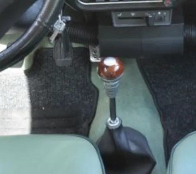

MPI: Wie ist der Schaltknauf befestigt?
Sind normalerweise geschraubt......
Die Bilder sind noch nicht freigeschaltet, aber wenn es sich um den Knauf handelt mit Gummiring
dann ist unter dem dritten Ring von unten eine Madenschraube die musst du lösen.
Lg Karani -
Ja das ist genau dieser Knauf in diesen lücken sind normalerweise Gummiringe die fehlen
aber bei dir.
In dem dritten Ring ist eine Madenschraube.
Lg -
Perfekt- war wirklich so. Danke für den Tipp.
Die Ringe sind bei mir eh noch da- das Bild war aus dem www als Vergleich.
