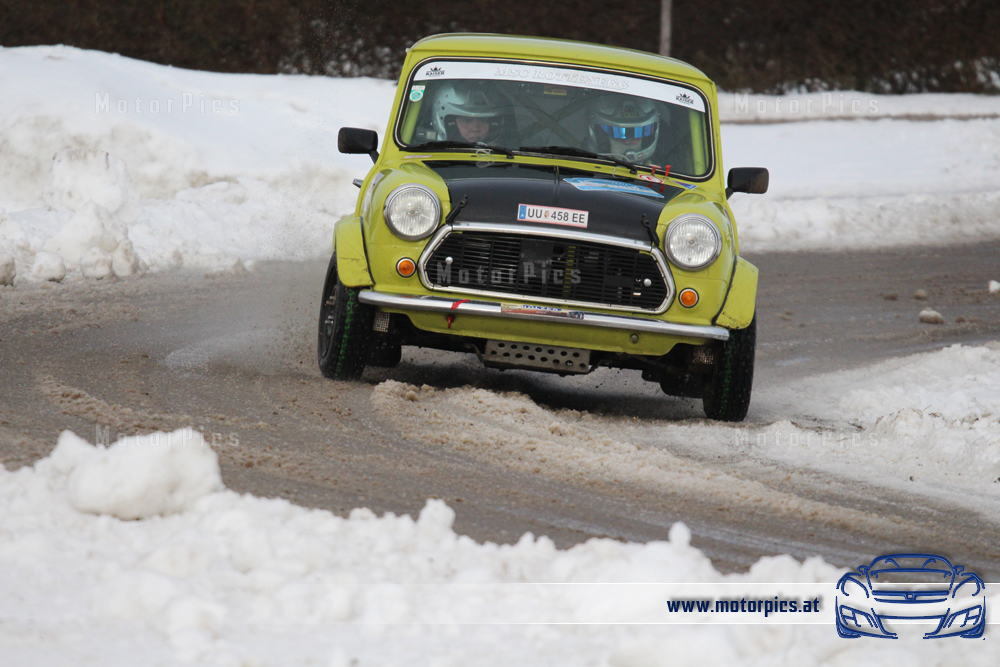

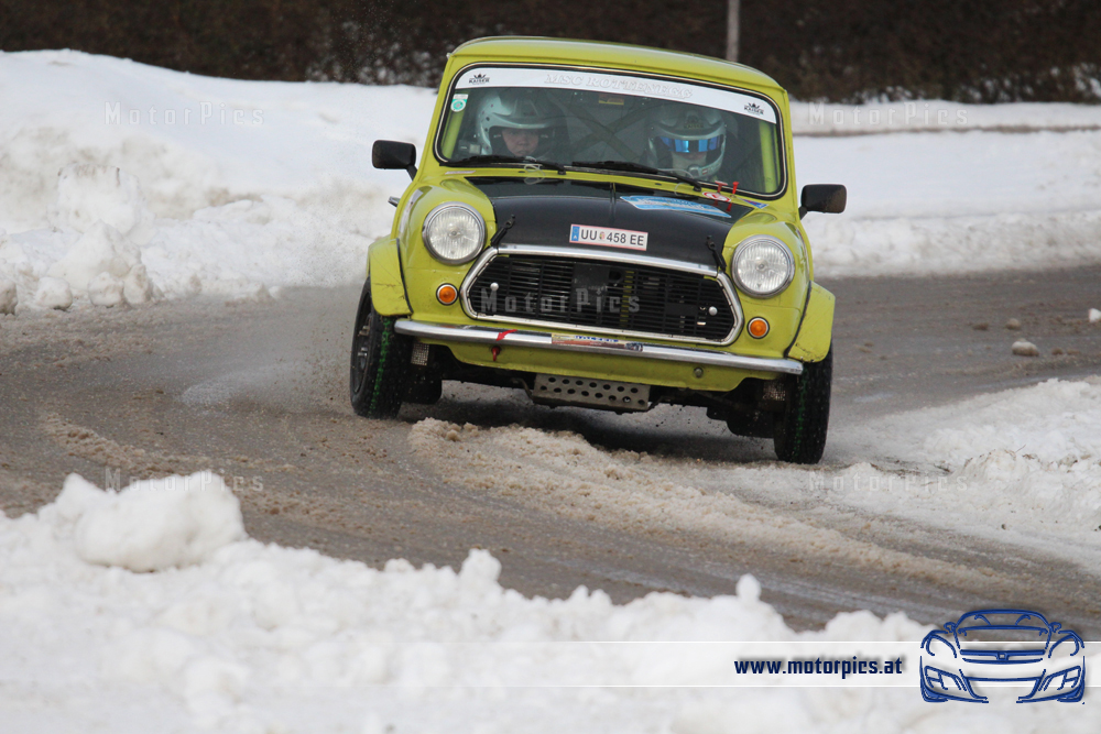

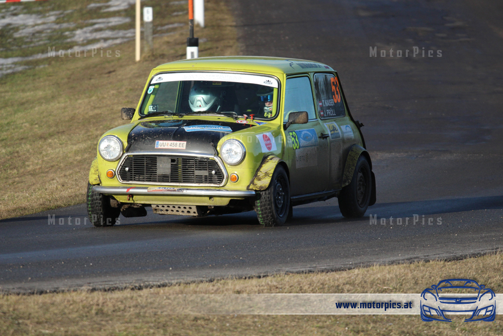

    Sind das Spike-Reifen auf den Stahlfelgen? Fährst du die Stahlfelgen mit mächtigen Distanzscheiben? Sind das Abdeckplatten auf den Bremssätteln, die da auf den BIldern so hell hervor glänzen?
    Philipp Drießen
    The footprints of your tyres are all that separate you from St. Peter!!
    www.dmra.de - Dresden Mini Racing Association
  • Das auf den Stahlfelgen sind die Green Diamond Reifen mit "Monte Spikes" (Spikes mit eingelöteter Hartmetallspitze, die 2mm herausstehen dürfen). Wir haben geschaut, dass wir so breit werden, wie mit den Semislicks und haben die Differenz mit aufgeschraubten Spurplatten überbrückt. Für die Geometrie ist das natürlich nicht ideal aber definitiv besser als die ganze Zeit zwischen den Spurrillen herumzuhüpfen. Die Bremssättel habe ich abgedeckt damit der gröbste Schmutz und Salzwasser von vorne abgehalten werden, da die Sättel komplett im freien stehen.
