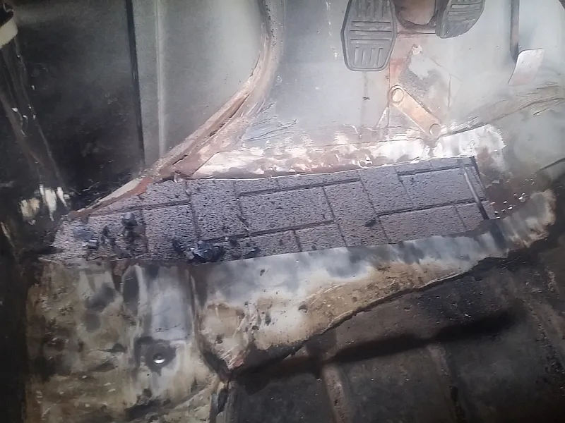

  • So sieht es nun aus nachdem ich die Marode stelle rausgetrennt habe, jetzt Frage ich mit das ich nur diese Stelle erneuere. Es wäre meiner Ansicht dumm da Gesunde Bodenblech rauszutrennen.
    Abtrennen und überlappend schweissen mit kleinem Rand 1-2 cm (Falzen), oder auf Kante ?

  • Grundsätzlich alles was Rost befallen ist muss raus und ersetzt werden. Sonst hast Du nur kurz Freude daran.
    Kilometer... überlegt mal selbst der Jüngste Mini ist jetzt 18 Jahre da kann man von ausgehen das bei 40Tkm Anzeige der einmal oder zweimal rum ist- Wir haben mehrere Minis einer ist definitiv bei 220 Tkm gelaufen und=?
    Nichts ... wie neu läuft Top. Die Motoren sind bei guter Pflege seeeehr langer haltbar.
