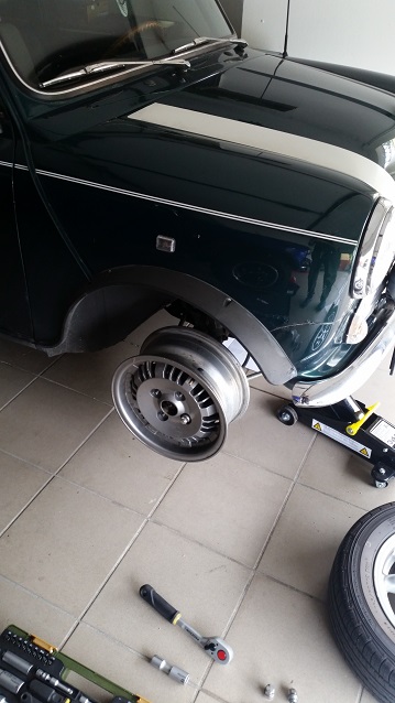

Hallo zusammen,

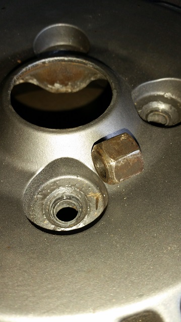

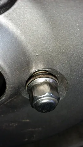

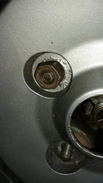

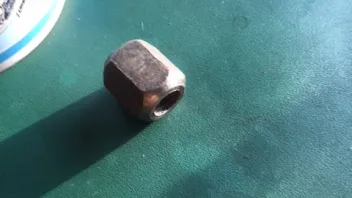

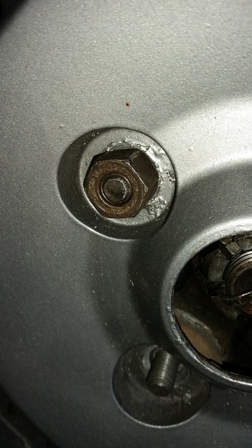

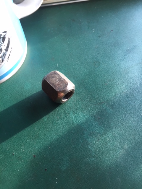

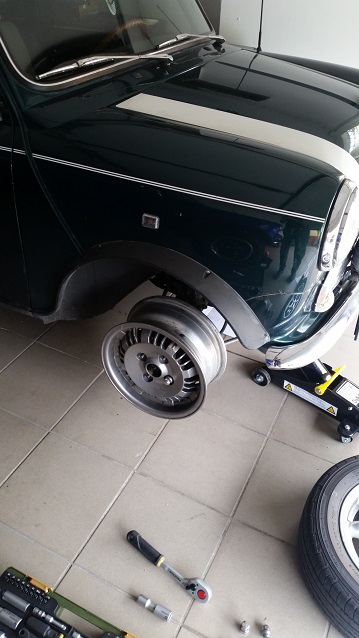

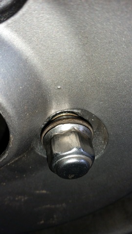

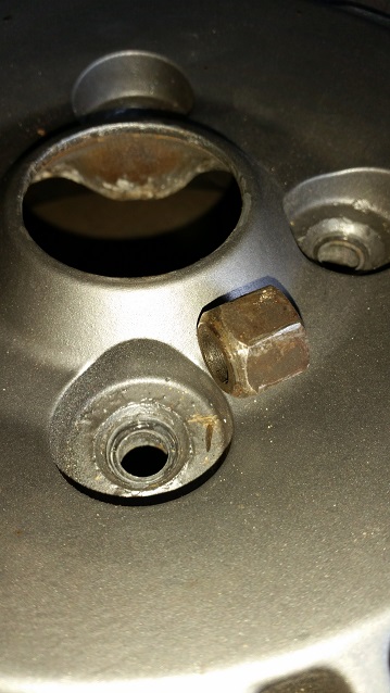

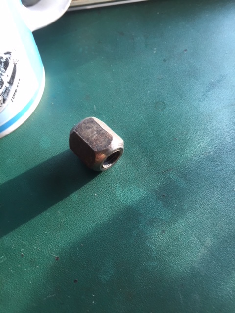

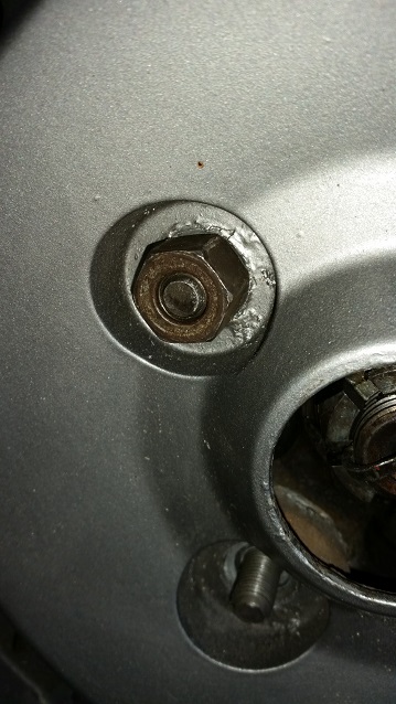

Wie der Titel schon sagt hab ich hier einen Satz Maifrini 5x12 Alus, die ich ohne Radmuttern gekauft habe. Meine Frage ist nun welche Radmuttern ich brauche? Die Standard 60° Muttern von JBW sowie die die Standard Rover Muttern von meinem '95SPI passen vom Konus her nicht. Die Standardmuttern der 10'' Stahlfelgen passen allerdings genau in die Bohrung der Felgen, deswegen nehme ich an ich brauche die "radius type" Radmuttern. Hat jemand Ahnung und kann das bestätigen? Werde später noch Bilder nachreichen, sitz aber grad in der Arbeit ![]()
Besagte "radius type" wär dann wohl sowas:
https://www.minisport.com/min6dn-chrome-…abs_description
wobei die CN4 von minispares ja die besseren CN1 zu sein scheinen, oder gibts da noch anderer Unterschiede??
