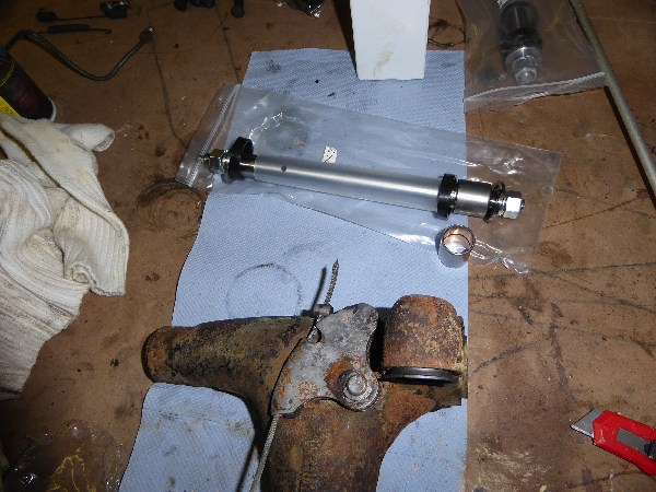

Wer kann mir Tipps geben wie ich vorgehen muss beim Austausch der Welle + Nadellager+ Buchse für den hinteren Schwingarm .
Der Schwingarm wird Außen natürlich noch "aufbereitet" .
Wie ist die Vorgehensweise beim Ausbau ? und Einbau

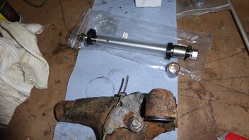

Ohne speziellem Werkzeug und " Können " fürwahr. Und zu Bedenken noch der alte Spruch: "A fool with the tool is still a fool"![]()
Deswegen werden ab und an "Schwingenüberholparties" hier im Forum angeboten um sich gegenseitig zu helfen.

ich habe mal einen Beitrag hochgeladen, wie ich die Lager wechsel. https://www.mini-forum.de/showthread.php…inge-neu-lagern
Du benötigst in jedem Fall eine Reibahle mit entsprechend langem Schaft (die Reibahle muss in dem anderen Lagersitz geführt werden, damit die Buchsen später fluchten). Es gibt diese ab und an in der Bucht.
Ansonsten kann man sich auch anders behelfen.
Einfach mal an einer Schwinge testen. Im schlimmsten Fall ist halt der Rep.Satz Schrott.
Jedoch sollte etwas handwerkliche Begabung vorhanden sein.

Moin,
