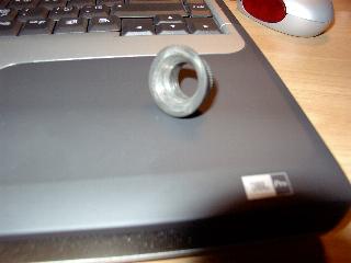

    Hat schon mal jemand Smoor Felgen 7x13 ET14 mit Lochkreis 100x4 auf Minimaße umgebaut? (101,6x4)
    Da in den Felgen die im Bild gezeigten Büchsen eingepresst sind, sollte es doch möglich sein diese mit einem 0,8 mm Excenter zu versehen (Kegel natürlich auch). Die Durchführung sollte dabei nicht das Problem darstellen.
    Ich hoffe einfach auf Eure, möglichst positiven Erfahrungen und Meinungen.
    Thomas
  • Bevor Du verzweifels: So ein Teil mit exzentrischer Bohrung kann Dir jeder gute Dreher, Verzeihung: Zerspanungsmechaniker Fachrichtung Drehen, anfertigen. Umarbeiten ginge zwar auch würde ich aber nicht machen

  • Genau !
    Anfertigen ist wie erwähnt kein problem
    und da es diese Felgen mit der ET auch für Mini gibt sollte es doch mit der Eintragung auch keine Probleme geben.
    es sei denn der Grubengott hat seinen penetranten Tag und ne scharfe Optik.
    Oder gibt es gegenteilige Meinungen??
