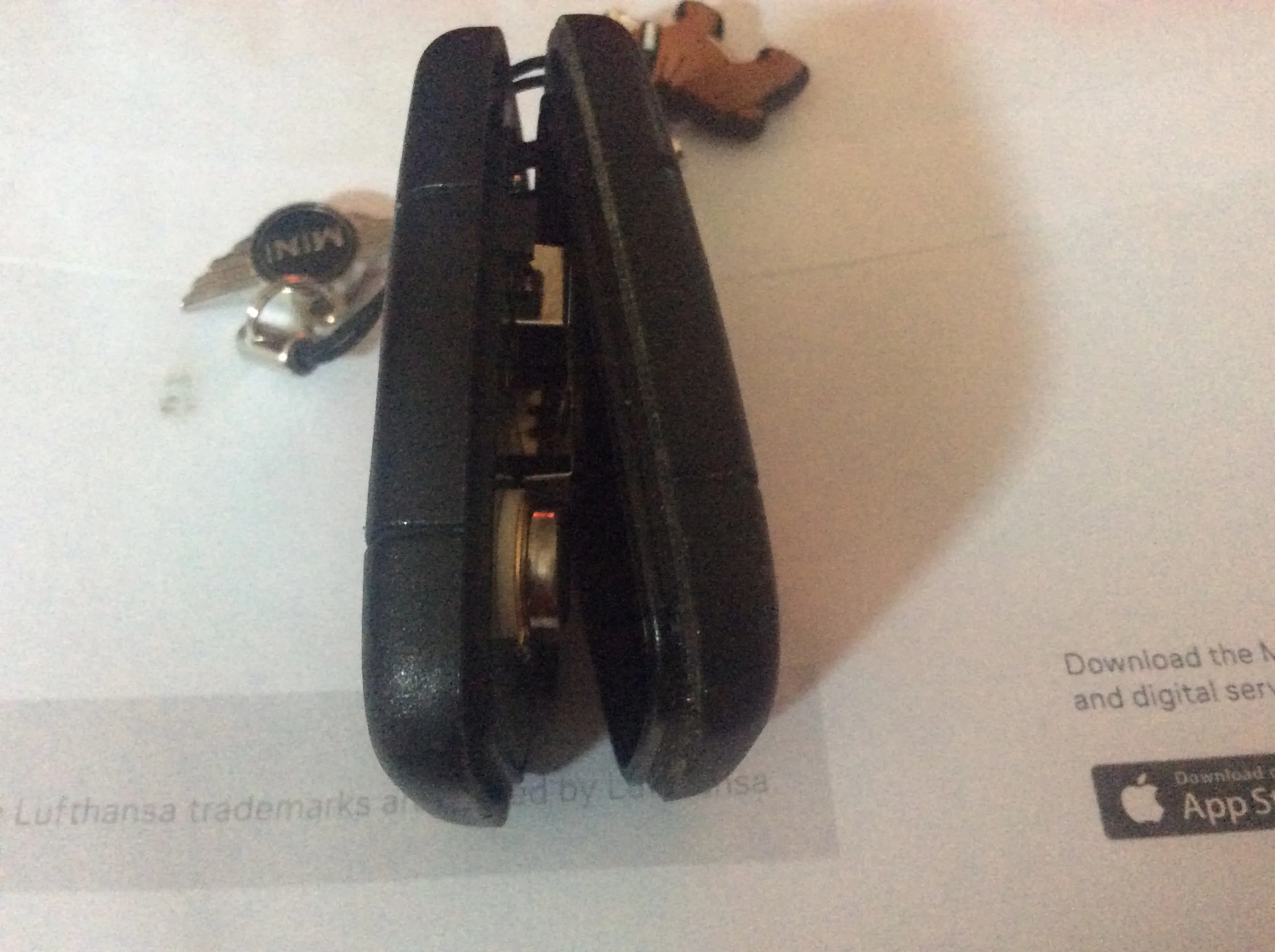

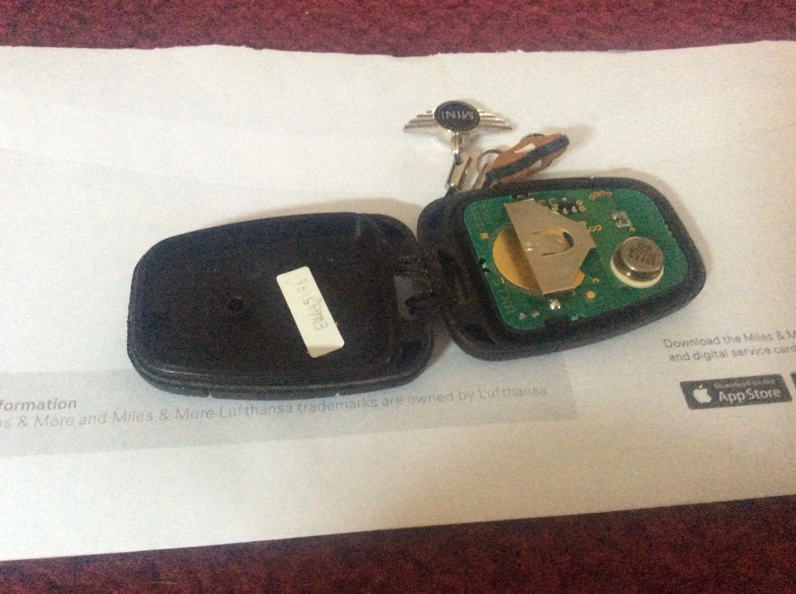

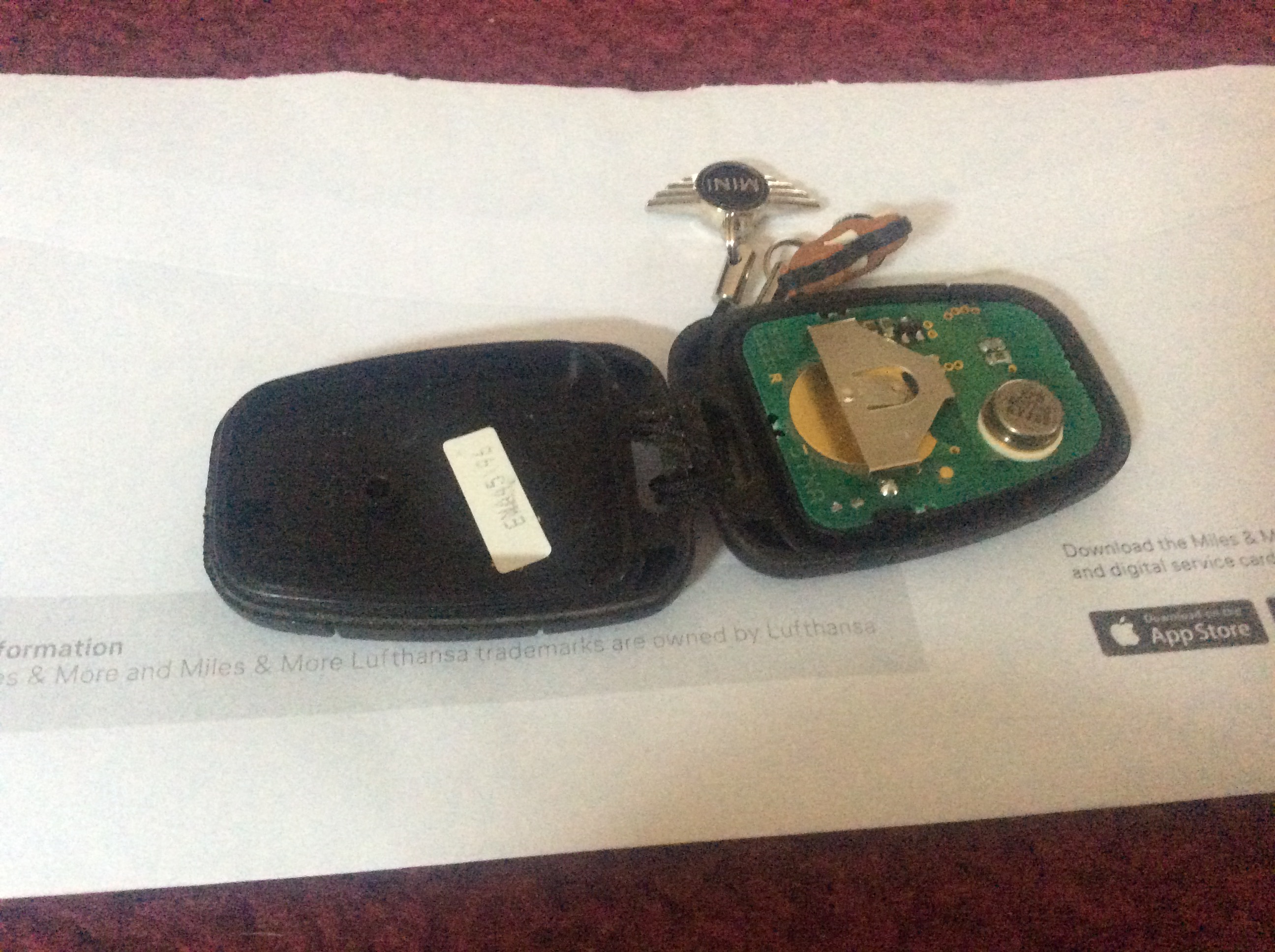

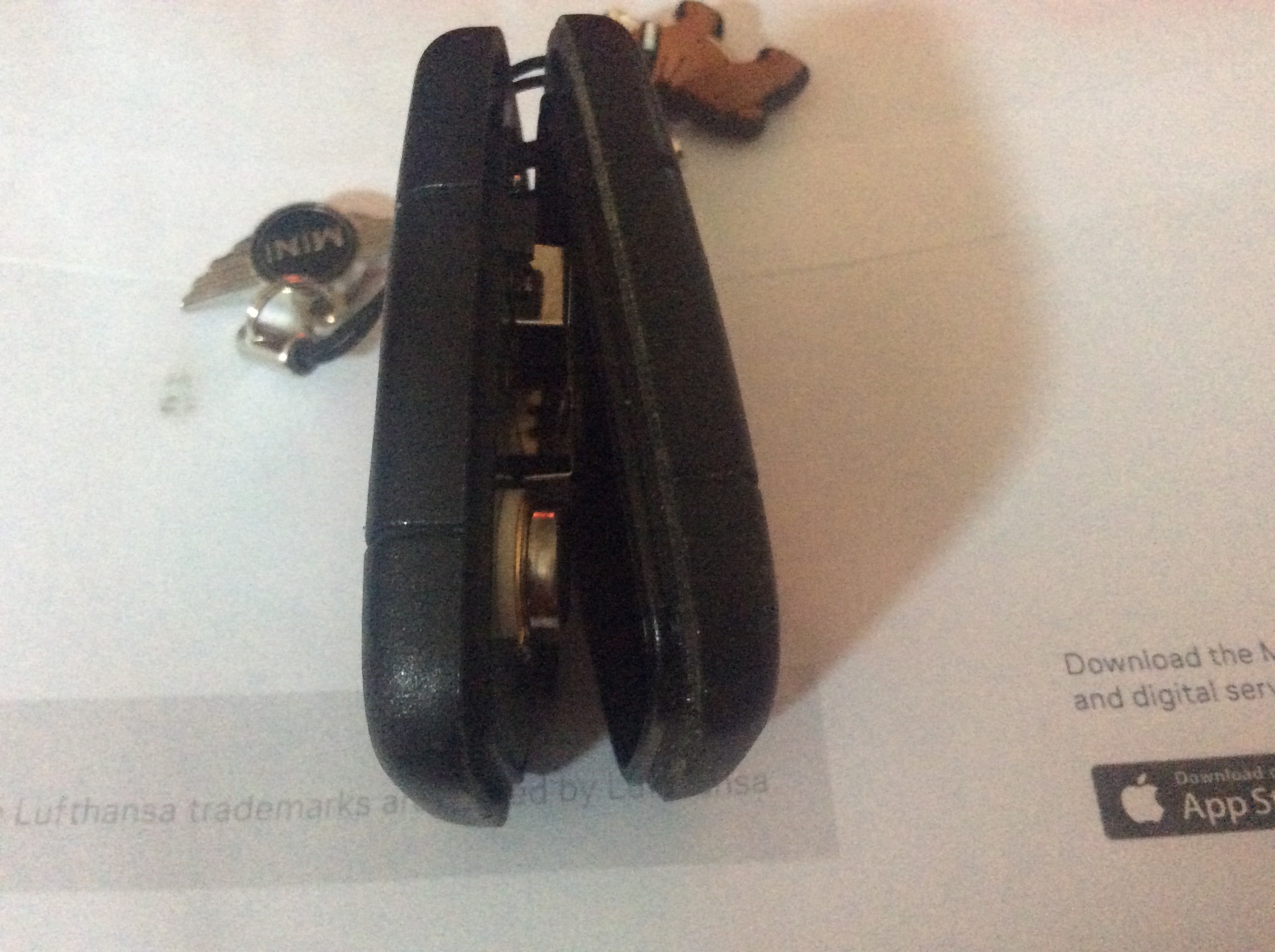

MINI 1997 elektronische Wegfahrsperre KNOPFZELLE der "Fernbedienung"
Öffnen: Mit der stumpfen Seite vom einfachen Tischmesser
Vielen Dank für Euren Tip !
Umgesetzt und es klappt !
