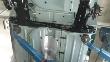

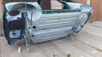

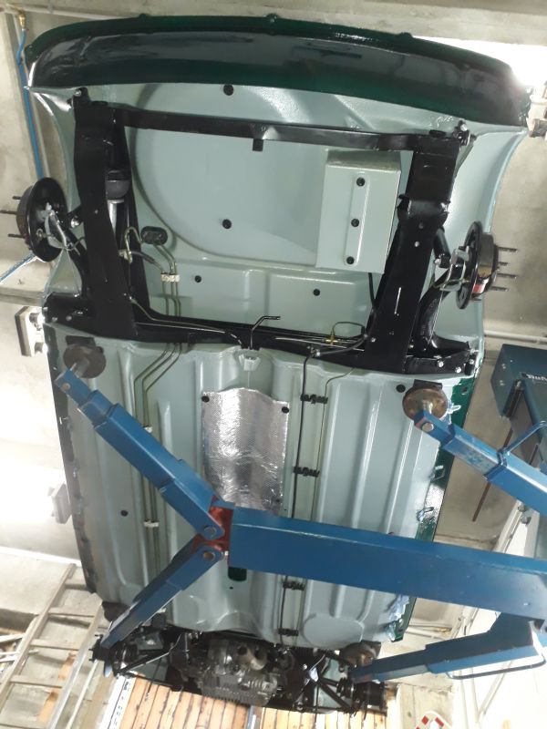

ich habe
2 Schichten 2K-Grundierung
1 Schicht Kautschuk-UBS
1 Schicht 2K-Unilack in hellgrau und dann
2 dünne Schichten Permanentwachs (dieser wird staubtrocken und ist abriebfest)
Bei Interesse kann ich dir gerne die Produkte nennen.
Auf den Bildern siehst du das Ergebnis.

die helle Farbe habe ich gewählt um Beschädigungen oder ähnliches frühzeitig zu erkennen, so zumindest meine Hoffnung.
Es gab im Vorfeld einige, die das auch meinten... Fällt aber garnicht auf zusammengebaut. Und nach einigen Kilometern ist ja auch etwas Staub drauf.
Durch den UBS auf dem gesamten Unterboden ist es deutlich leiser im Innenraum. Also das drönen ist weniger im Vergleich zu vorher...
Grundierung: Spies+Hecker - Permasolid® HS Premium Füller 5310 (habe ich direkt von einem Lackierer, der mir 1l abgefüllt hat)
UBS: Würth - Steinschlag- und Unterbodenschutz UBS-GRAU-1000ML Art.-Nr.0892075300
2K-Unilack: Feycolor - FEYCOPUR 626 2K PU Einschichtlack glänzend grau
Wachs: kLine - Permanent Wachs 1 Liter
