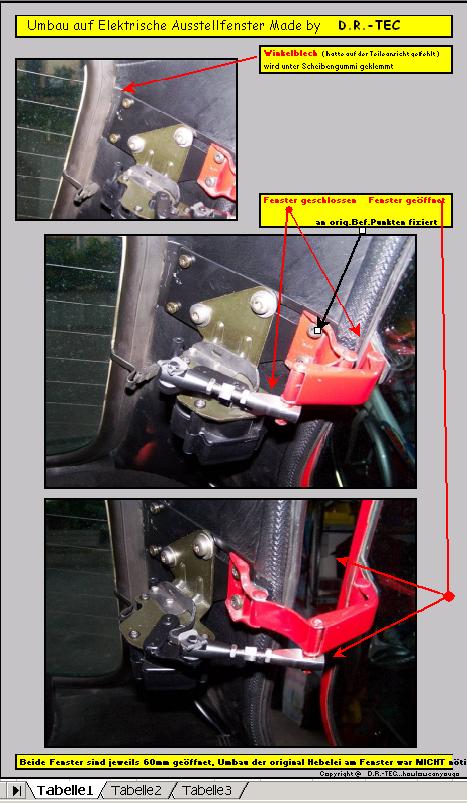

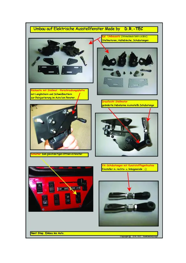

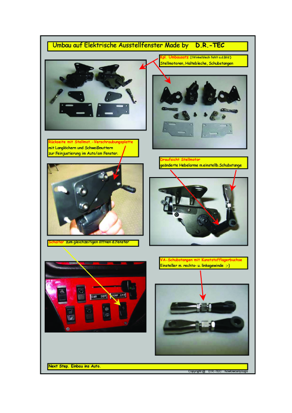

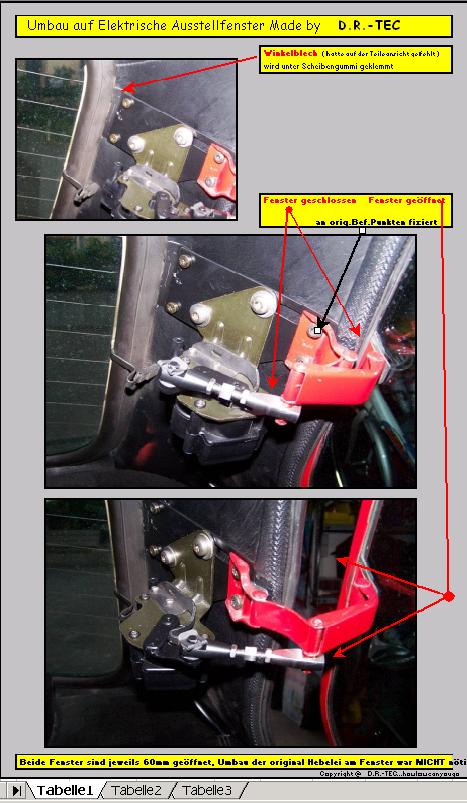

Was du brauchst sind Stellmotoren beidseitig aus dem Chrysler Voyager (irgendwas um Bj 2000) oder aus nem BMW 3er coupéDie Motoren der Voyagerstellhebel habe ich bei mir im Kofferraum verbaut (auch wegen des Stellgeräuchs) und die Stellhebel selbst an den C-Säulen verbraten.
verbraten deshalb weil ich eh noch zum Lack musste. Also hab ich mir da links wie rechts n paar Stehbolzen reingeschweißt.
So, hab' jetzt 2 Stellmotoren vom Sharan gekauft. Mal sehen was ich daraus machen kann.
