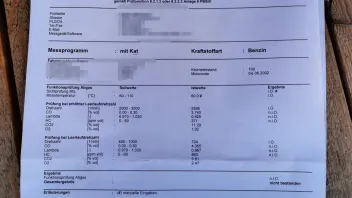

    ich habe wiedermal ein Abgaswertproblem. Hat jemand einen Tipp? Wäre mein letzter Mangel und nach 3 Jahren Restauration eine große Erleichterung, wenn ich ihn endlich anmelden könnte.
    - Vakuumschläuche sind ausgetauscht
    - Lambdasonde ist neu
    - Motor ist general überholt worden
    - Microcheck wurde durchgeführt (Sensoren sind OK)
    Anbei der Test. Mini wurde vor dem Test warm gefahren.

    HC und Lambda deutlich zu hoch.
    Könnte es ein defekt an einem mechanischem Teil wie zum Beispiel dem Kat sein?
    Danke euch

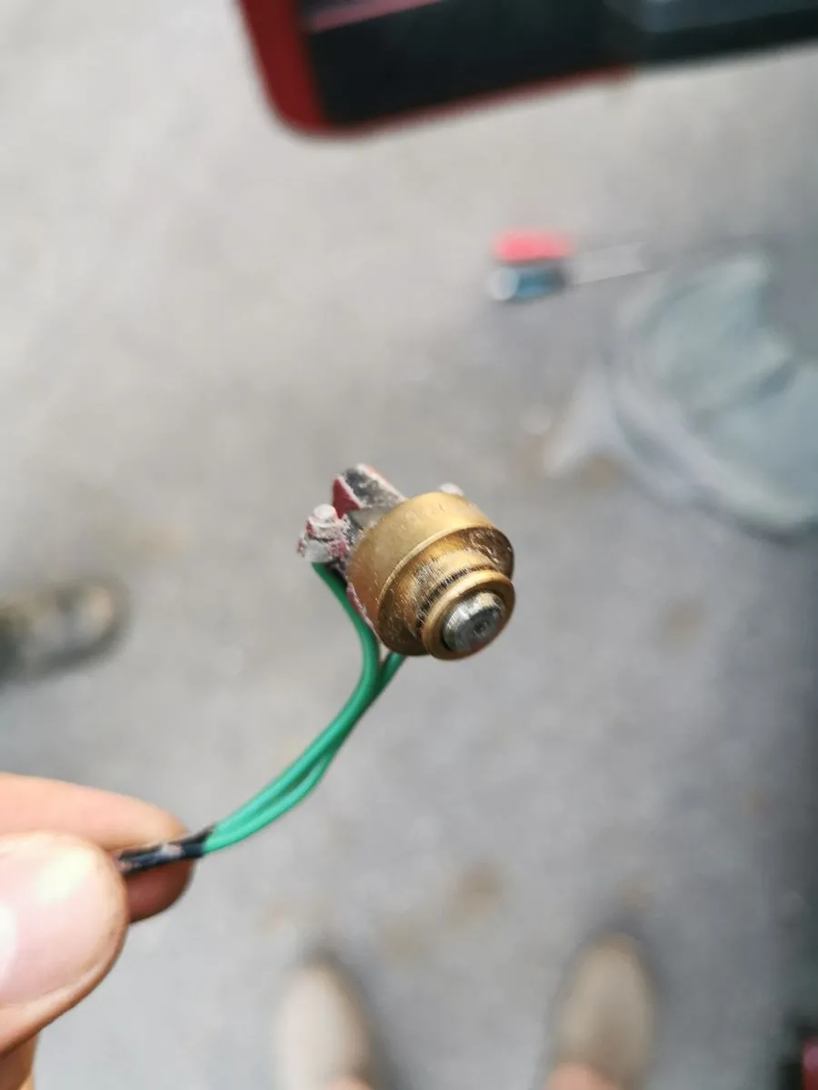

    Danke für die Tipps. Habe die Sonde getestet und naja die Sonde war kaputt. Strom ging zum Stecker aber bei der Sonde gabs ein Problem. Beim Rausnehmen ist mir auch aufgefallen, dass es in der Sonde klimpert. -> Sonde ist getauscht.
