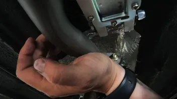

    Bei mir sieht es derzeit so aus:
    Bin Donnerstag wieder am Mini, dann schau ich mal nach,
  • ...hebt den Mini mit einer Hand hoch....Respekt!
    das war genau der richtige Tip von Laufer2004, die Platte ist um 180° verdreht eingebaut. Die längliche Bohrung am Rand muss nach vorne zeigen.
